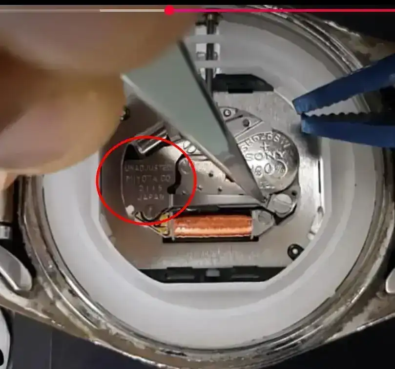

Es un casio relativamente básico pero con una maquinaria Casio que no debe fallar,
Del vídeo que cité
pongo una captura:
La imagen está rotada para que pueda leerse el nombre (sino estaría al revés): Puede leerse «UNADJUSTED MIYOTA CO 2115 JAPAN». Al menos Casio no miente cuando pone "JAPAN MOV'T" en el reloj: es un Casio fabricado en China u otro país que no es Japón, con un calibre ciertamente japonés pero no de Casio sino de la japonesa Miyota (Citizen).
Este calibre Miyota fue diseñado en los 80 y lo usan muchos Casio analógicos sencillos:
En el vídeo dice que el movimiento no cuesta más de 6€ (en algunas páginas lo veo por poco más de 3€). E imagino que eso será al por menor; Casio lo comprará más económicamente. La parte positiva es que si se te avería, puedes cambiar el movimiento por muy poco dinero (aunque la dificultad estaría en montar agujas, corona-tija, etc, que eso puede ser delicado y requiere pericia).
Como puedes ver en el vídeo, ese calibre Miyoya es muy bueno por ese precio tan bajo. Obviamente por lo que cuesta no merece la pena repararlo en caso de avería, sale mejor cambiarlo, salvo que se haga por placer o por aprender.
pero en relación calidad-precio son imbatibles 🤣 (por el precio)... y curiosamente son bastante resistentes a las malas manipulaciones, salvo que raspes la bobina
Sí, así parece. Mira el elnacel de este comentario que acabo de escribir donde enlazo a un vídeo en el que comentan y desmontan ese calibre Miyota 2115 que monta este y muchos otros Casio sencillos. El calibre cuesta como 6€ y por ese precio está muy bien hecho y se le puede dar servicio (que no merece la pena por el coste del mismo):
