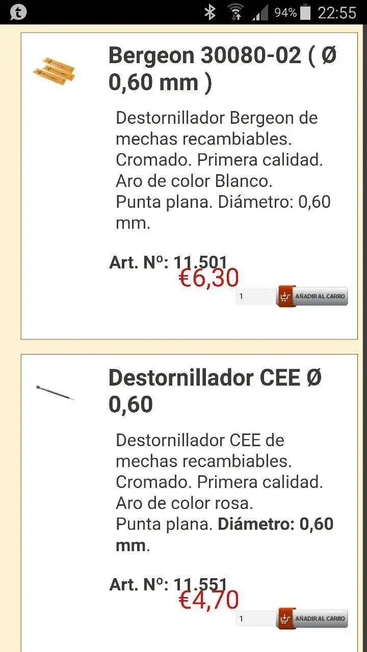

Y el iuego de destornilladores? Tengo bocas de 1mm y no entra en los tornillos del reloj, tb he visto juego de 80 eur, que tp estoy en ello, cual seria lo mínimo de calidad en esa pagina?
Buenas noches, desde mi humilde opinión de aprendiz, te aconsejo que te compres como mínimo destornilladores de 0, 60mm-0, 80 mm, 1mm y incluso 1,2mm con esos puedes empezar, compra puntas o mechas demás son baratas sobre un euro por punta porque al principio romperá puntas al apretar los tornillos sobretodo las más pequeñas.

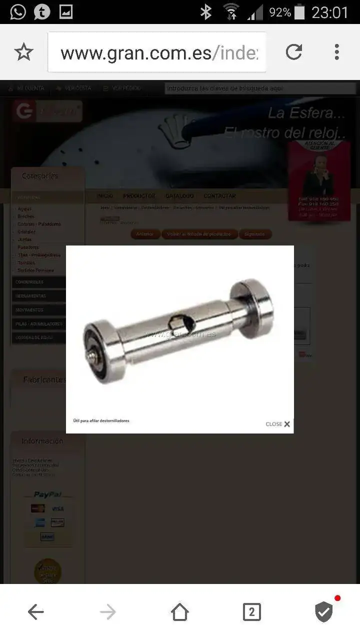

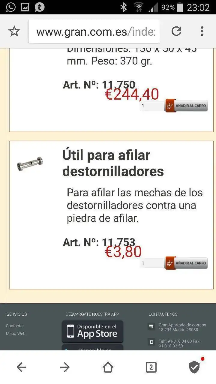

También te aconsejo que compres una piedra de afilar y este aparato en el cual introduces el destornillador en el orificio central y dá la inclinación necesaria para afilar sobre la piedra el destornillador, bueno su punta.
