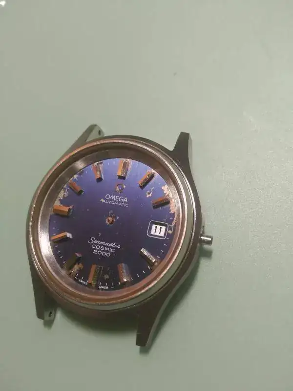

Alguien sabe como abrir la caja?
Tiene ref. 166.128
Si no pones foto es dificil verlo, pero podria ser un modelo que necesita un utensilio especial, una especie de pistola a presion.
Acabo de sacar la corona ya que iba a presión como supuse.
Después le insufle aire para quitar el cristal.
Hasta aquí vamos bien, pero ahora?
Por el frontal todavía no sale...

Chess vas a tener que girar un poco el dial con el calibre todo junto. Este movimiento tiene una posicion para destrabarse (el calendario hacia arriba) y luego que destraba sale facilmente por arriba. Sino una vez que la destrabes puedes dar vuelta su caja y caera por su propia gravedad. Que alguien me corrija si me equivoco, gracias.
Enviado desde algun lugar de Argentina
Reacciones: francisjesus
Este reloj no es el mono bloc, tradicional, compuesto de, corona, fondo y cristal, esta caja se compone de mas partes, su desmontaje es mas complejo, no es suficiente con un extractor de corona y mancha, para hacer saltar el cristal.
Herramientas, aceite para suavizar machones, potenza, + tases planos,+ tases para biseles, (el mecanismo sale por delante).
Procedemos, extraemos la corona de pinza, presionamos con la ayuda de un destornillador, presionamos la tija, que quede en posición de dar cuerda, engrasamos los machones con aceite, escojemos los tases adecuados, colocamos el reloj en la potenza, (esfera boca abajo), ya solo nos queda la fuerza bruta para hacer bajar todo el bloque, compuesto por, el cristal de unos 3 mm, manchón, bisel, esfera, mecanismo, fondo y manchón.
Saca la corona que será de 2 partes y empuja con prensa desde el cristal hacia el fondo, saldrá todo en bloque. Ojo habrá una junta entre el bloque y la caja ( que seguro estará deshecha ) luego al montar te hará falta una nueva, si no, no ajustara nada.

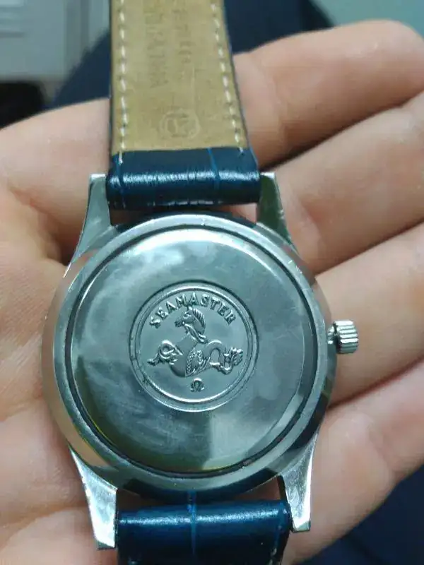

Ok y luego como sale la.tapa trasera ?
Efectivamente a presión a salido el aro exterior, ahora solo me queda la trapa trasera...madre mía que periplo..
