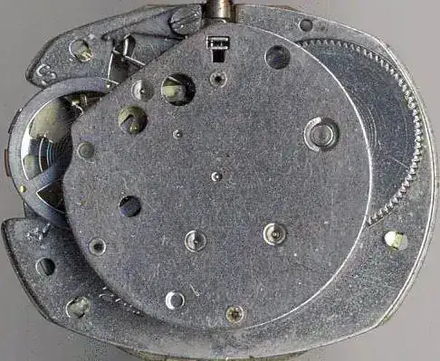

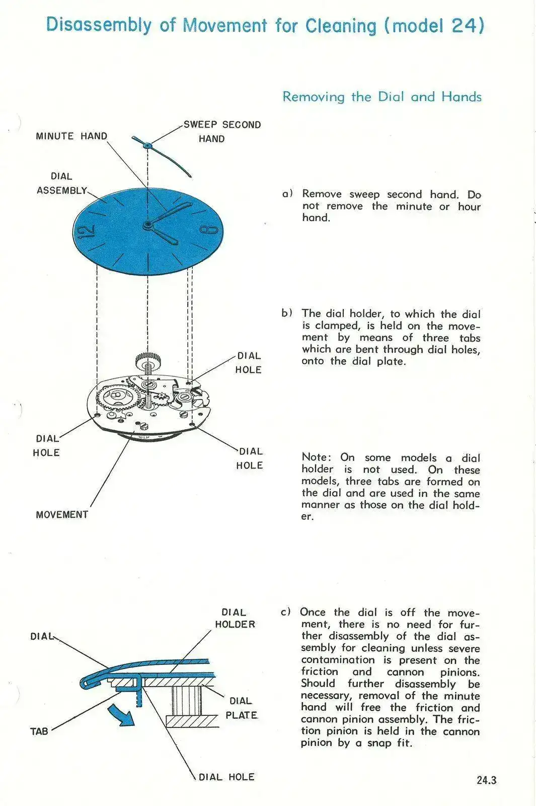

Hola a todos. Me gustaria saber si los movimientos kelton son desmontables. No veo ningun tornillo para ello.
Sabeis algo de esos movimientos?
Muchas gracias y un saludo.
Muy buenas.
Kelton montaba movimientos TIMEX, como este M24 o los posteriores de la misma familia M32...
Hace tiempo hice limpieza y engrase de algunas de estas máquinas, y por lo que recuerdo, lo único que recomendaban desmontar era el volante. Ni siquiera el barril con el muella.
Tengo por algún lado el manual. Si quieres lo busco y te lo paso.

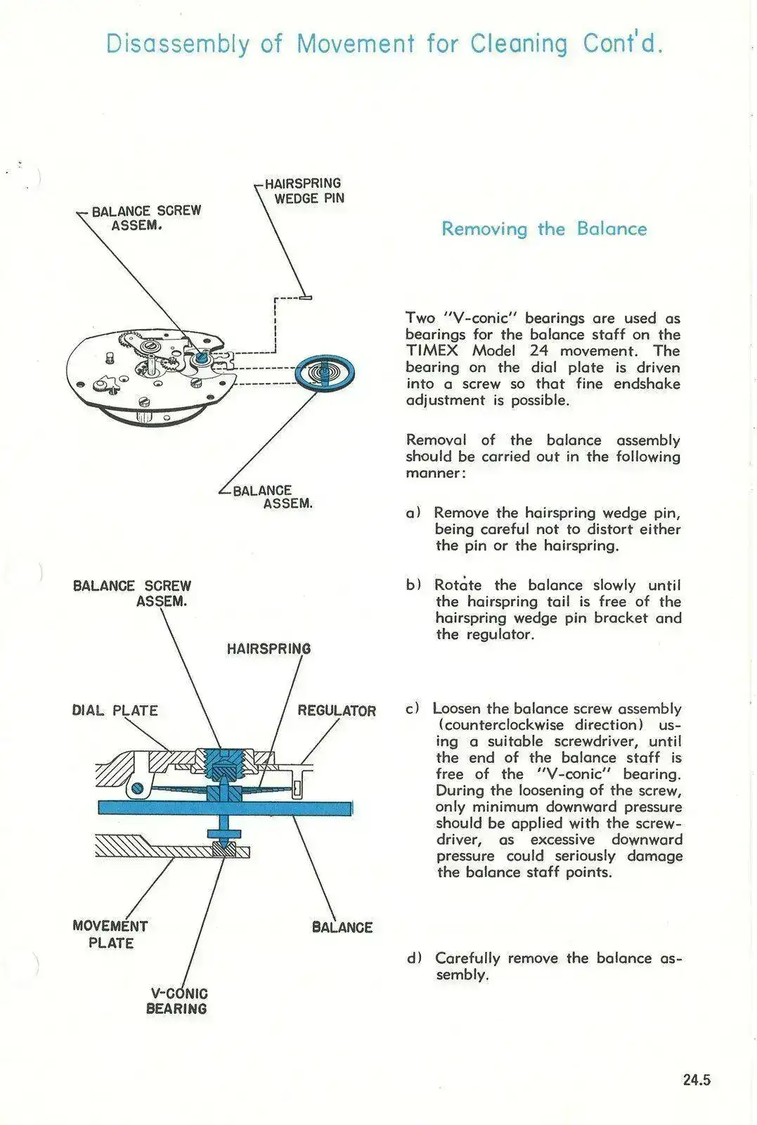

Buenos días ¡ Mirando en Ranfft si que parece tener un tornillo para desmontar el volante
Pero no tengo ni idea como se hace

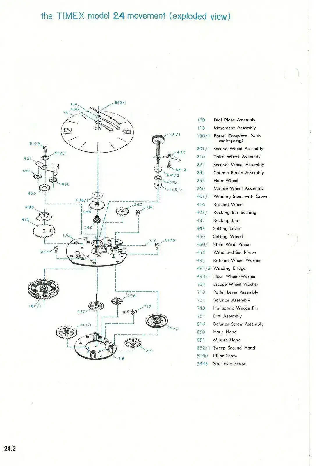

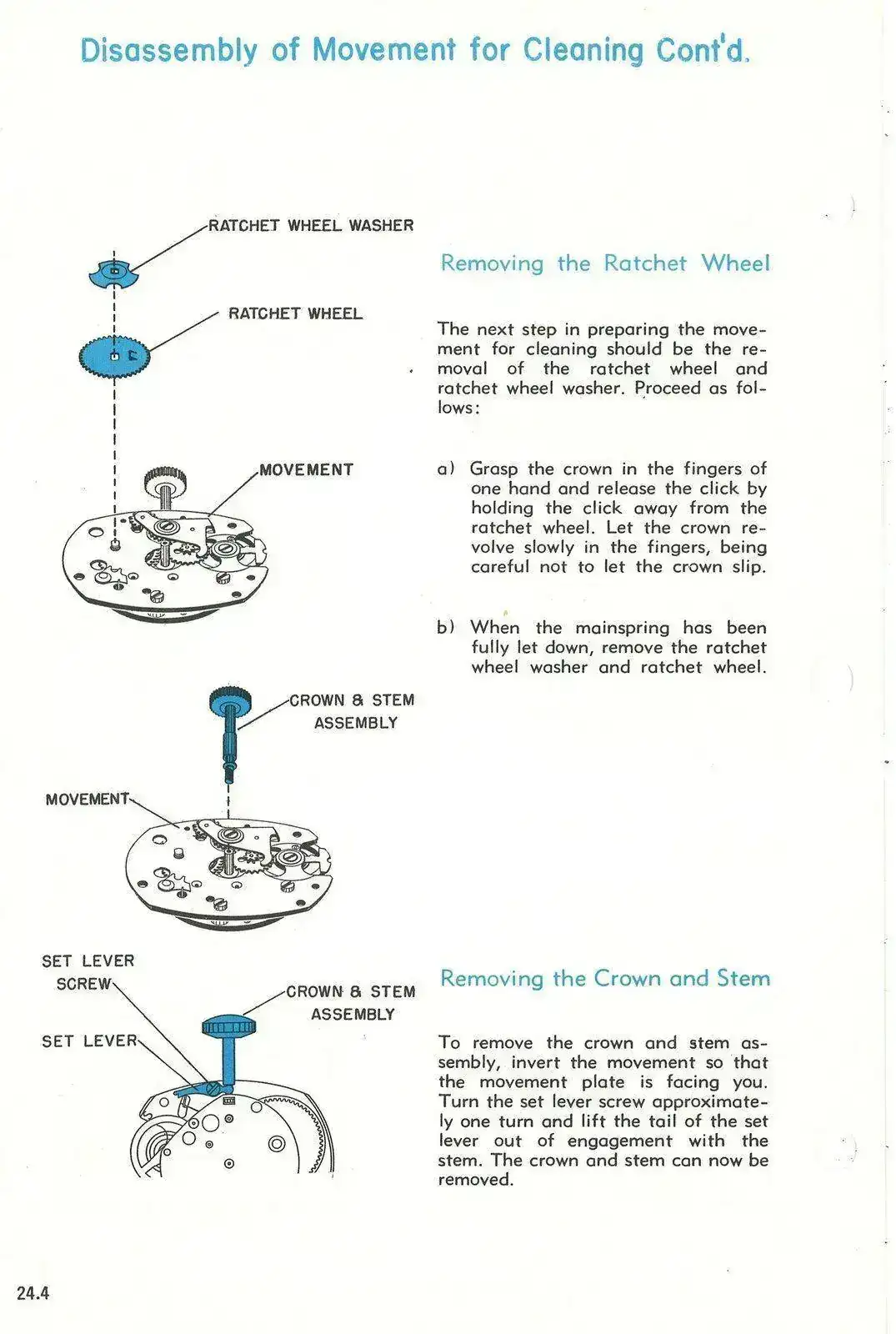

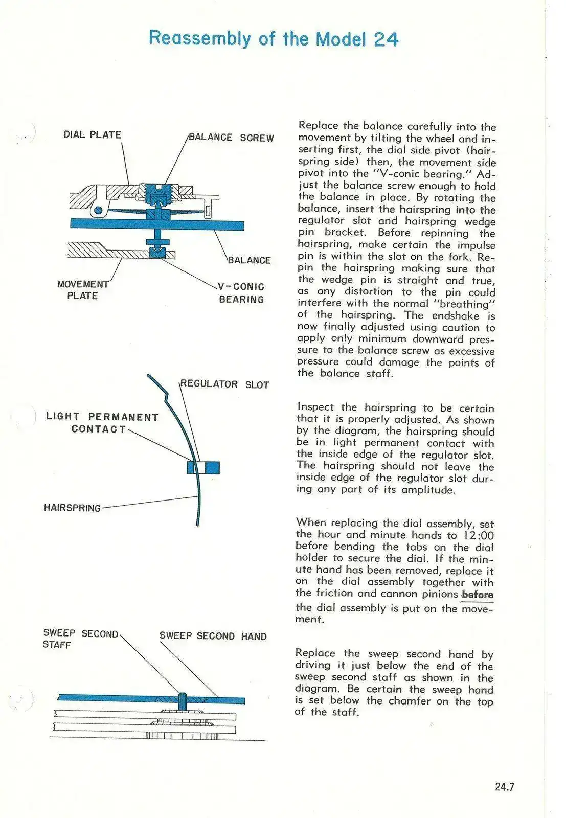

Manual del m24

Hola. Por lo que veo ,se debe desmontar la esfera, soltar el piton y debajo de la esfera hay un tornillo exclusivo para el volante, como en los despertadores.. El resto no se puede desmontar. Pues valla...
