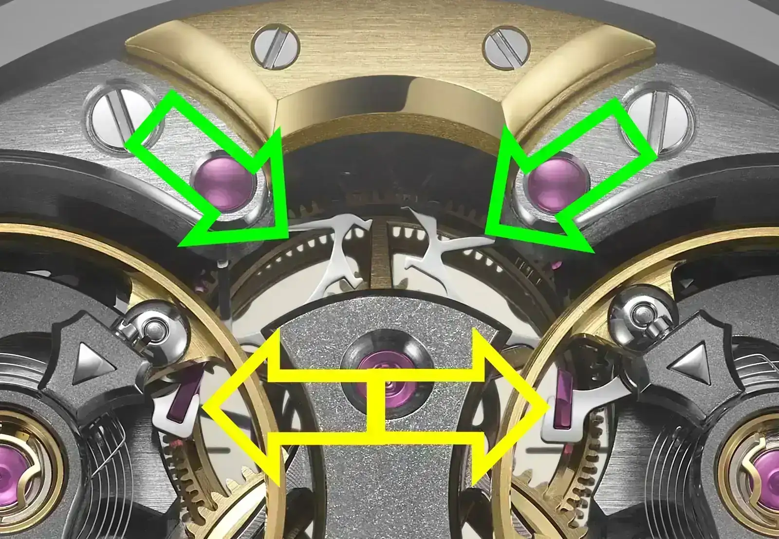

El DC12 MaveriK es la culminación de todo esto... por ahora. El doble volante fascina a los relojeros desde hace siglos. En los años 1930, en la Escuela Técnica del Vallée de Joux, nacieron calibres únicos, donde dos reguladores funcionaban al unísono, unidos por un diferencial (lo que lo "diferencia" del funcionamiento "a resonancia", donde los volantes no tienen conexión física entre sí) Piezas raras, de una precisión excepcional, pero nunca industrializadas. El enfoque de Candaux no busca reproducir una mecánica antigua, sino hacer evolucionar un lenguaje.
El doble volante constituye una de las soluciones más eficaces – y también más complejas – para optimizar la precisión en condiciones reales. Dos volantes, que funcionan de manera independiente pero se compensan mutuamente, permiten alcanzar un equilibrio radical al servicio de la exactitud. En el nuevo calibre C30 David Candaux coloca su invención fundadora en el centro mismo del movimiento: un planetario con satélite volante, montado sobre un amortiguador espiral. No es periférico; late en el corazón del tren de los segundos, lo que le da un aspecto de torbllon sin serlo. Verdadero órgano de compensación, el muelle espiral del satélite volante distribuye la fuerza con flexibilidad, garantizando una transmisión fluida y equilibrada hacia cada volante.

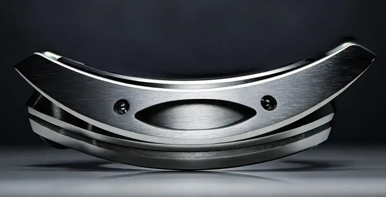

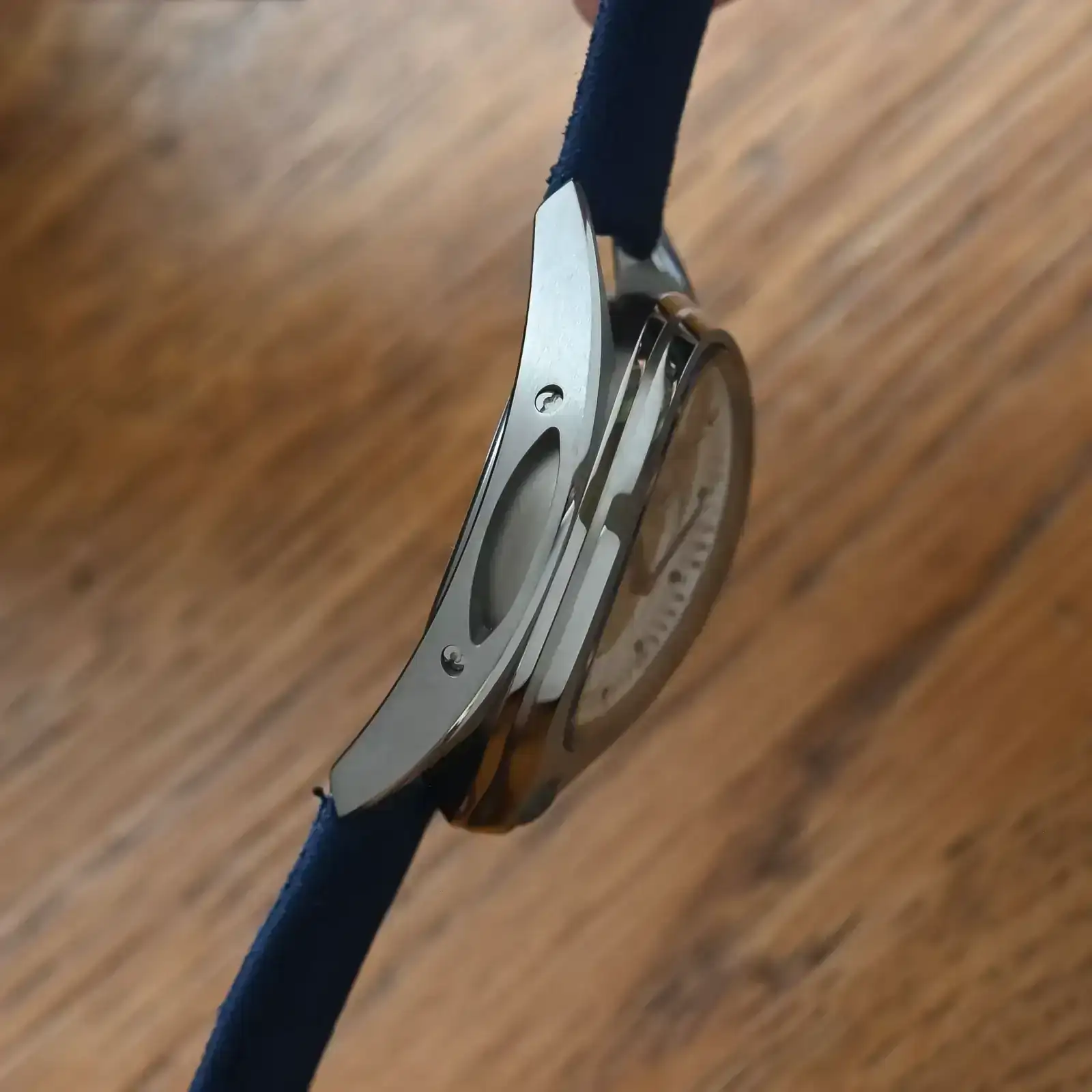

En cuanto a la caja, la ergonomía es total: la «corona mágica» integrada asegura un confort absoluto, mientras que la fluidez del perfil de la caja, con arcos paralelos y un grosor constante tanto en el lado de la esfera como en el del fondo, envuelve la muñeca con una precisión casi orgánica. El encajado por arriba constituye una auténtica proeza técnica, y las asas, finas, tensas y ligeras, prolongan esta dinámica. A las 12 todo converge: el diferencial, tridimensional y flotante realiza una rotación de 60 segundos y arrastra el pequeño segundero (una vez más, no es un tourbillon) . En contrapunto, a las 6, “Le Coeur et l’Esprit” (El Corazón y el Espíritu) afirma una filosofía.

• Dos barriletes coaxiales acoplados en serie Barriles de rotación rápida con espiral de brida fija
• Doble volante con doble inercia variable de fabricación propia, con tornillos de ajuste de tiempo medio de oro (diámetro 10 mm)

• Asas laterales curvas de titanio
• Forma totalmente curva, con la parte superior e inferior paralelas
