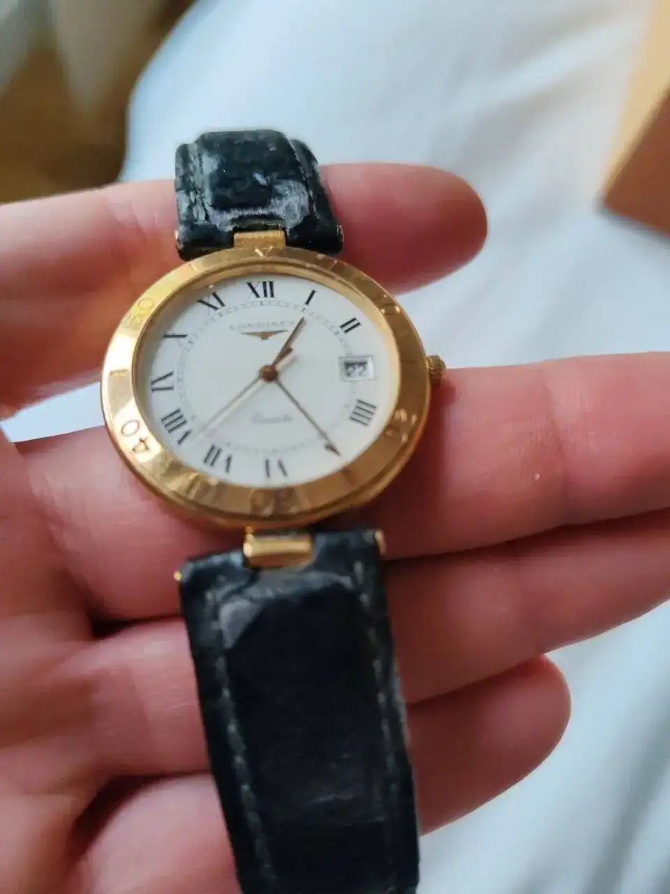

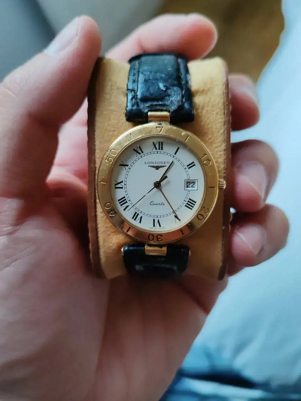

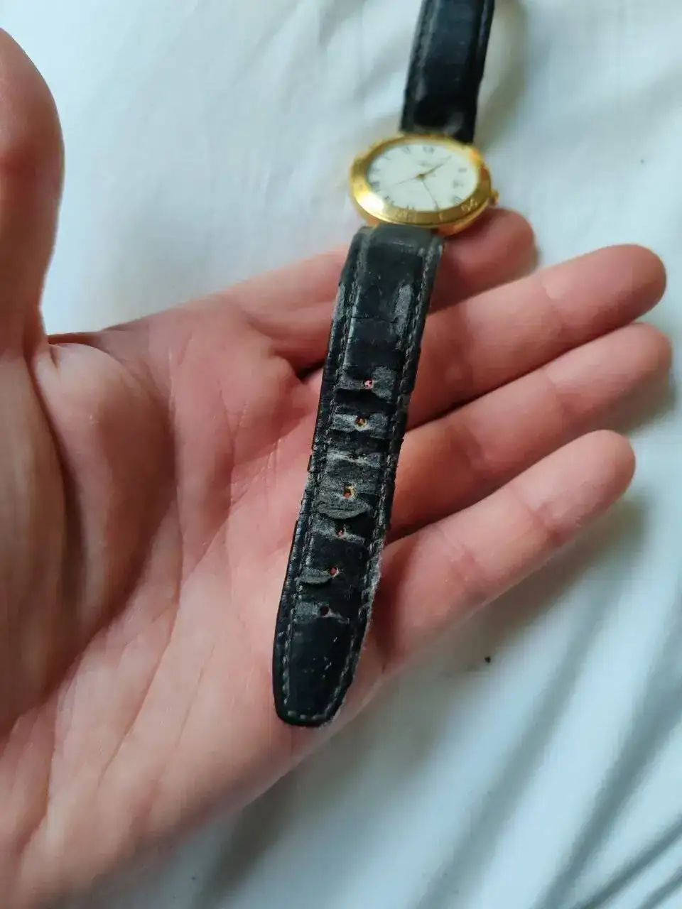

Hola amigos, un familiar me ha regalado un longines antiguo probablemente un 36mm y no sé siquiera si funciona. Además la correa está en mal estado y es muy peculiar, no tengo ni idea donde puedo conseguir una. Me gustaría repararlo si merece la pena y ponerle una correa nueva, pero ni idea de dónde lo pueden hacer. Soy de Madrid, se agradecen recomendaciones

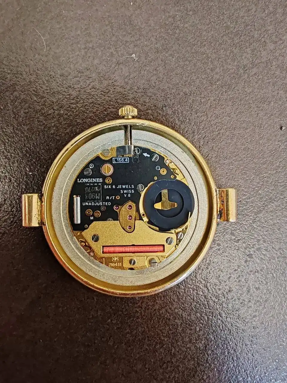

Yo no te puedo ayudar con la reparación. Es de cuarzo, igual cambiando la pila marchando. Pero el reloj es bien bonito, original y elegante.
Es de cuarzo, así que no es tan antiguo, y lo primero es probar a ponerle pila que lo mismo funciona
La correa original va a ser difícil de conseguir; pero un artesano te podrá hacer una con esa forma y medidas si le mandas la que tienes, tal vez el compañero Zero
A mi me pusieron ésta en un vintage restaurado en Dans relojeros, es artesanal, y se parece bastante a la tuya, la opción del compañero @Zero también es muy buena.
Es curioso el reloj, con ese bisel de Diver, tiene toda la pinta de estética setentera o quizás principios de los ochenta, en esos años se llevaba mucho lo de mezclar estilos, cómo ya te han dicho siendo cuarzo no puede ser muy antiguo.
En cuánto a la avería le habrá entrado humedad en el módulo, o habrá sulfatado la pila, posiblemente lo segundo, en la esfera no se ven manchas, no saldría caro ponerle un módulo genérico y a trotar, si te gusta o tiene valor personal no parece que te suppnga una reparación costosa, y si solo es cambiar el módulo te lo hacen en cualquier relojería, ojo relojería, no tienda de relojes.

Tiene pinta de ser un dolce vita o un grand clasique de los 70’-80’ de unos 34 mm sino calculo mal.
Los actuales Tissot bellisima tienen el mismo tipo de asas mira haber si te pueden valer

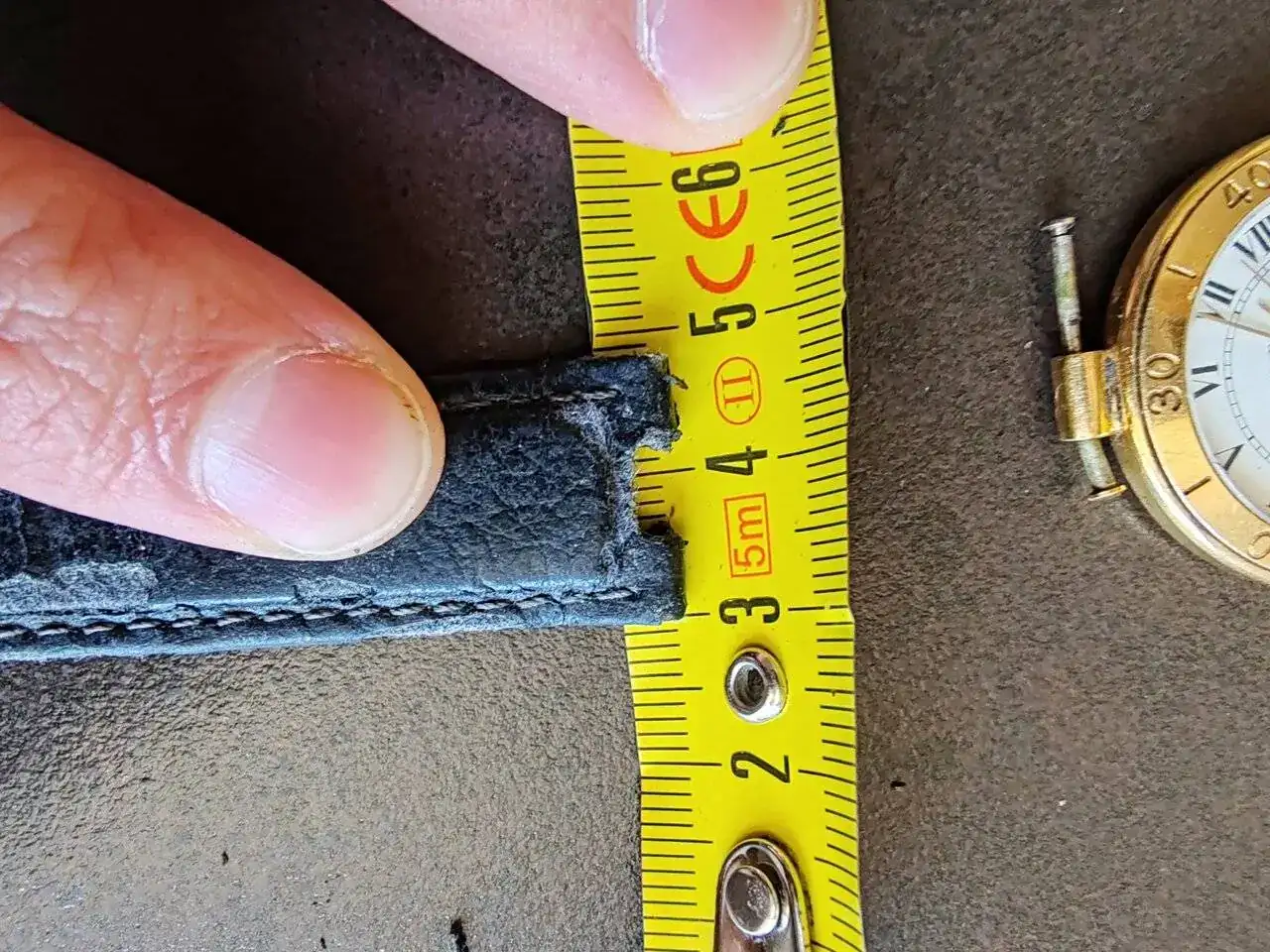

La correa, creo que te sirve cualquiera del ancho igual a la que tienes. Tan sólo habrá que recortarle esa parte central para que encaje el asa del reloj.

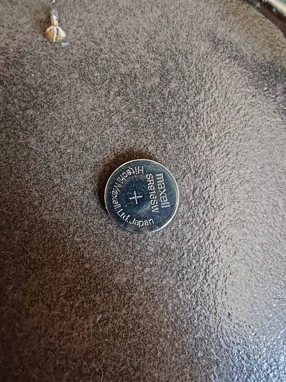

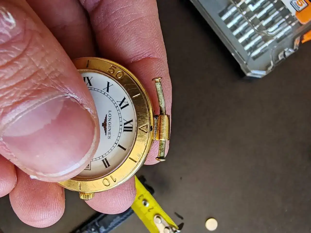

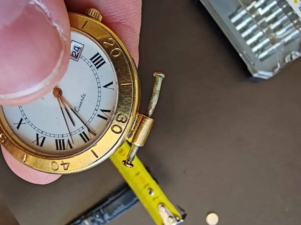

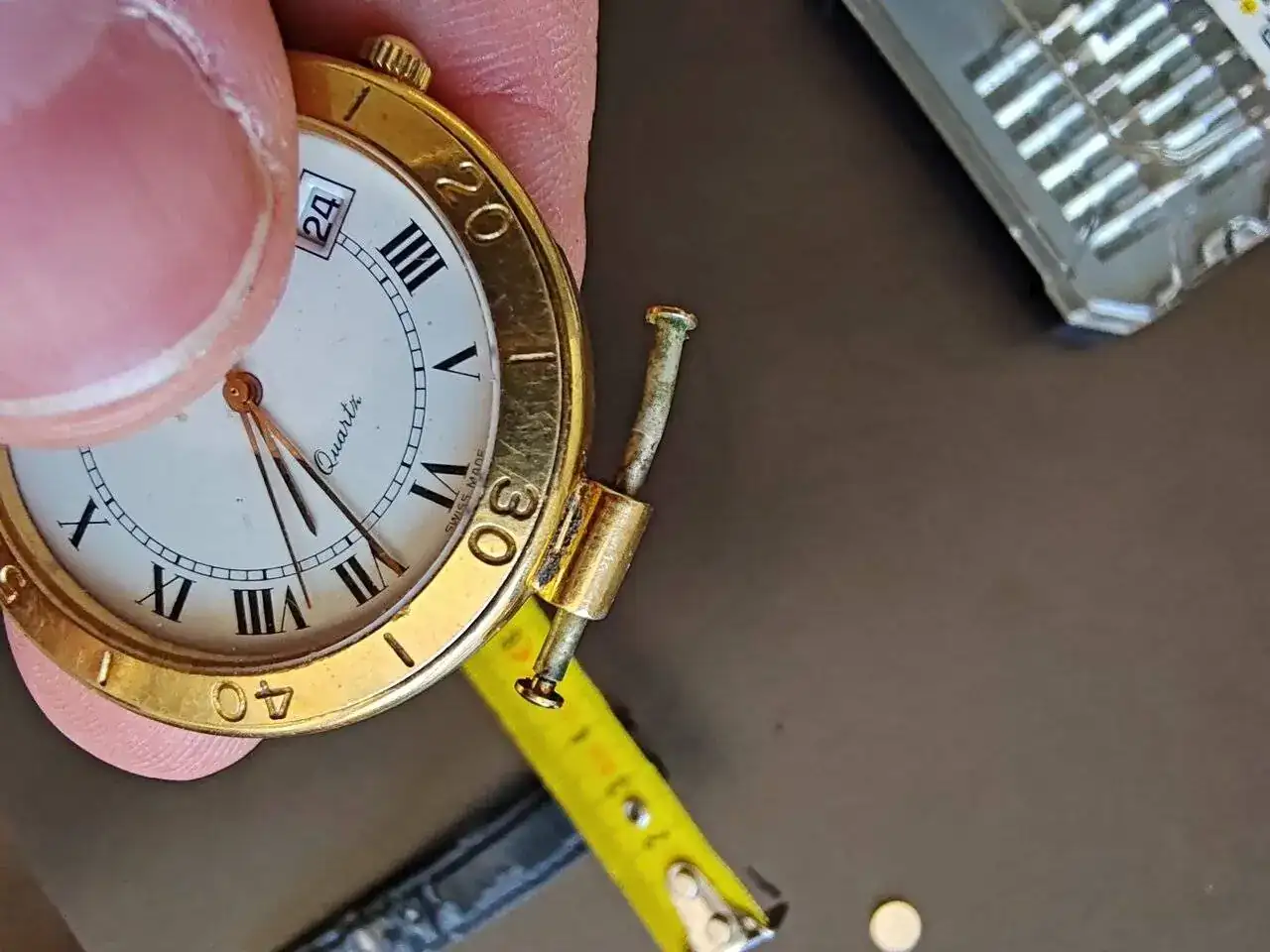

He abierto el reloj, el mecanismo se ve bien, probaré con pila. Lo que se ve en mal estado son los pasadores de la correa

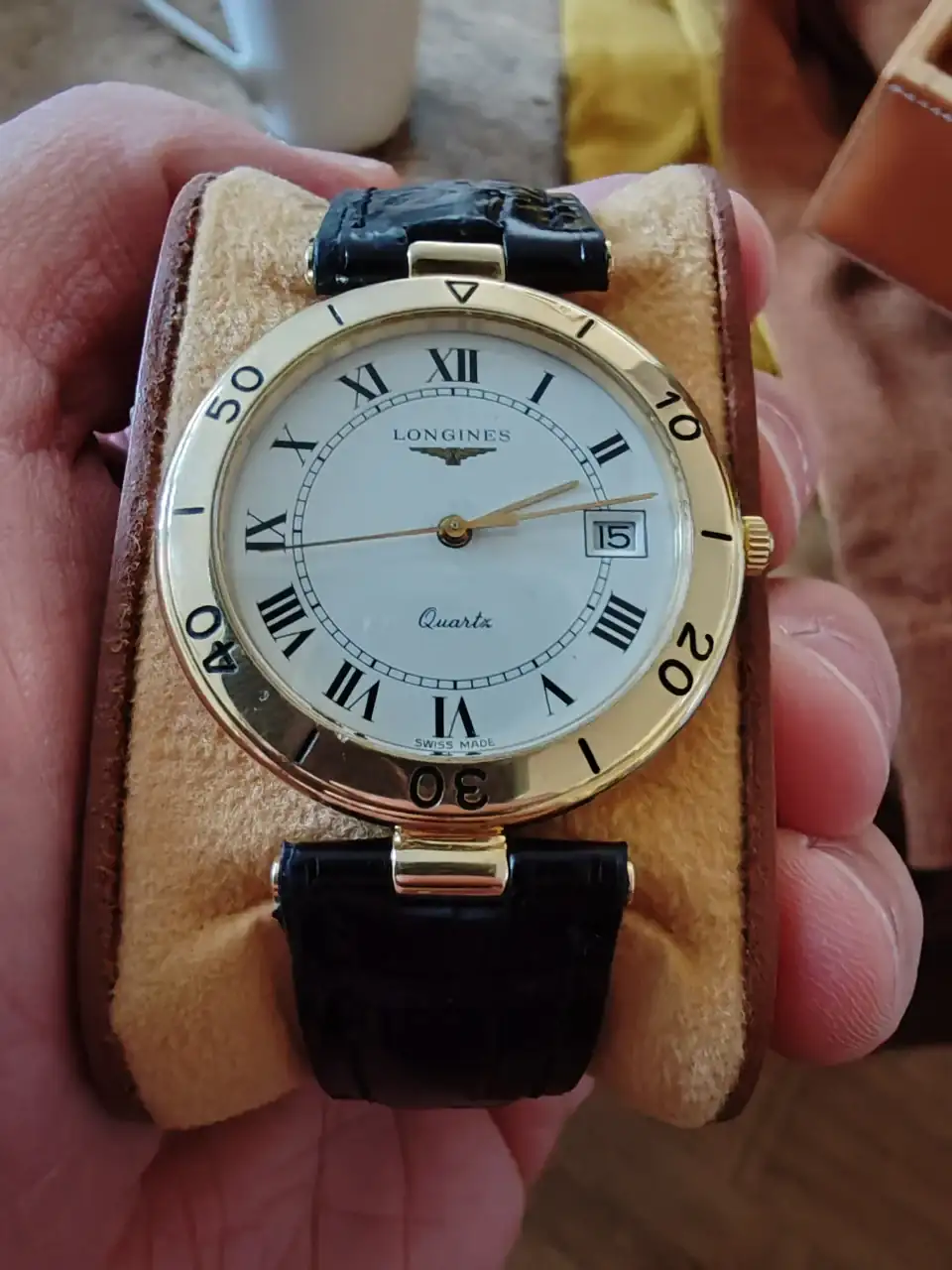

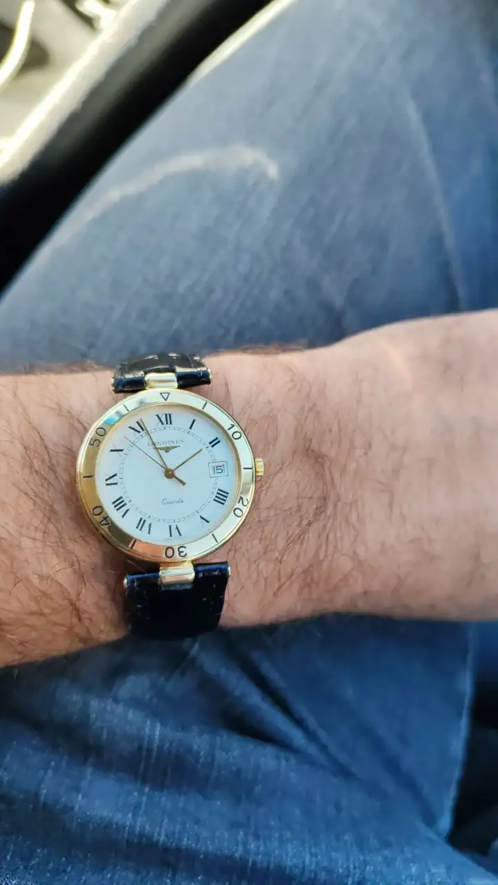

Pues lo llevé a restaurar a final. Pedí cambio de cristal, pulido y pintura en los indices del bisel y una correa. Un relojero me lo ha hecho todo por 45e + la correa. Hubo que limpiarlo ya que con una pila nueva no se movía pero tenía pulso. Os comparto el resultado, me parece que ha quedado fantástico

Pruebalo con una nueva bateria, si no va no pierdes mas tiempo y dinero.
Si va, compras una correa de 18 mm (?) y lo cortas con un cutter. Normal no recomendo estas chapuzas, pero es lo mas economico y coincide con el valor del reloj.
Pues lo llevé a restaurar a final. Pedí cambio de cristal, pulido y pintura en los indices del bisel y una correa. Un relojero me lo ha hecho todo por 45e + la correa. Hubo que limpiarlo ya que con una pila nueva no se movía pero tenía pulso. Os comparto el resultado, me parece que ha quedado fantásticoVer el archivos adjunto 2981835

Relojería Bonilla en la calle Rafael finat en Madrid. Pregunté en el corte inglés y me dijeron que el reloj estaba muerto y te cobraban un pastizal. Encontré esta relojería y me lo han hecho genial y el precio muy bueno. No ponen zafiro pero cristal mineral me va bien también. Muy contento
