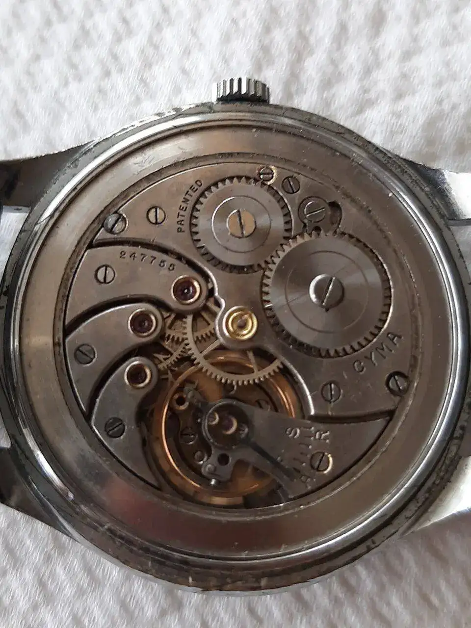

Buenos días. Hacía mucho que no escribía por aquí y me ha vuelto a entrar el gusanillo.
Recientemente he adquirido un Cyma 1A de 38mm con calibre 216 pero no encuentro casi nada sobre él en la Red.
Sólo se que el calibre es de los años 30 y el reloj puede ser de entre los años 30-40. También parece que la aguja segundero quizá no sea la original, pues la veo algo corta, aunque a saber.
Si alguien tiene algo de información sobre éste modelo, lo agradecería.

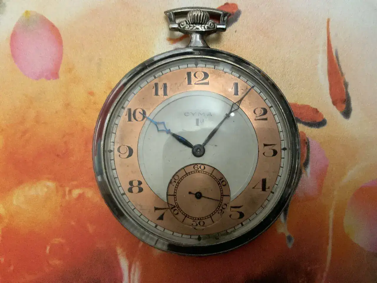

Es “primera”, que se refiere a la categoría. En relojes de pulsera no era usual verlo marcado en la esfera, sí en los de bolsillo. En éste concretamente, por deferencia y gentileza del restaurador, aunque puede que originalmente lo estuviera.
Yo tengo varios de bolsillo marcados como Cyma 1ª.
Reacciones: Usuario eliminado 105032, Jorge Aldao, cesccat y 1 persona más

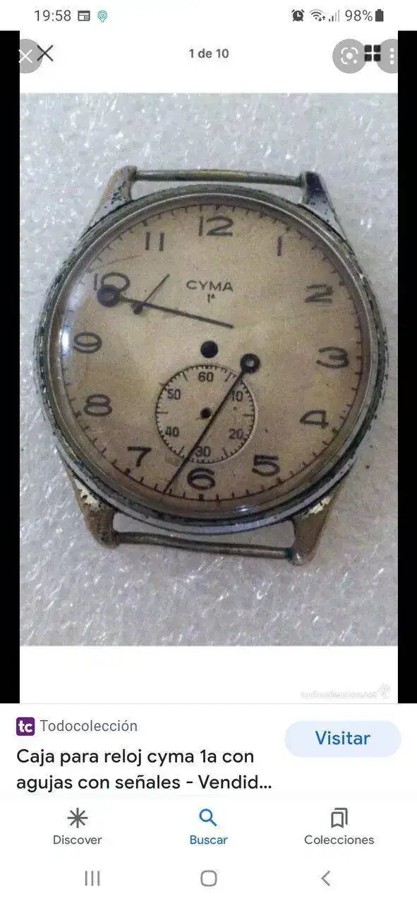

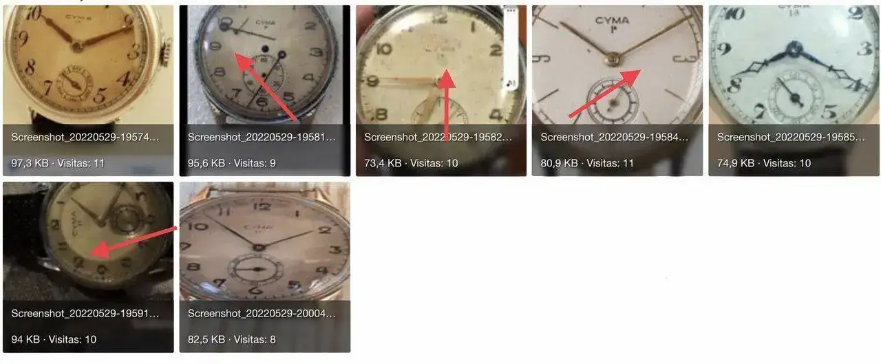

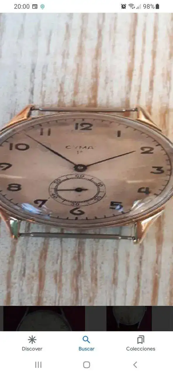

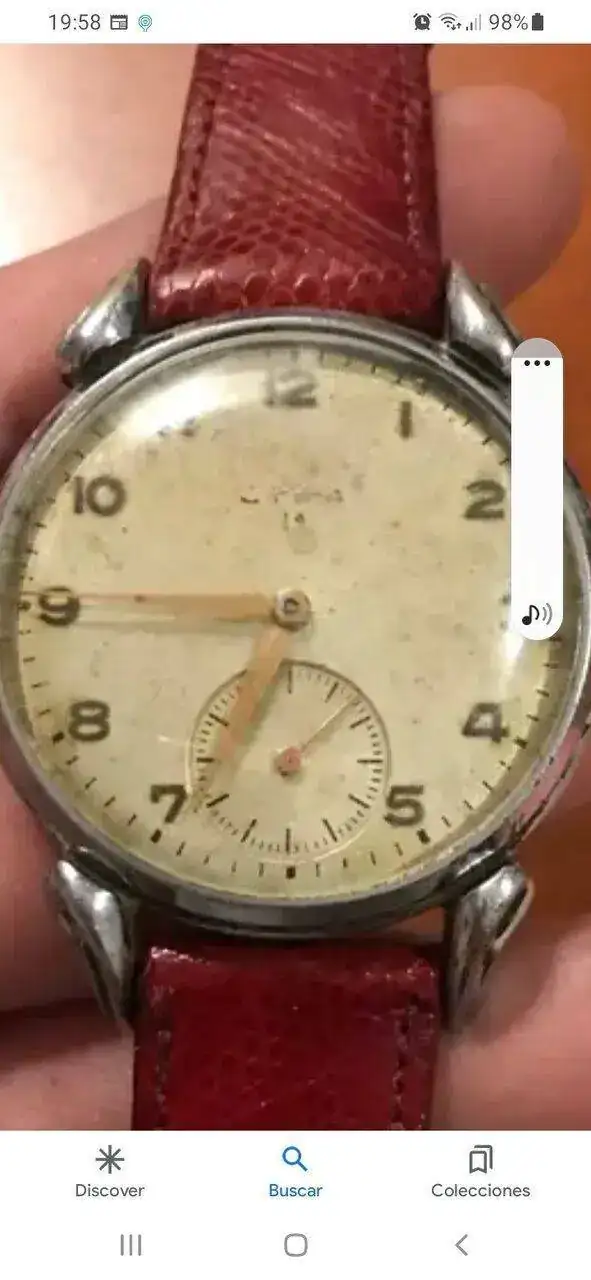

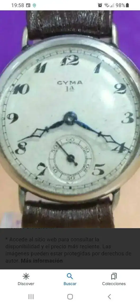

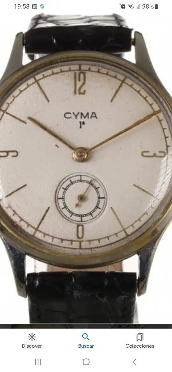

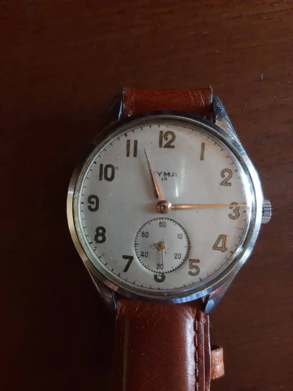

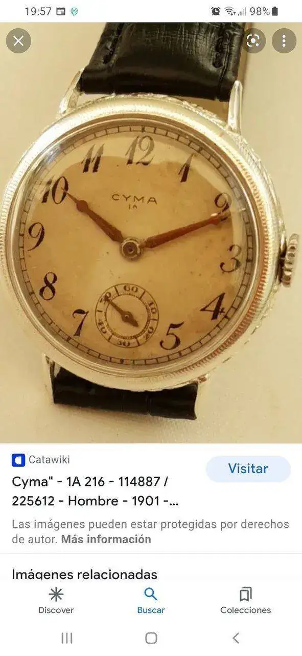

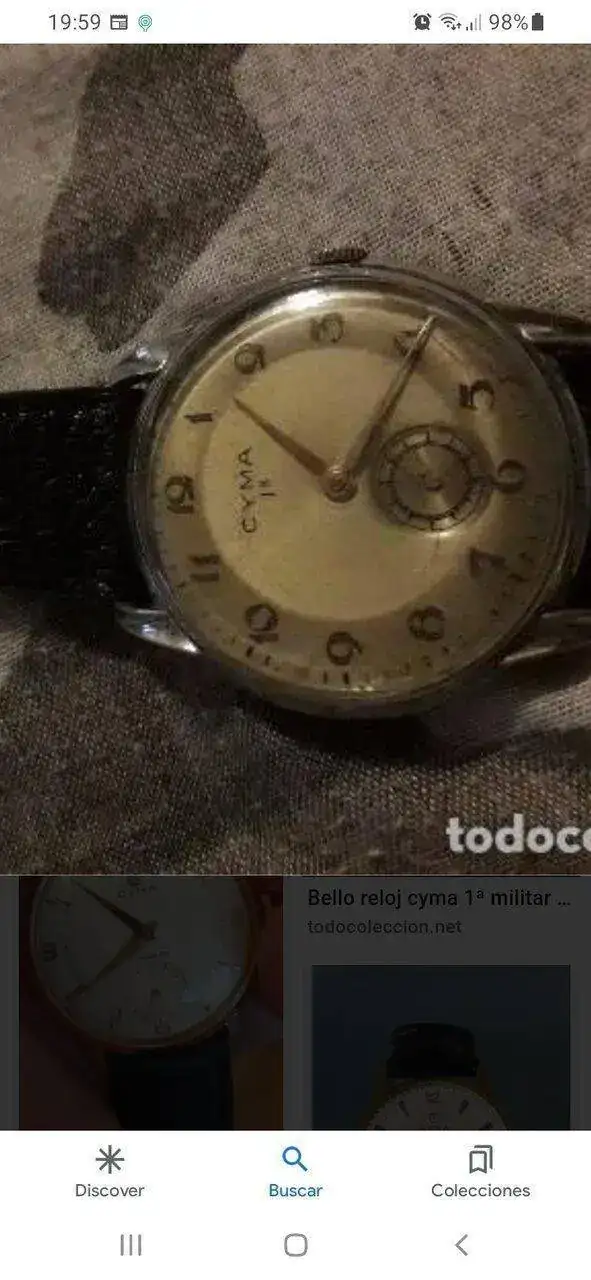

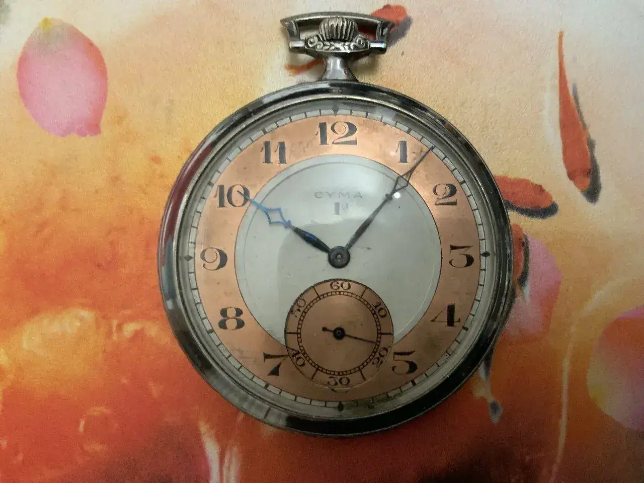

Bueno, he encontrado por la Red algunos modelos de pulsera con el 1a grabado en la esfera, algunos con más evidencia de haber sido restaurados y otros no tanto.
1, 2, 3 y 5, apuesto por restauradas, y eso que las fotos no acompañan. En tu caso, yo diría que la esfera ni siquiera es Cyma, al igual que las agujas. También diría que la máquina y la caja son de épocas diferentes, y no sólo por el aspecto, Me parece impropio de Cyma utilizar una bata de esas dimensiones en relojes que no son de oro sólido. Es sólo mi opinión y tómatelo sólo como eso.
EDITO
Porque has cambiado el orden de las fotos. Las restauradas son las marcadas con la flecha.

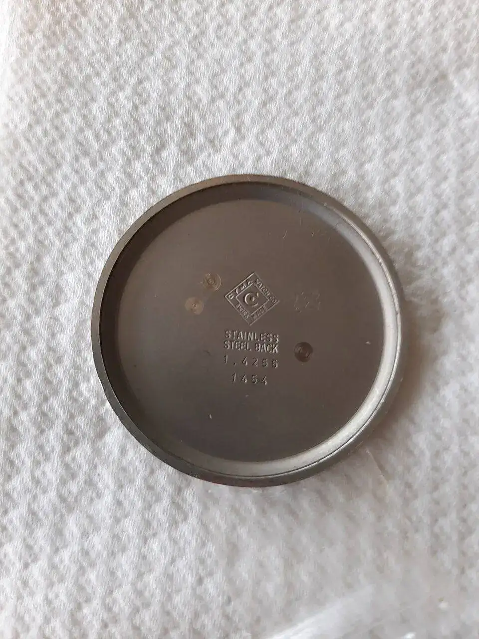

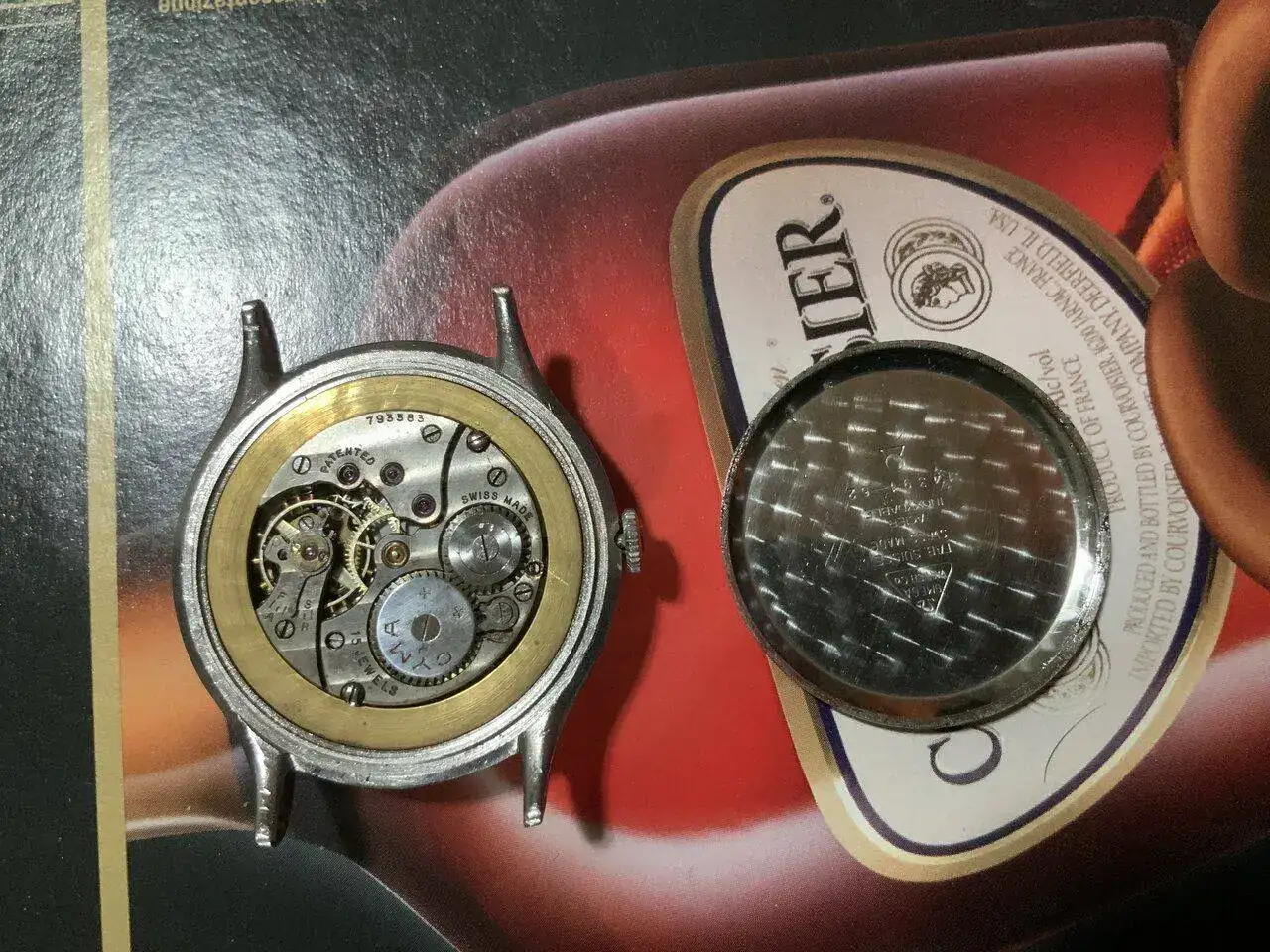

El sello de la tapa es de los años 50, y posiblemente por las dimensiones de la caja corresponda a un 586 ó 586K. Puedes medir el diámetro del interior de la caja y si mide en torno a los 33 mm, lo confirmas.
Es bastante habitual ver movimientos Cyma y de otras marcas de los años 20 y 30, montados en cajas de los 40 y 50, Cyma, genéricas e incluso de otras marcas, haciéndoles las esferas partiendo de cero y colocándoles unas agujas cualquiera, algo que hacían las propias relojerías para vender relojes.
He visto bastantes Cyma en esas circunstancias. Yo concretamente tengo uno montado en caja Omega.
Reacciones: Jorge Aldao
Pues efectivamente,Kikemorgan, 33mm clavados tiene el interior de la caja.
¿ Y que tal es ese calibre 216?
Pues de 1ª, “High grade” o “Extra grade”, que se decía en la época.
