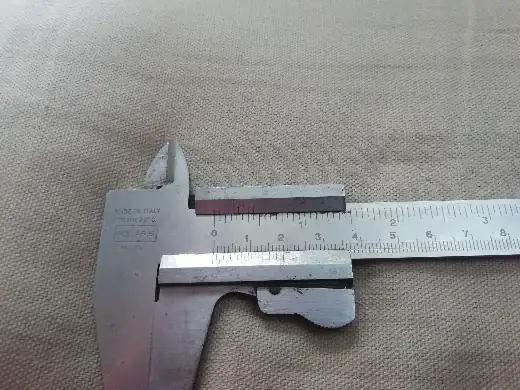

Estoy buscando una esfera y a veces me encuentro fotos como esta que pego aquí abajo.
Si os fijáis en la parte que señaló en amarillo, la escala no empieza desde el principio, el punto “cero” está desplazado a la derecha por lo que entiendo que la parte sombreada en amarillo no la cuenta ¿no?
Entonces, ¿cuánto mide esta esfera?
Igual es algo muy obvio, gracias de antemano.
CuatroZetas, obvio no hay nada, hasta que no se aprende. Te tienes que fijar en la marca del 0 del Nonio, ( que es la sub escala que hay en la parte inferior deslizante del calibre) y ver con la que coincide. En este caso algo menos de 30Mm. Para mayor exactitud necesitaríamos una foto del Nonio completo.
También te digo que no está bien medido, si observas, las pata derecha del calibre, no está tocando en la esfera, lo cual falsea la medida.
Yo apuesto por unos 29mm +/- de esfera.

Cierra el calibre y verás que marca cero
