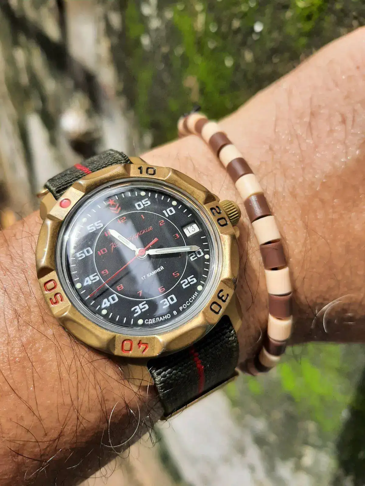

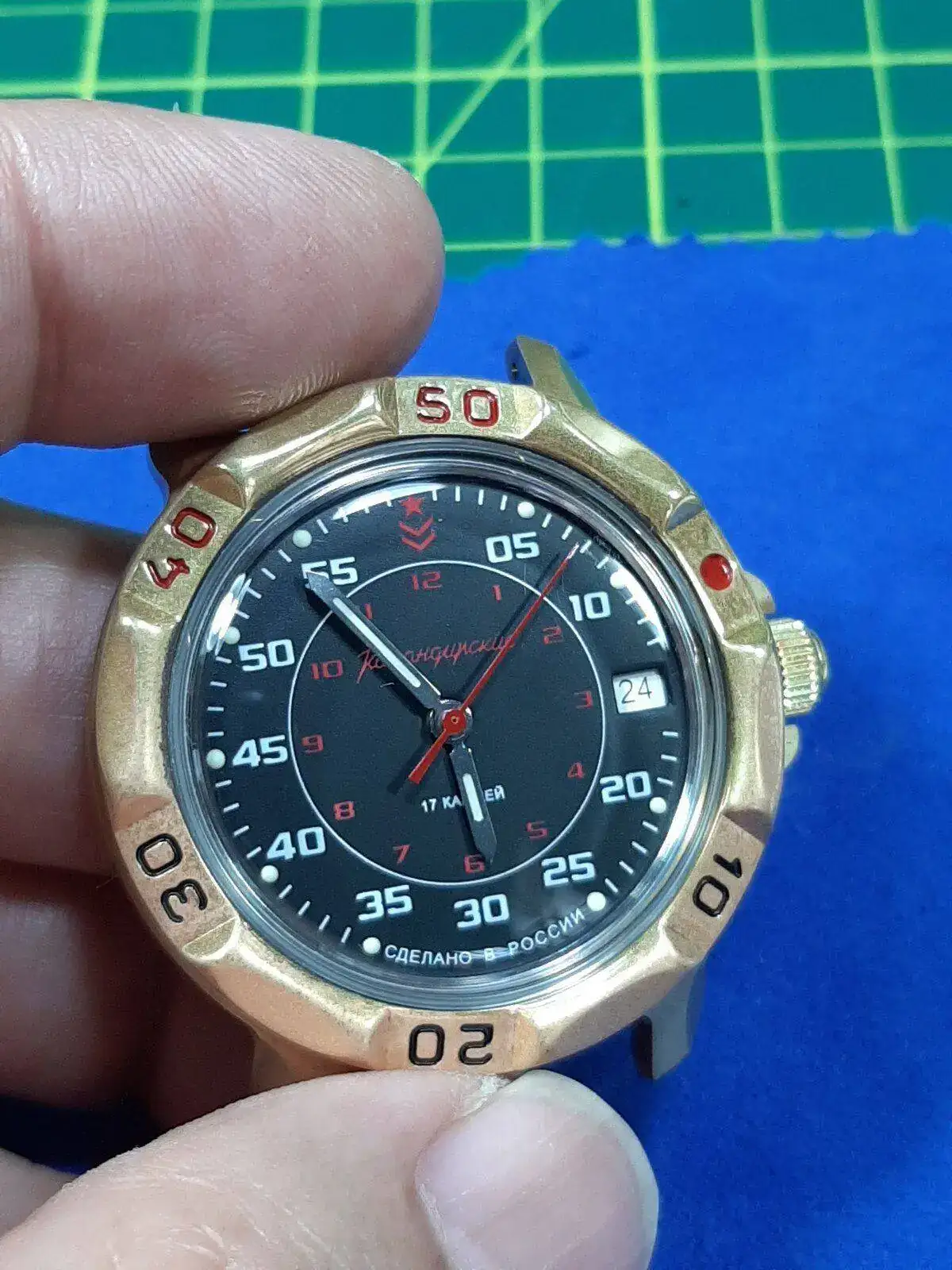

Es normal,los Komandirskye son de laton cromado, y es muy cierto lo que comenta el compañero @cabanillas, depende mucho del PH de tu sudor, que debe ser similar al mio, pero, con una ducha de acido a la caja, puedes retirar todo el cromado y entonces te queda un reloj con el laton visto, que en mi opinion es mucho mas bonito.
Este uno de los mios el dia que lo recibí, previo a la ducha de acido (en España le llaman Salfumant, aqui en Mexico le dicen Acido muriatico).
Despues de casi una hora en acido (previo retiro del movimiento ), sale asi.
Y esta es una foto de hace unos dias , con una bonita patina obtenida de manera natural.
Es la manera mas barata y efectiva de tener un reloj de bronce (en este caso de laton, pero es muy similar).
Reacciones: Canosso, farenheit451, Pepe Merino y 2 más
