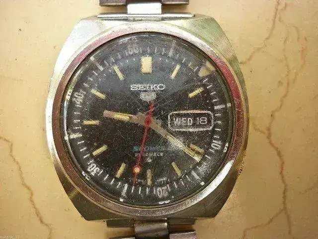

Hola a todos.
Hace cosa de un par de semanas adquirí mis 2 primeros relojes vintage: un Aquastar diver y un Seiko 5 sports 6119-6023.
El Seiko lo conseguí muy barato y funciona correctamente. El problema es que cuando lo he llevado al servicio técnico oficial para cambiarle el cristal (está muy rayado), me han comentado que no tienen repuestos para este modelo (lógico por otra parte). Tampoco me han dado una solución alternativa (ponerle un plexi o un cristal genérico) ya que por lo visto es un cristal un poco rarito. Eso sí, me han dicho que si consigo un cristal de recambio, ellos me lo montan sin ningún problema.
Me gustaría saber si alguno de vosotros me podría decir dónde conseguir algún cristal para este modelo. Sé que podría intentar pulirlo para quitarle los arañazos pero si puedo conseguir un cristal nuevo, mejor.

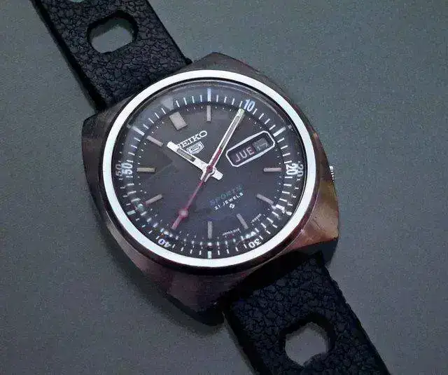

Muchísimas gracias a todos por las aportaciones. El caso es que hoy tenía una tarde tonta y me he puesto a pulir el cristal (no es plexi). Nunca había pulido uno y seguí las indicaciones de otros foreros. Lijas agua de 500, 1000, 2500, pulimento de vitrocerámicas y unas cuantas horas de trabajo. El resultado no es perfecto pero si veis el antes y el después, la cosa ha mejorado bastante. De cualquier modo intentaré conseguir un cristal nuevo. :ok::

A mí me parece que ha quedado muy bien :)

Muy buen trabajo compañero, ahora se ve muy ponible 😉
