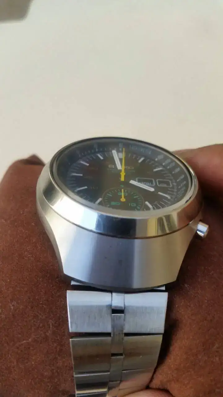

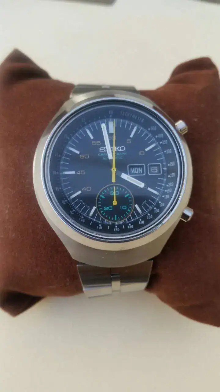

Hola.
Este reloj lo encontré a la venta.
La duda es si el cristal o plexi está cambiado.
Saludos y un abrazo a todos.
Que bonito vintage compañero, no conozco mucho de estos modelos, pero los que he llegado a ver tienen el cristal cambiado, para tener 40 años el reloj y que el cristal este impecable da que pensar...

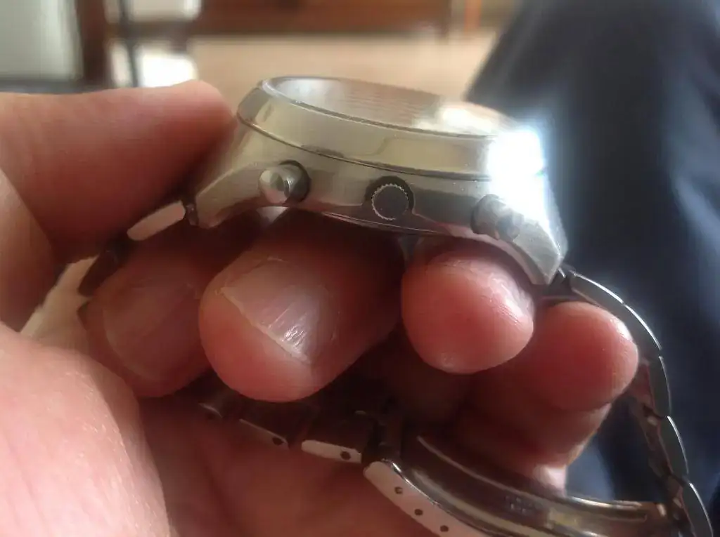

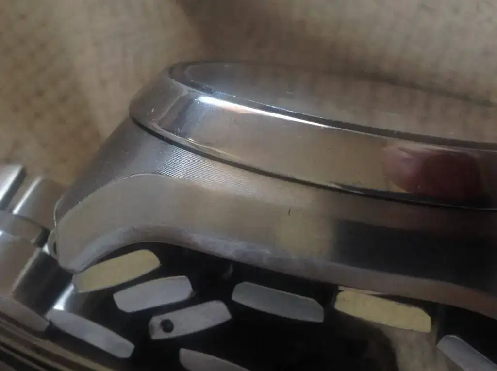

Hola,
Foto1
Estos relojes llevan hardlex, no plexi, me dijeron que era original pero yo solo he tenido este en mi mano.
No te puedo asegurar que este o el tuyo sean originales, en el mío el cristal parece que es un poco menos grueso, es decir sobresale menos 0,5mm del bisel.
Todo lo demás del tuyo lo veo correcto incluido armis que debe poner Z050S, por las aberturas en los pasadores veo que es

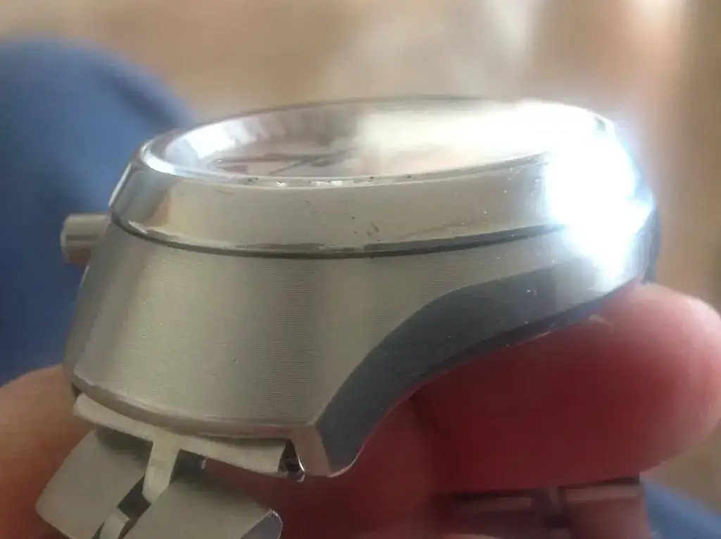

Foto 2
Una característica muy difícil de ver en estos relojes es el pulido lineal debajo del bisel y rodeando toda la caja, también aparece en la partes anchas, entre el bisel y los pasadores, es un pulido muy raro y difícil de fotografiar.
Al que muestras en las fotos lo veo con muy buena pinta.

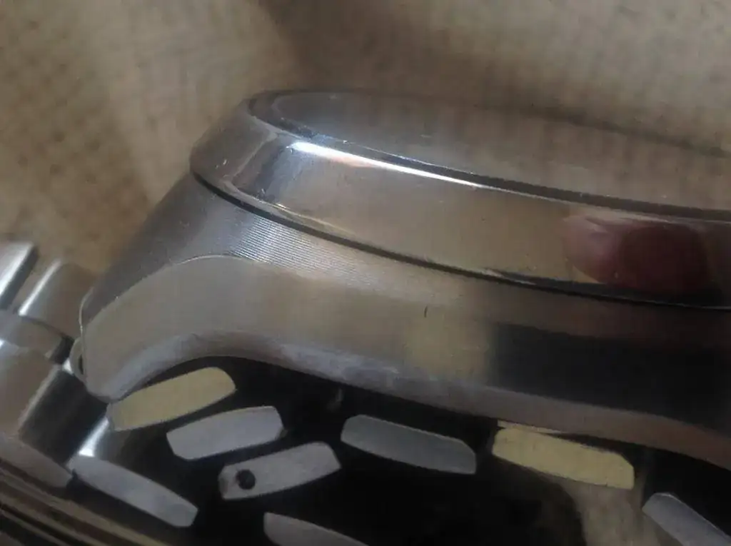

Hola,
Foto1
Ver el archivos adjunto 439239
Foto 2

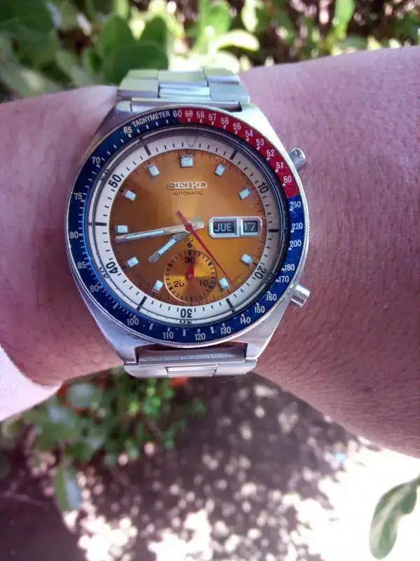

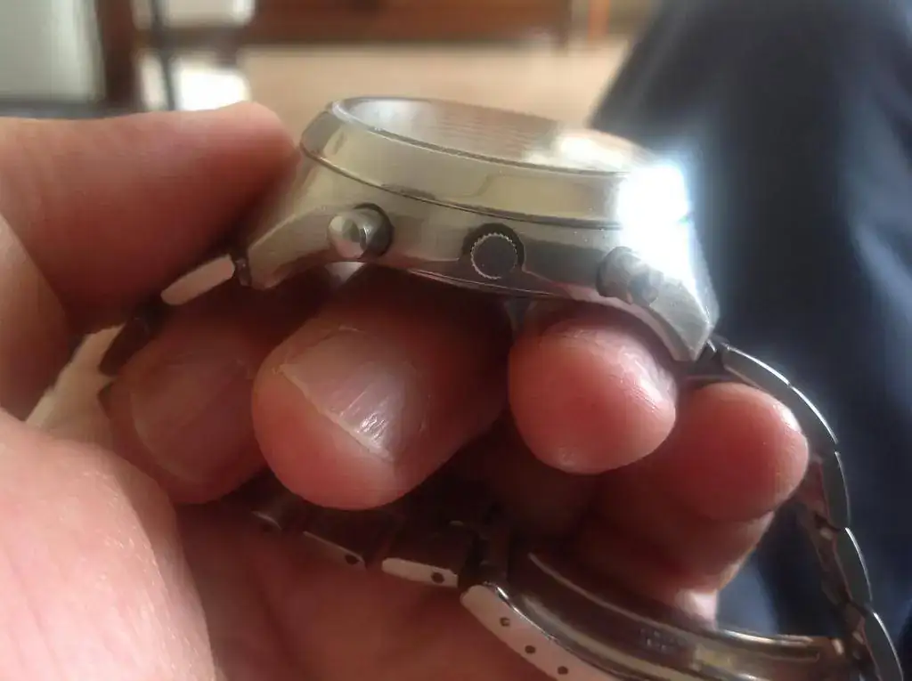

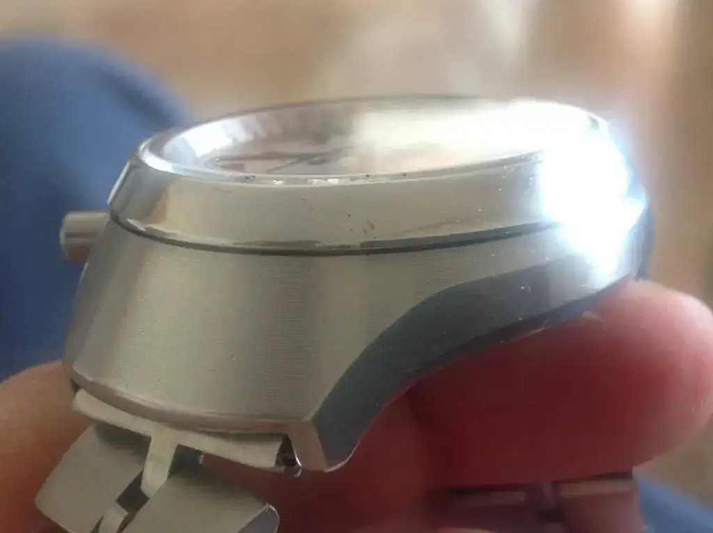

fijate en la foto 3 el pulido que te comento.
saludos.

No puedo ayudarte en lo que preguntas Doc, pero si puedo decirte que si sabes que es todo original (a excepción del cristal) y tiene buen precio vayas a por él, es un reloj precioso y el cristal si se disfruta del reloj, tarde o temprano habrá que cambiarlo
Me da la sensación que la segundera del crono no resetea exactamente a cero, por lo demás lo veo perfecto, todo original en ése modelo que yo recuerde, lo del hardless es verdad que parece estar más levantado de la cuenta, no sé si se deba a la junta o al propio cristal. Un gran ejemplar. Como dice Vicente es muy singular ese micro pulido cepillado lineal, el que yo tenía recuerdo que algún manazas le había pulido la caja a espejo y quizás fuese ése uno de los motivos de que saliese.
Ya lo sabrás, pero se dice que en los SEIKO 6138-6139, mejor con él crono en marcha siempre, parece que el calibre sufre menos. Suerte !

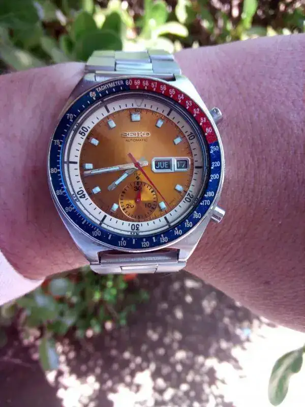

Dilecto galeno, me han quitado como se dice, los dedos del teclado, pero puedo abonar la excelencia del cristal mineral, por ejemplo, con este ejemplar.
