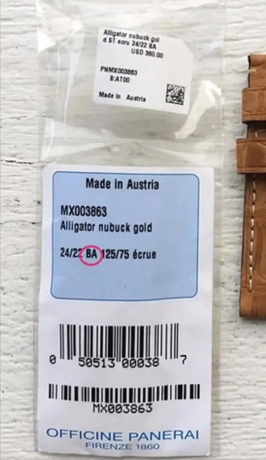

No,el del deployante es más fino precisamente para poder pasarlo entre pasadores del deplo.
Que es lo que no entiendes compañero?
Yo en su día tuve 2 Pams, un 312 y un 422,ahora no se si han cambiado los modelos de correa OEM y son polivalentes, pero yo quise ponerle un deplo a una correa que de origen llevaba hebilla y no pude por ese motivo que me confirmaron en el CO.
Igual me expresado mal, la correa de deployante es bastante más fina para pasar por este, pongo fotos para ilustrar y obviamente son referencias diferentes
Para deplo usan la referencia/código "BDR" y para la hebilla o clasp "BA"

Como ya te han comentado no es el mismo. En su día tuve un desplegable Panerai original.
Las de desplegable, tienen el cuadrado de donde iria la pua de la hebilla mas ancho y la correa es mas fina en la parte donde engancha el despegable y en la punta de la correa para que pueda cerrar bien el cierre desplegable.
Por lo que a mi respecta La duda ha quedado más que aclarada, pues lo que quería saber era si había diferencia en la anchura en la zona en la que se engancha el deployante en la parte corta de la correa y viendo las fotos que muy amablemente habéis subido noto claramente esa diferencia. Es mas ancha esa zona en la correa para deplo
Agradeceros la molestia tomada. Como siempre, un placer, señores!

Compañero, no te cerraba por el grosor de la correa que no permite el cierre correcto del deplo y no por el perímetro de tu muñeca.
