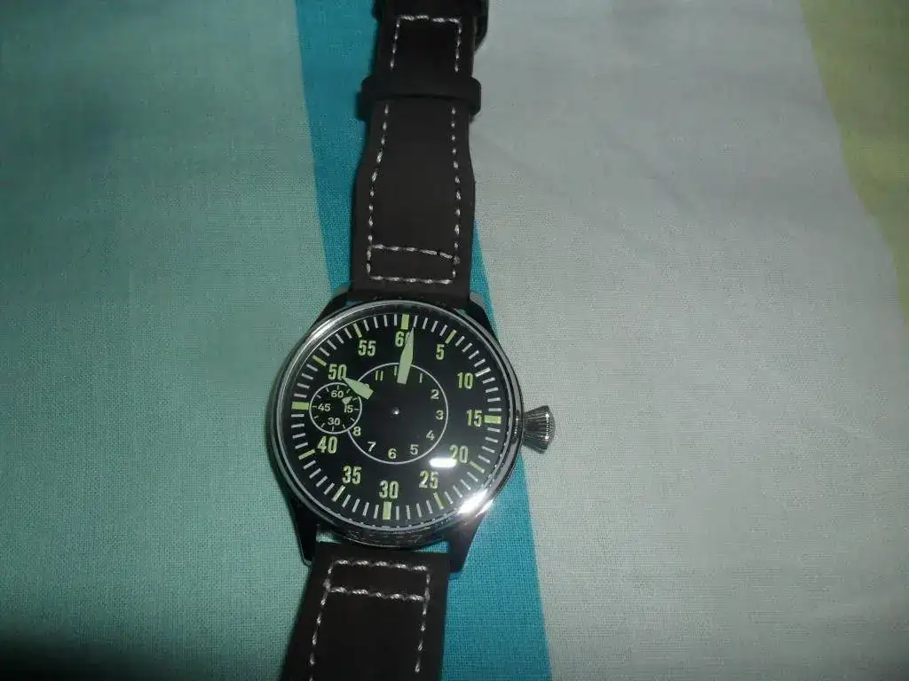

Ya esta aquí primeras impresiones bastante buenas, ya os detallaré como más calma las impresiones de este relos, algunas fotos:
Pues chulo chulo chulo
¿Soy yo el único que ve la aguja de las horas demasiado larga?
Buenas tardes, pues aquí va mi pequeña review de este reloj tras llevarlo unas horas puesto.
Caja:
La caja es de acero 316L, se ve de buena calidad el acabado es tipo espejo, si es verdad que la anilla que recoge el cristal es de acero pero de una cabado más reluciente. Tiene el fondo visto que deja ver su calibre con esos tornillos de tonos azules que le sientan tan bien a este tipo de calibres manuales.
Dial:
El dial es claro y muy legible con las agujas acorde con el dial, si es verdad que la aguja horaria debería de ser un poco mas corta para no sobresalir de la subesfera de las horas pero no me disgusta. El lumen bastante generoso y se ve bastante bien, habrá que comprobar por la noche lo que aguanta.
Correa:
Es quizás lo peor pues es plasticosa no es de piel pero bueno eso es subsanable ya que se compra una piel y punto.
Calibre:
Como sabeís es un calibre sea-gull 6497 con segundero a las 9 con el famoso cuello de cisne que no sirve nada más que para decorar (según he leido), el darle cuerda es bastante agradable con su generosa corona y su titac es delicioso, es igual que el de Unitas suizo y lo digo porque tengo uno de un precioso Helvetia. En las horas que lo llevo va bastante bien, ya os comentaré transcurrido un día o dos su precisión.
Cristal:
Es cristal mineral endurecido tanto para la delantera como para la trasera.
Puesto en muñeca:
Resulta agradbale el llevarlo con un peso considerable muesta que es de acero, el tamaño no me desagrada pues aunque mi muñeca es de 18 mm los 44 mm sientan bastante bien.
Perdonad por la review sino es todo lo que esperabaís pero no soy muy ducho en estas facetas.
Muy guapo, La aguja creo que se ve un poco grande por la posición en que se hicieron las fotos, a mí no me desagrada, buena compra con un gran movimiento, a disfrutarlo y en cuanto puedas una correa mejor y tienes el pack completo.
Totalmente deacuerdo, en vez de marcar en el dial de las horas se les ha ido de madre :-((
Un bonito reloj arruinado por detalles tontos a pesar de tener un precio muy bueno de 61$ pero esque no puedo con ese dial ... asi no, ni el segundero ni la aguja horaria ni el cuello de cisne decorativo ...
La aguja horaria es un auténtico destrozo aunque siempre se puede cambiar por algo más adecuado.
