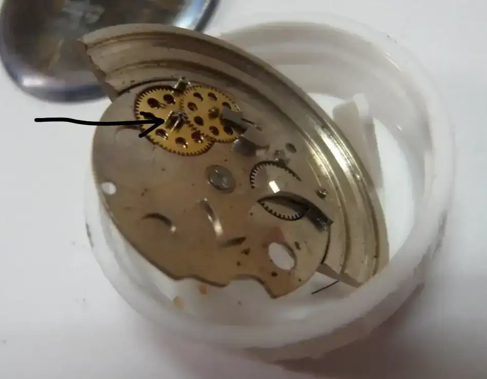

Por ejemplo en una eta
El rotor mueve las ruedas inversoras y ese piñón engrana con el remonte manual
Que hace girar esa rueda, si no me equivoco, que transmite el movimiento a la rueda corona
Si quitamos el automático al darle cuerda con la tija, movemos la rueda corona que hace girar el barrilete y carga...
Si quitáramos solo masa oscilante si damos cuerda manualmente, aunque movamos todo el mecanismo de carga automática no se si se podría ver afectado, ya que pienso que giraría loco...
si no es así, espero opiniones....

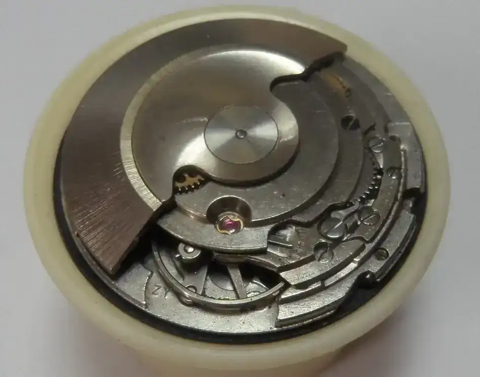

Ver el archivos adjunto 3325738

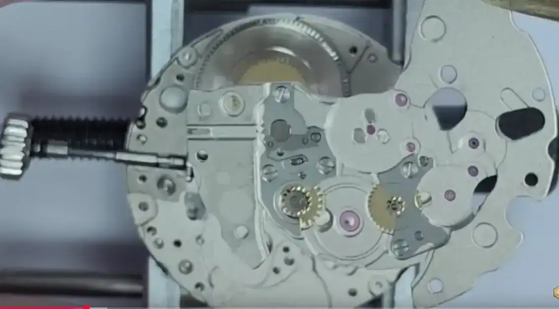

Ver el archivos adjunto 3325743

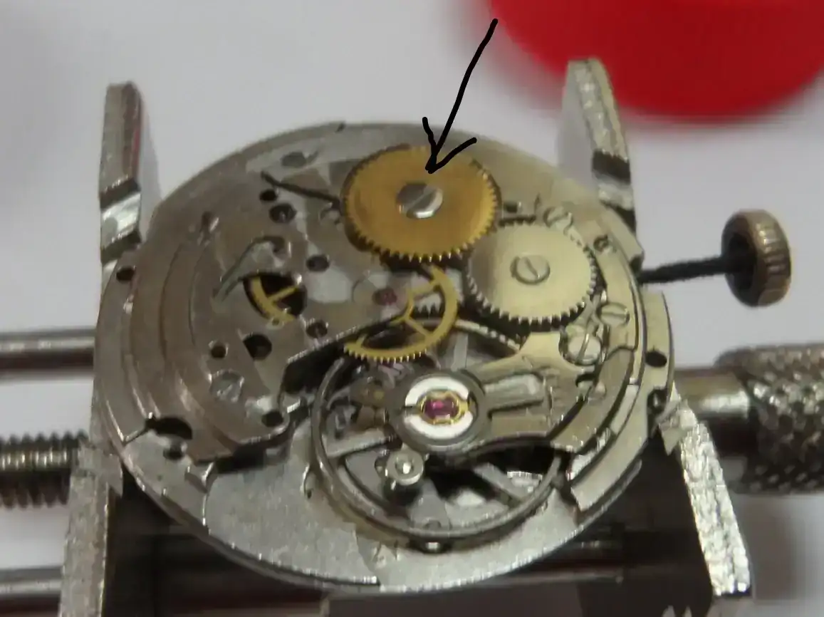

Ver el archivos adjunto 3325749
Gracias

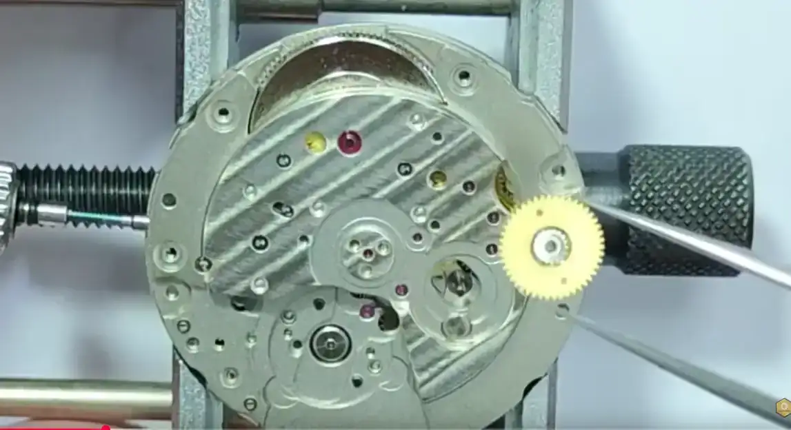

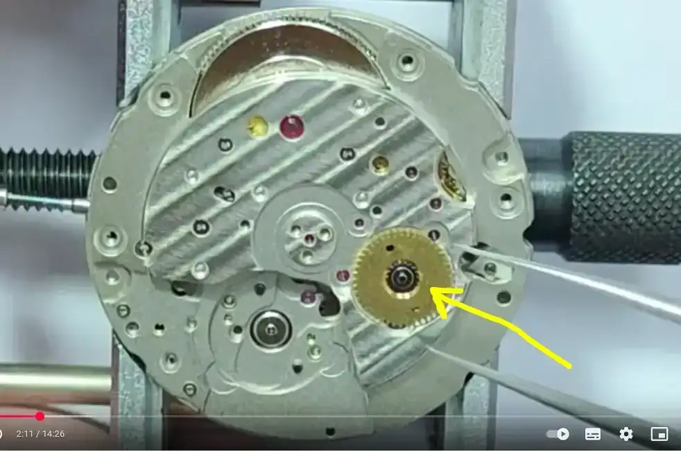

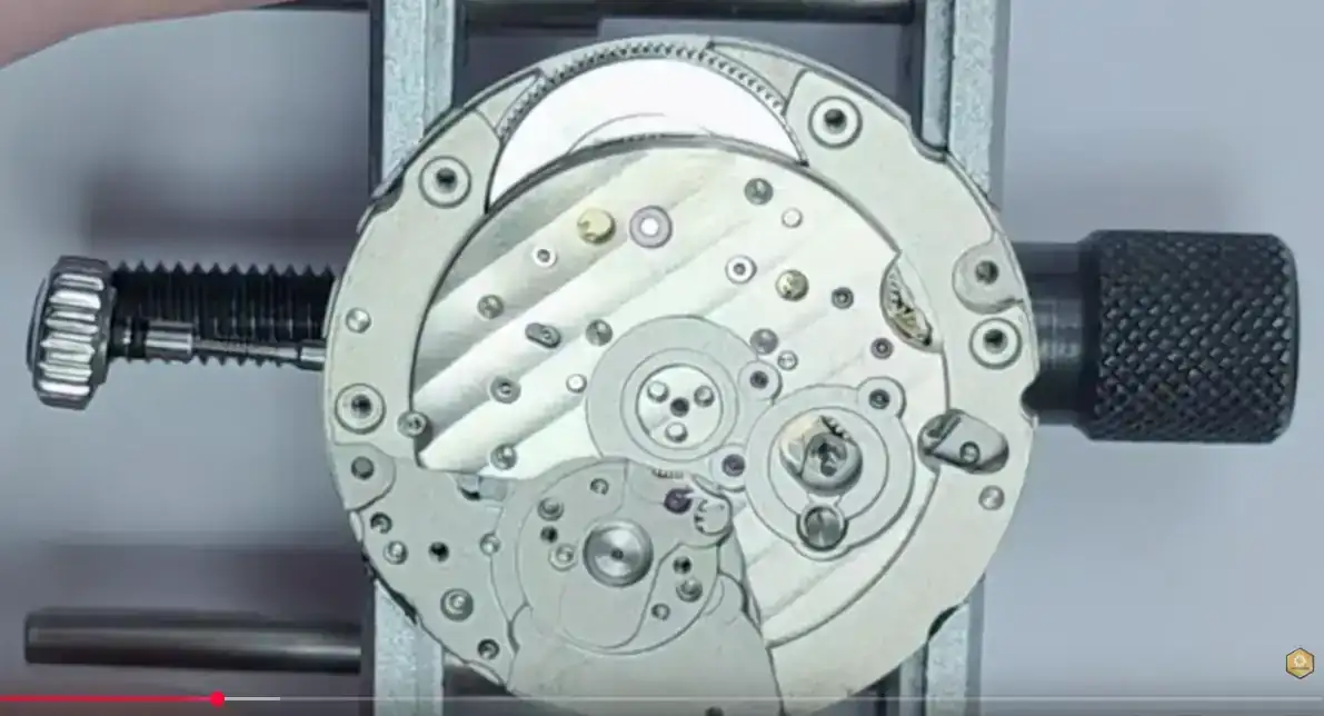

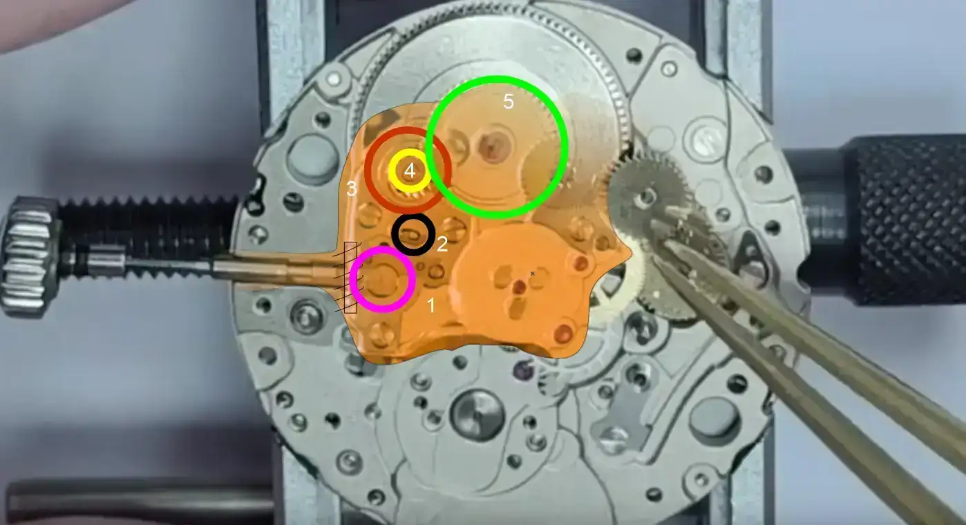

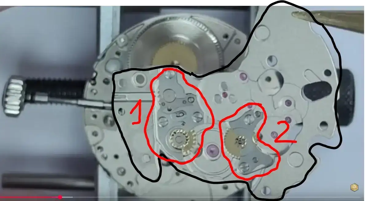

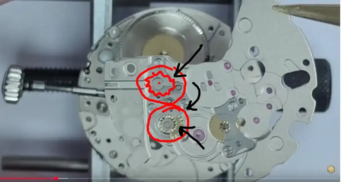

Así que he analizando el video del servicio y veo que el mecanismo automático tiene dos componentes en la trasera...
cuando retiras ese puente

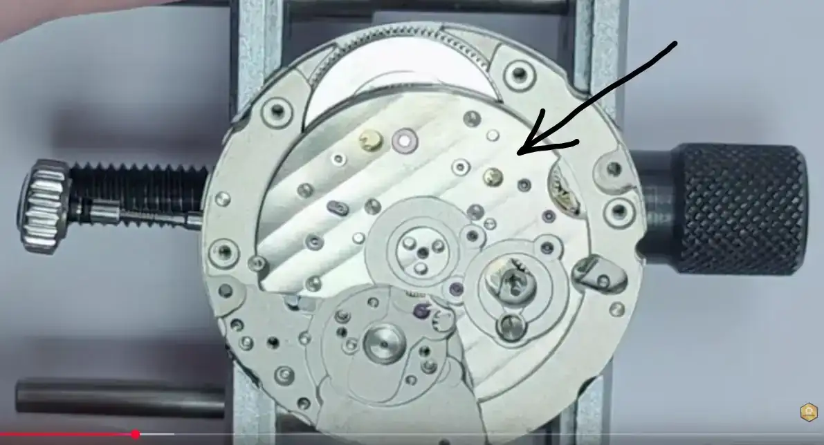

Al darle la vuelta aparecen los dos mecanismos que hacen cargar la rueda rochete, el segundo no se para qué sirve.... ilustrarme
Es el mecanismo (1) el que engrana con la rueda de canto, de la tija, que transmite el movimiento a la siguiente rueda...
Según deduzco la rueda de arriba engrana con las de abajo que son las que ejercen movimiento sobre la rueda rochete

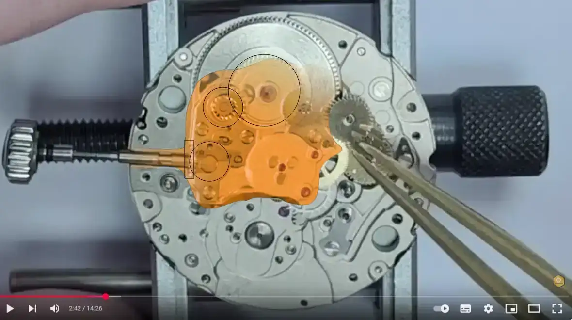

Visto en capas sería una cosa así.... la parte anaranjada es ese mecanismo y su disposición sobre la pletina
como no veo el mecanismo del automático desmontado, por distancias puede que haya otra rueda intermedia
Así que para mover el rochete con remonte manual el primer mecanismo es el que se encarga de hacerlo.
Mueves la tija, la rueda de canto mueve la rueda 1, transmite movimiento a la 2( que está oculta a la vista ), gira la 3 y mueve el piñon 4 que engrana con rueda rochete 5, cargando muelle real.
En este hueco es donde entra la rueda que engrana con la masa oscilante ( llamémosla 6 ), que también engrana con el piñón solidario (4) que mueve rueda rochete.
con un piñón alargado por la cara interna
Por lo que si vemos la situación inversa, esta última rueda (6) engrana con la rueda 3 y murve el piñón 4 para mover rueda rochete.
Mi conclusión a modo de conjetura, a la espera que los técnicos me corrijan...
Si le quitas la masa oscilante a la Miyota 9015, y le dás carga manual con la corona mueves esas ruedas, y puede también que la 6, y al no tener contacto con la masa oscilante giraría loca.
También intuyo que en este mecanismo de carga del automático hacia la rueda rochete, hubiera algún mecanismo de embrague que desconecte el movimiento desde al automático hacia la rueda de canto... para que no pase lo que pasa con el tongui

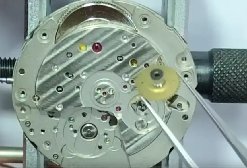

No necesariamente, una solución reversible es retirar la rueda de carga, que engrana con la rueda rochete.

En tu caso, y según lo que contesta Galy, la solución, si no he entendido mal, sería...
Quitas la masa oscilante y la rueda 6, así cuando remontes manualmente no le transfieres el movimiento a esa rueda. Pero como le digo, si esa rueda gira loca, sin encontrar la resistencia de la masa oscilante que más da dejarla???
Como ves en el vídeo del servicio al miyota, quitar esa rueda supone hacer el esfuerzo de quitarle el pasador y sacarla

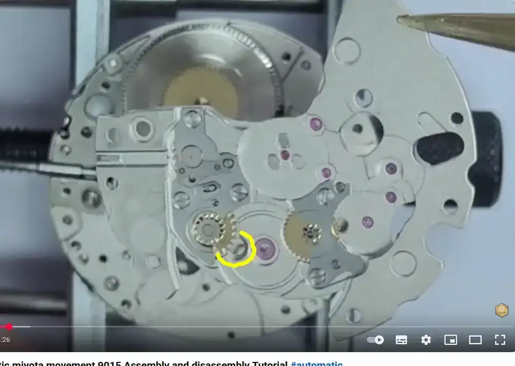

En minuto 4,08 se ve el piñon del que habla 6aly. Es corredizo.
Reacciones: VICENTE RAMIREZ
Bueno, en realidad ese es el mecanismo de carga manual. Y de las tres la central es la corrediza.
Pero creo, y sigo pensandolo que en este mecanismo, si le quitas la masa oscilante lo único que pasaría es que no sonaría el sonajero y que el dueño le tendría que dar cuerda un día si y otro no. Jejeje
