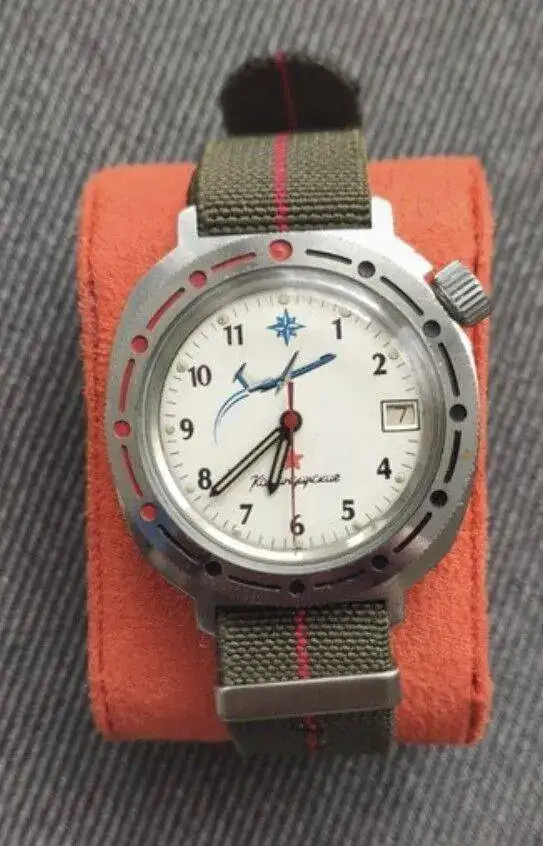

Me podrías dar información sobre este Vostok que estoy a punto de adquirir , cualquier dato lo agradecería enormemente , precio , calidad..... decir que tengo intención de hacerle un par de modificaciones , tengo un dial echado el ojo (todos los Komandirskie comparten el mismo?) así como cambio de bisel .

Es un komandirskie de mediados de los 90. Llevará un movimiento de carga manual 2414.
¿Precio? Por unos 50 ó 60 € los he visto hace años. En cuanto a las modificaciones, no sé si será compatible con otros komandirskie

gracias por la información, lo compraría por 45 , pero quería asegurarme que puedo añadir modificaciones sin prolema, un saludo Kalessin

Solo dos cosas que decirte: Ese dial es muy conocido en el foro por las aventuras de "Juan el viajero".
Lo segundo comentarte que esos Komandirskie con la corona a las dos llevan diales que no son compatibles con los comunes de la corona a las 3.
En realidad son iguales de dimensiones, pero las patillas de anclaje al mecanismo no coinciden, cosa que tiene arreglo pero no es llegar y poner.

pues me has matado con lo del dial , pero te agradezco mucho esa info, intuyo que no será fácil conseguir diales con patillas de anclaje para la posición 2

No, no es fácil, pero hay soluciones y no son demasiado complicadas.

se puede adaptar un dial de posición de corona a las 3 para este modelo ?

En realidad hay que quitar las piezas de metal que encajan en los pequeños agujeros que están en el movimiento.
Se puede hacer cortándolos con unos alicates con cuidado y limando lo sobrante o cualquier otro método que consideres apropiado.
Luego hay que fijar ese dial para que quede en la posición correcta y no se mueva y hay varias opciones.
La mas complicada sería soldar esas piezas en la nueva posición. No merece la pena.
La mas eficaz es comprar unos pequeños discos adhesivos de dos caras específicos para estos trabajos que se pegan al movimiento en lugares que no afecten al funcionamiento y luego pegar el dial encima en la posición deseada.

pues me has dado ánimos ya que tenia visualizado el resultado final con ese dial y es espectacular con un bisel liso, que miraré si vale uno que tengo de un seiko skx

Un bisel de Seiko no te servirá. No encaja.

vaya , pues por ebay por menos de 20 no las hay , indagaré , muchas gracias , me has sido de gran ayuda !!

Si quieres biseles lisos en general es posible encontrarlos en las tiendas rusas habituales. En ocasiones no están disponibles pero no son complicados de conseguir a precios buenos.

Algún link podrías facilitarme ?

Por supuesto. Por ejemplo:
Ten en cuenta que no todos los biseles sirven para todas las cajas.
Yo en tu caso apostaría por el segundo y te costaría unos 10 euros averiguarlo.
Genial , luego me pongo a ello , los gastos de envío parecen estar incluidos y los biseles a 10 y diales a 5 , ☺️
