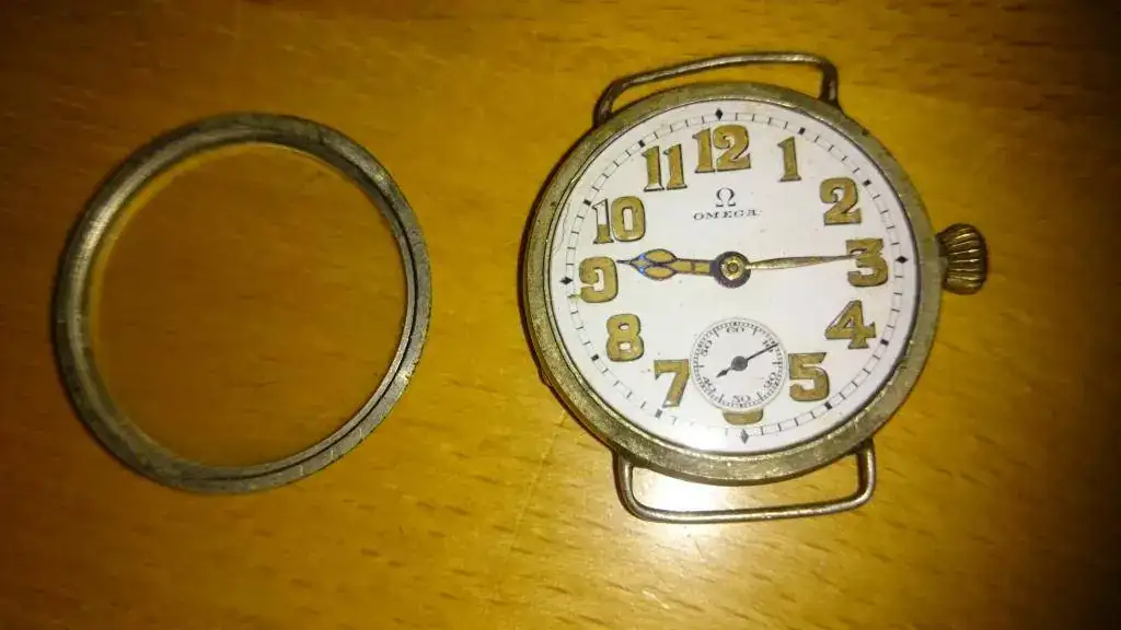

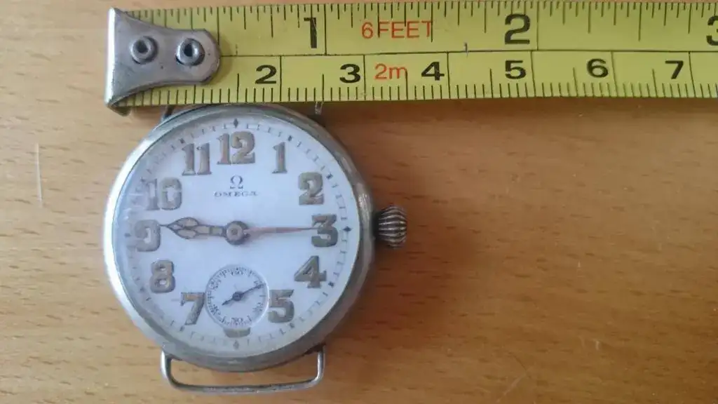

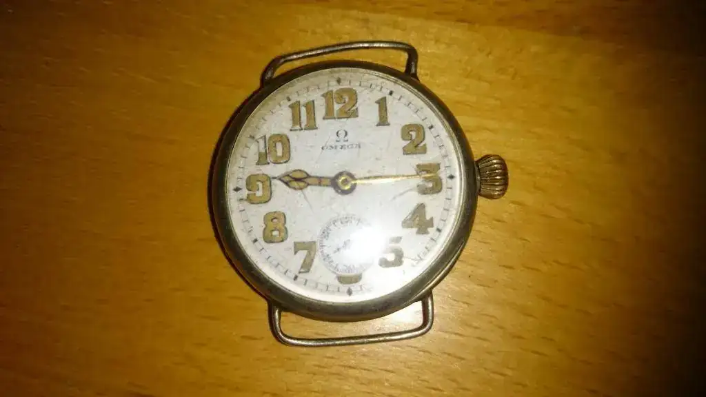

Resulta que andaba curioseando en una tienda de objetos de segunda mano cuando vi que tenían una pequeña sección de relojes. Tras un buen rato rebuscando me encontré con unas pocas piezas que me encantaron y no pude evitar comprar. Como quiera que mas que coleccionista soy usuario, tengo ganas de identificarlos y devolverles la vida (si no me cuesta un buen cacho de la mía en el intento). El vendedor me indicó que procedían de una casa de un relojero, por lo que presupuse su autenticidad, si bien les abrió las traseras siquiera para comprobar que no fueran a pilas o estuvieran las cajas vacías.
Ahí van unas fotos del primero, del que pude deducir únicamente que podría ser de la 1ª Guerra Mundial u homenaje a los fabricados en ese período; un chiquitín de 34 o 36 mm. La caja no tengo ni idea de si es la original o no, ya que este hombre tenía cierta mezcolanza de piezas entre sus relojes:

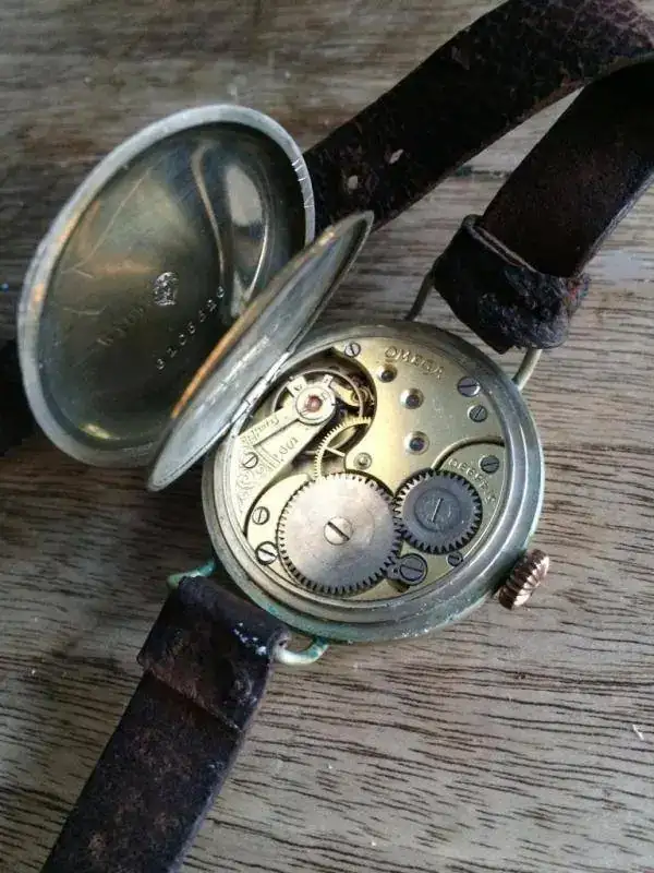

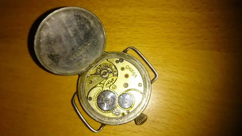

Con la tapa delantera quitada (tiene polvillo pero en buen estado):

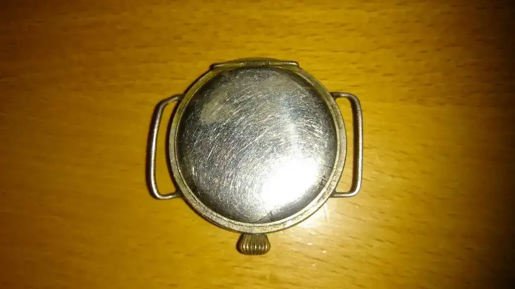

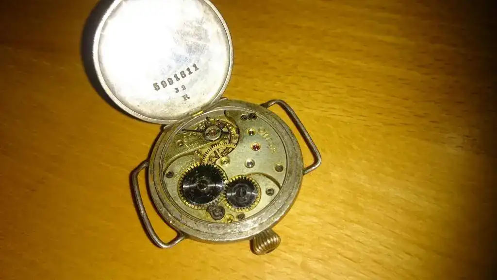

Una de la trasera:
El corazón:
Y otra más:
Pues lo dicho, a ver si me ayudáis con su identificación aprovechando los conocimientos de muchos que andáis por aquí. Si precisárais más fotos no dudéis en pedirlas, que están hechas con luz artificial y de noche, y se nota.

ME GUSTA. Así en letras grandes. Haz una cosa, mira bien ya que tienes el calibre abierto si mediante el uso de una lupa atinas a ver algún nº. También mide la máquina. Solo la máquina en milimetros.

Pero compañero, cuidado con el polvillo de la esfera que seguro que es Radio...:umbrella:
Los expertos en Omega te ayudaran seguro pero...cuanto mas fotos puedas aportar mejor. De momento te puedo decir que una de sus agujas no le corresponde...o eso creo. Por cierto, el reloj es muy guapo, enhorabuena!

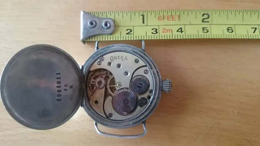

Gracias. Adjunto en otro mensaje un par de fotos más de esta mañana junto a un metro. Esta tarde mediré la máquina a ver que tal. No me pareció ver ningún nº más salvo el 5070404, pero lo miraré con más atención.
Gracias! Pues creo que tienes toda la razón. Así a simple vista la minutera no parece la original del reloj.
calculo que unos 25-26 mm. igual a probablemente 10.5''' a 11'''. Creo que en Ranfft este calibre no está. A ver los omeguistas y Don Luís a la cabeza que opinan.
[FONT=Verdana, Arial, Helvetica, sans-serif]1915--4,500,000
1920--6,000,000

El numero de serie y el numero del calibre estan debajo del dial, debes quitar las agujas con la herramienta adecuada y luego en el perfil del mecanismo hay, si no recuerdo mal, tres tornillitos que si los aflojas un poco sale la esfera entera. Y debajo estaran los dos numeritos.
Yo creo que es un 8760 o 12''' por tus medidas

kesar el puente no es igual ?1933-1940,, por su nº de serie tendría que ser entre 1915-1920
Hola Cescat, tienes razón :ok::, se parece mucho pero por año de producción no coincide ya que el 26.5 empezó en 1926. Pero mirando de más cerca, el calibre parece medir algo menos de 24 lo que nos llevaría a un 23.7 que por año de producción sí podría ser :D
Si kesar, yo he calculado a ojo. Podría ser 10''' ó menos. Creo recordar que estos calibres tan antiguos venian definidos como por ejemplo, un 10'''.
no se hacerlo más grande.
[h=2]Lo poco que he encontrado es esto, pero no me acabo de quedar a gusto, se parece mucho pero no es exactamente igual aunque por medidas y numeración pudiese encajar.

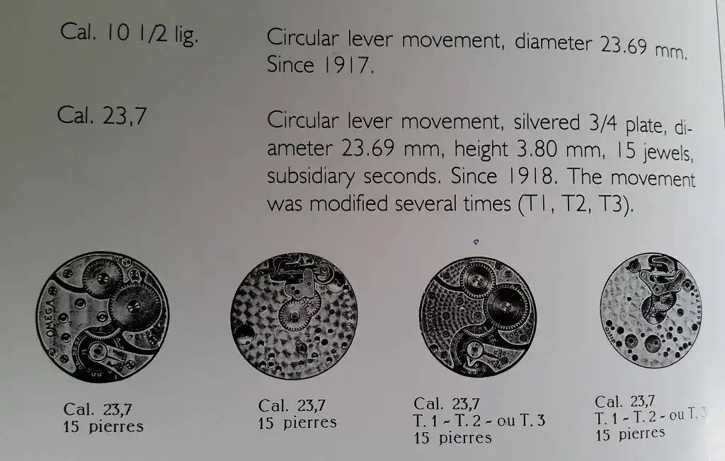

También creo es un 23.7, cuando llegue a casa miro en el libro de calibres Omega y pongo una foto.
El reloj es precioso, la esfera en aparente muy buen estado, la aguja minutera no es suya :nea:Que pena, son preciosas las originales.

Trench watch en toda regla; faltan tornillos en el calibre y evidentemente y obvio, hay una aguja sustituida. Resto original, yo diría que incluso la corona.

Como te han comentado, creo que es todo original excepto la minutera. No creo que tengas problema en encontrarle una del estilo de la original.
También creo que le falta una de las tapas traseras.

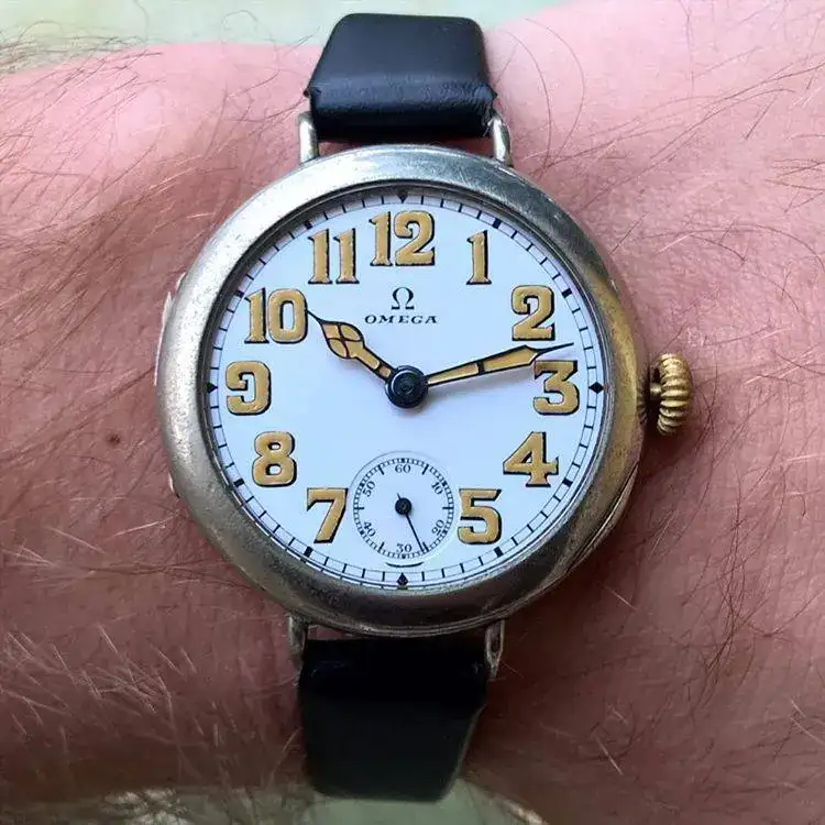

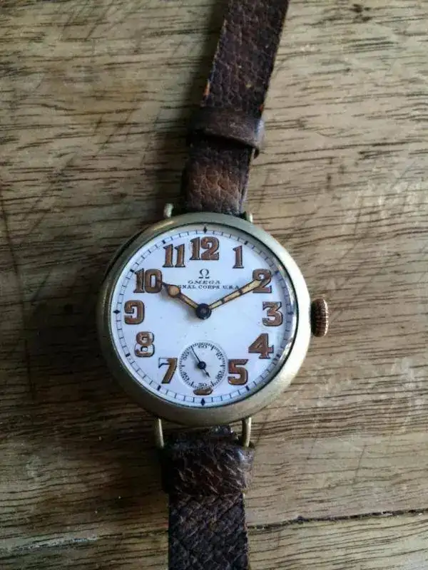

Si a mi también me lo pareció, la que tiene es la que hace de guarda-polvo y le faltaría la exterior, tendria que ser algo como esto :
Encontrado en la red pero sin más información. Te puede dar una idea de como era el reloj. Este parece de origen militar por lo que pone en la esfera (Signal Corps USA).

La información del 23.7, que he sacado de Omega.

PD: el diámetro del calibre unos 22/23 mm. No soy capaz de medirlo con mayor precisión.

Eso sí, hay que buscarle con paciencia una minutera acorde porque esa hiere la retina.
