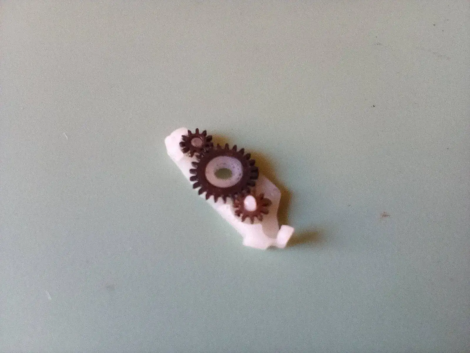

Lo de que al sacar la corona y volverla a meter se ponga en marcha es debido que al engranar para el cambio de hora, se mueve levemente el tren de rodaje y lo desatascas del aceite seco. Mira lo que es aceite seco en un reloj....

Como bien te han dicho los compañeros,los aceites están completamente resecos y degradados ,necesita una revisión completa.
Reacciones: SergiRuiz
