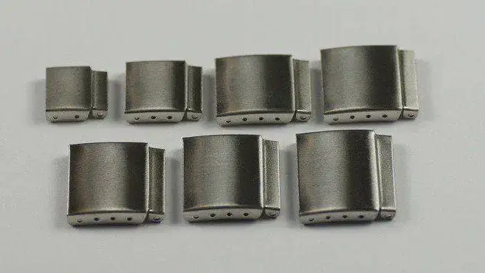

Buenos dias, tengo un seiko para mujer modelo 2205-0371 creo que del 1975 al que quiero alargar un poco el armis, y no dispongo de las piezas originales, podriais darme opciones?.
El hecho es que queremos mantener el armis original. El ancho en la caja es de 13 mm, que se reducen hasta 10 mm a la entrada del cierre.
He encontrado este accesorio, y quisiera saber si podria utilizar el de 12 mm.
https://www.ebay.co.uk/itm/Watch-St...tches_MensWatches_GL&var=&hash=item74737cd55c
Os agradece vuestras sugerencias,
Parece ser que el reborde un poco mas estrecho que tiene la extensión es lo que tiene que ir dande ahora va el final del armis. Si dices que el cierre de tu seiko es de 10 mm. no te va a funcionar uno de 12 nunca. Lástima que no tengan de 10, busca un poco más por si suena la flauta.
Ese es exactamente el punto de mi duda, gracias por la aclaracion, tendre que seguir soplando.

Si que hay de 10mm, raro que el Rooster no los tenga.
Se que lo tengo en marcadores, por mi muñeca de 20cm, siempre me hacen falta.
Echaré un vistazo y te paso el enlace, espero encontrarlo....
Bonas,
Haber si hay suerte, desconozco si hay otra forma de alargar el armis de origen, sino tendria que ponerle uno nuevo del tipo poe exemplo :
https://www.watch-band-center.com/watchstrap-p8778h689s714-Stainless-steel-band.html
utilizando el terminal de 12 mm, pero preferiria no tener que hacerlo porque el ancho del armis es de 14 mm y sobresaldria del encaje en la caja del reloj, y mi primera opcion es dejar el reloj todo lo de origen que sea posible.

Vesssss, vessss, ya está, nerviosoooo!!!:-P
10 mm
:flirt:
Estas hecho un rayo no le has dado tiempo a la chica de tu avatar a terminarse su helado, muchas gracias por el enlace, es exactamente lo que necesitava.

En realidad, ellos lo venden a 8€.
Y si te fijas ,además son extensibles, no son una chapita doblada.
Ahora, que tu vivas a 10.000km, es tu problema, y que en este país, nadie tenga, esto también.
Resumiendo, valen 8€.No está mal ,por lo que son.
Que podrían valer 5? si o 2€ también.
Fijate que fáciles son de conseguir.....
