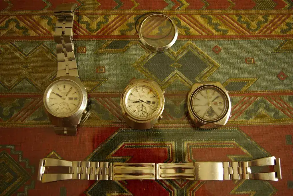

Un buen amigo me ha regalado estas piezas que os enseño. Son los restos de un taller, por lo que todos los relojes estaban allí para arreglarse, es decir, no funcionan y desconozco el posible "diagnóstico", aunque espero poder sacar adelante dos con las piezas de los tres. Estos son los interfectos:
Como veis se trata de dos 6139-7101 y un 6139-8002. El estado de los tres es lamentable.

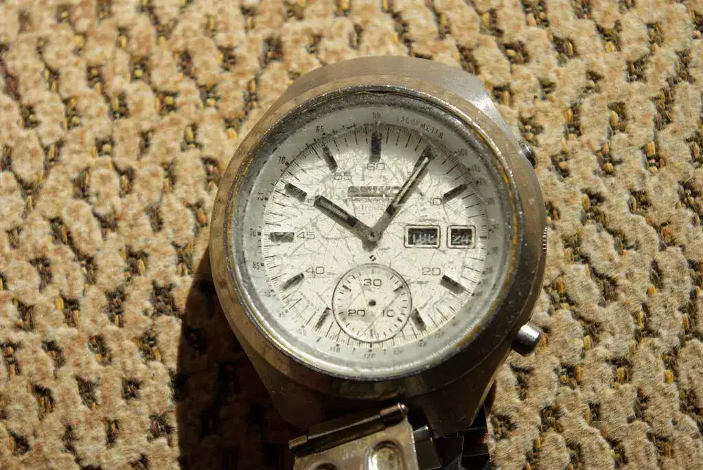

A este le faltan el segundero central y el del cronometro. Su caja y su cristal están bastante mal (el cristal no me preocupa), pero su dial parece limpio y en buen estado.

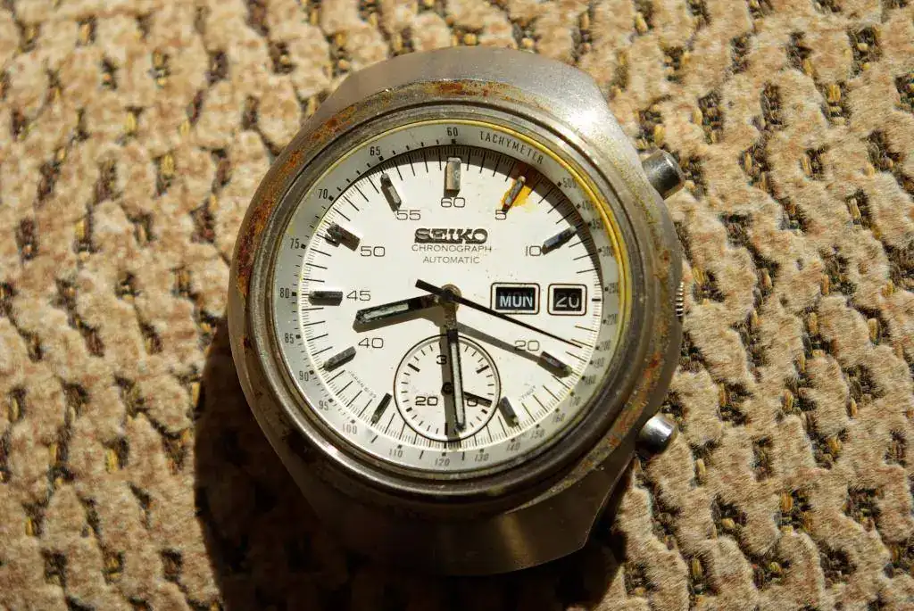

Este tiene el cristal en malas condiciones y el dial oxidado (tiene pinta de ahogado). Sin embargo su caja, pese al oxido de los bordes, esta en bastante mejor estado que el otro. También tiene todas las agujas.

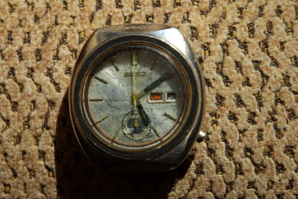

Por último, el 6139-8002, tiene mal el dial, es como si estuviera lleno de polvo apelmazado. Tiene todas las agujas y su caja está en muy buen estado.
La cuestión es que, en un principio, había pensado restaurar los helmet a costa del otro, pero no se si sería más interesante, intentar salvar uno de los 7101 y el 8002. El problema del dial del 8002 me echa para atrás, pues no se si voy a conseguir un dial para ese reloj.

puedes intentar primero uno, yo elegiría el Helmet con armis cogeria las agujas restantes del otro, de esta forma tendrías uno original con su armis, más adelante lo intentaría con el 8002, tiene armis original, lo que no entiendo es lo del polvo apelmazado,eso es muy raro, no se ve en la foto, el dial este es muy difícil conseguir, si puedes encontrar bisel exterior y cristal original.
El color de ese reloj es azul claro, y al exterior es de color marrón, tiene las agujas originales, creo que tiene posibilidades.

El del 8002 no me molestaría la verdad, a pesar de que tenga su armis original. El dial no creo que encuentres uno ya que no es un modelo popular y aftermarket aún lo dudo más.
Sin duda el helmet. Lo único a buscar sería un cristal para sustituir, agujas entre los dos modelos estás servido y en buen estado. El dial del primero no tiene mala pinta. Luego eso sí tocará casi seguro pulir caja y bisel, y hacer un service del movimiento, pero creo te quedará una unidad bastante decente.

Para el 8002 puedes encontrar cristales NOS:
https://www.ebay.com/p/1630553893?iid=291680955604
incluso bisel:
https://www.ebay.com/p/1747243086?iid=301891150916
Lo del dial es muy difícil, incluso aftermarker.

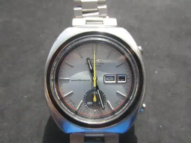

Hola,
Adjunto fotos de uno igual que el tuyo, el armis de este también es original.
Del 8002 tengo tres modelos diferentes, hicieron muchas variantes a mi personalmente me gustan mucho, en la muñeca ganan mucho, el armis del tuyo es muy cómodo de llevar, creo que el tuyo tiene muchas posibilidades de renacer.

Muchas gracias por tu información sobre los pulidos. A mi el reloj me gusta bastante, pero la cuestión del dial me da un poco de miedo. Además, de los tres, es el que mejor tiene el movimiento.
