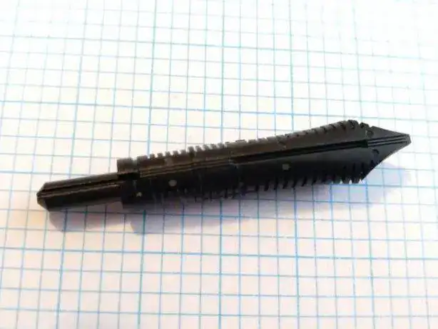

El alimentador que busco es similar a este, que es el de la 1911 estandar. La diferencia es que el de la Procolor es cilíndrico, sin la parte más ancha que tiene cerca de la punta, ya que el plumín es más estrecho, sin los "hombros" del que monta la 1911.
Alimentador Sailor 1911

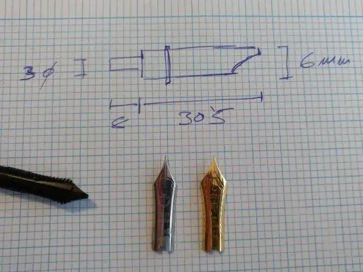

En la siguiente foto pongo un "croquis" aproximado de cómo sería el alimentador, ya que el de la 1911 con su plumín encajan en la sección de la Procolor, per el plumín de esta no es compatible con el alimentador de la 1911.
Debajo del croquis se ven los plumines y su diferencia. Por supuesto el de acero es el de la Procolor y el de oro de la 1911.
Medidas
Aprovecho para dar un apunte: El alimentador tiene en el centro una "reserva de tinta" que queda debajo del agujero de respiración y evita que la tinta se quede "seca" en pleno trazo. Fue una de las "soluciones" que usé cuando tuve que reformar mi Nakaya. (Sólo se acordarán los "viejos del lugar")

Si, los he visto en mis búsquedas por Internet pero son completamente diferentes en las medidas, especialmente en diámetro. Si encontrase uno similar, podría intentar acoplarlo al plumín, pero tiene que ser de un diámetro y longitud similar.
