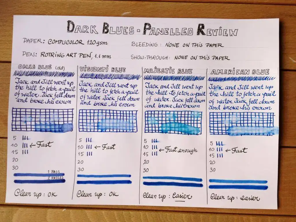

Excelente comparativa de azules. Esta claro que las mujeres tienen mejor percepción cromática que los hombres. Os pongo una comparativa de azules intensos que hice hace tiempo por si es de interés.035.webp
Muchas gracias por la comparación de azules que has hecho. :ok::
