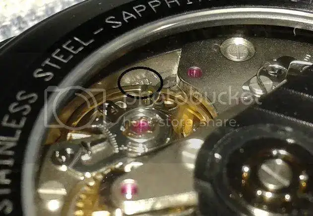

Ya lo tengo puesto también en el foro de tag heuer. A ver si así alguien me aclara algo. Por cierto, el fondo de mi relojbes visto
Muy fácil, lo dejas caer desde 10cm en una mesa, si chasca es Sellita y sino tienes un ETA. Es broma, si el fondo es visto detrás del volante en la pletina los ETA suelen marcar el calibre, a ojo creo que se podía ver.
Pues la verdad, he mirado y no veo nada
Por donde exactamente debe estar eso?

Abajo del todo, a la derecha del 5 aparece un 7750. En los modernos creo que solo salía el símbolo de ETA. Se ve desde la trasera vista, si tienes una de las dos inscripciones es ETA.
Muchas gracias compañero, acabo de mirarlo y efectivamente me aparece el 7750. Cada vez me sorprende mas los conocimientos de los compañeros de este foro:ok::
En mi económico Belstaff pone 7750 al lado del balancín, al otro lado el simbolo de ETA y sobre un puente "25 jewels. Swiss made"
