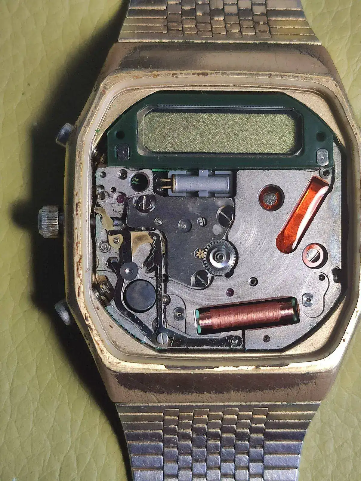

Buenas tardes. Acabo de adquirir este reloj Citizen vintage analógico-digital. La cosa es que para abrirlo y ver la pila que tiene primero he tenido que retirar el cristal y la esfera del reloj. Ahora para retirar el módulo de la caja necesito quitar la tija. Pero no encuentro donde hacer presión para retirarla. Gracias de antemano por la atención y ayudas.
    233 KB · Visitas: 213
debes abrir la tapa y alli veras un puntito en la pieza amarilla que vees por este lado apritalo con algo fino y te saldra la tija y corona

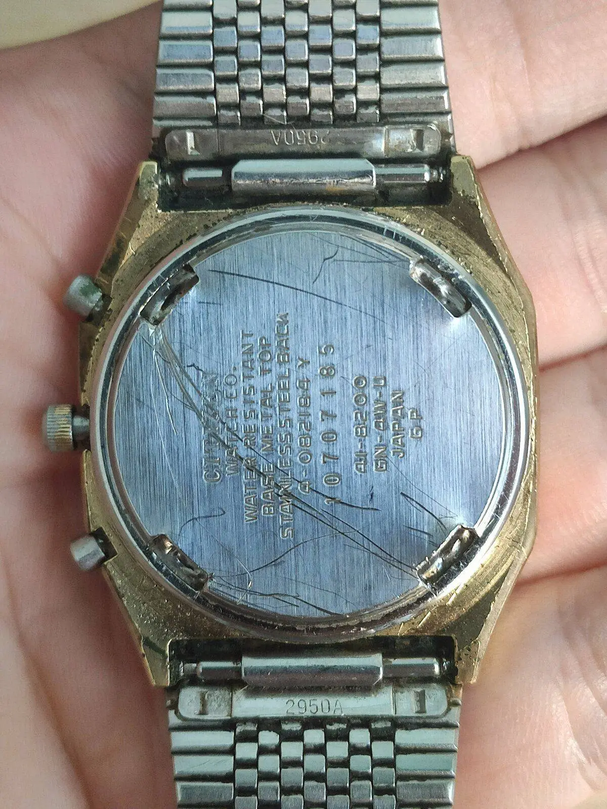

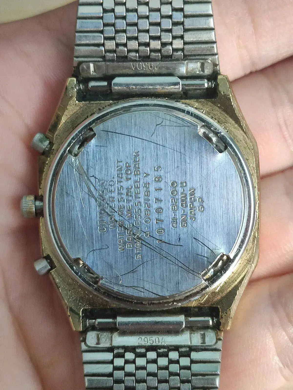

Hola, la tapa trasera es de este tipo, es la primera vez que la veo:
    217,9 KB · Visitas: 137
Vale, lo acabo de solucionar. En vez de apretar el punto dorado por el otro lado he hecho palanca y lo he "pulsado" desde este lado. Muchas gracias.
Esa tapa sale a presion los agujeros que tiene son para el sonido de la alarma, si lo abres veras que debajo de la tapa con los 4 aagujeros hay otra tipo chapa con una ceramica para el sonido de la alarma
