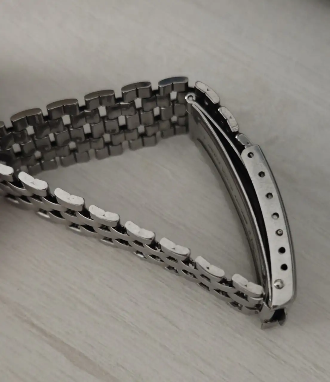

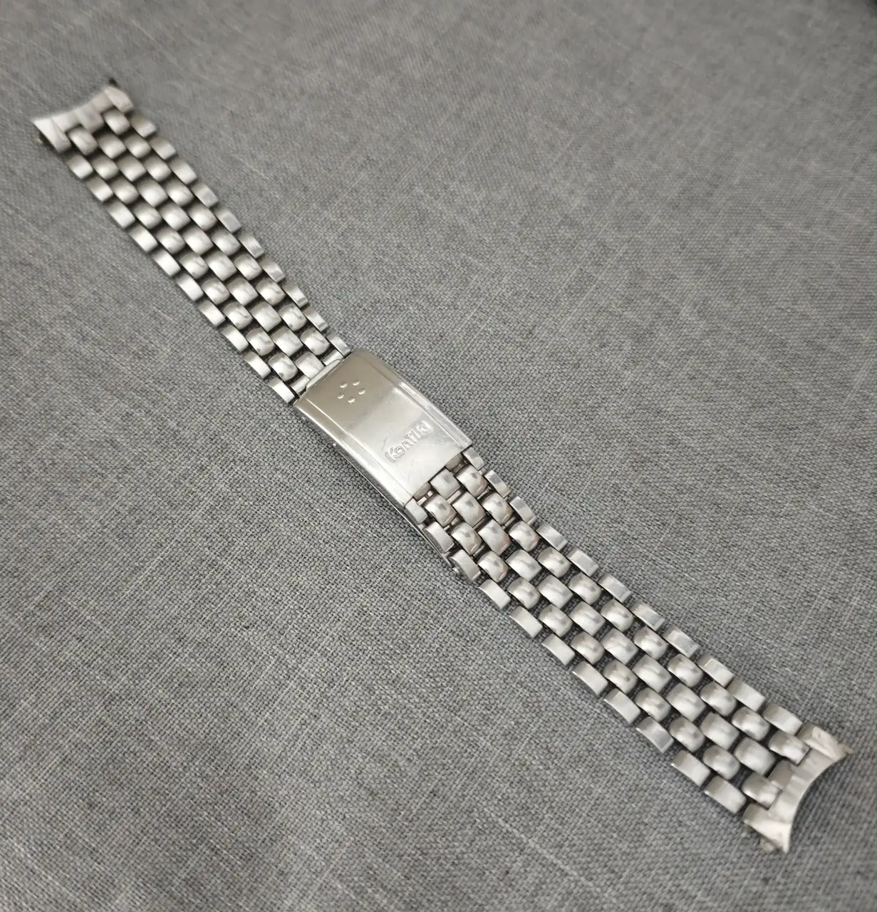

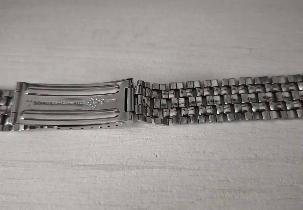

Pon una foto del lateral del brazalete y otra de la parte interior.
A ver si con esto vale.

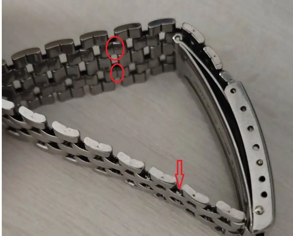

Pues me da la impresión de que has de abrir las dos piezas centrales de cada eslabón, para poder abrir el brazalete, retirar los que te sobren de cada lado y volver a cerrar. Luego puedes aproximar más la medida con el microajuste del cierre que veo que tiene siete posiciones.
Muchas gracias. Es lo que había pensado pero quería confirmar antes de hacer nada y estropear una correa que vale su dinero.

Los eslabones de cada esquina, tienen los dos pasadores, esos se quitan y ajustas la correa. Pon la correa de lado y ,mueve los eslabones hacia arriba y hacia abajo con la mano y vas a darte cuenta.
Yo antes de querer ajustarla, sería lavarla bien con agua caliente y fairy, secar y pone un poco de aceite en los pasadores y de ahí desmontar.
