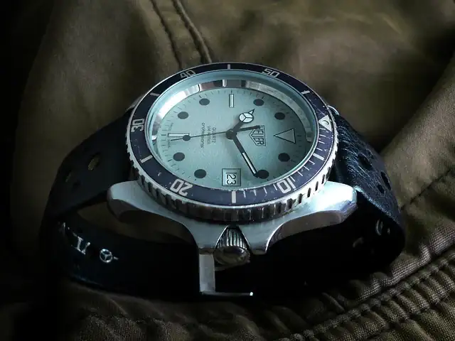

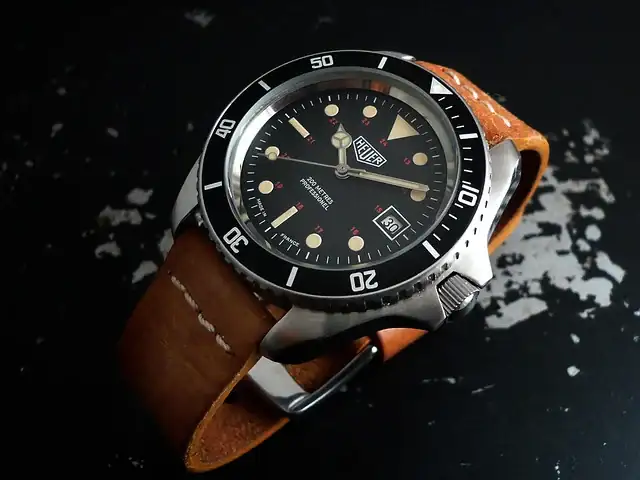

La caja del reloj es exactamente igual a esta:
o a esta:
O muchos mas tag heuer que hay en la misma web.
Pero la mía tiene el bisel dorado...
