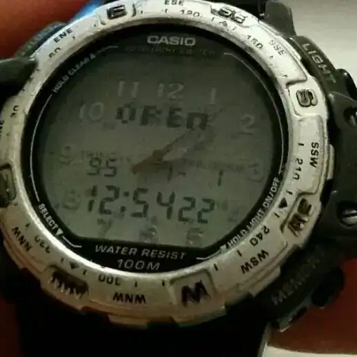

El módulo sólo funcionaba en la parte analogica y el display mostraba de forma permanente la palabra Open.
Lo compré bajo la dudosa premisa «yo soy más listo y seguro que lo puedo arreglar» y pasó lo que pasó.

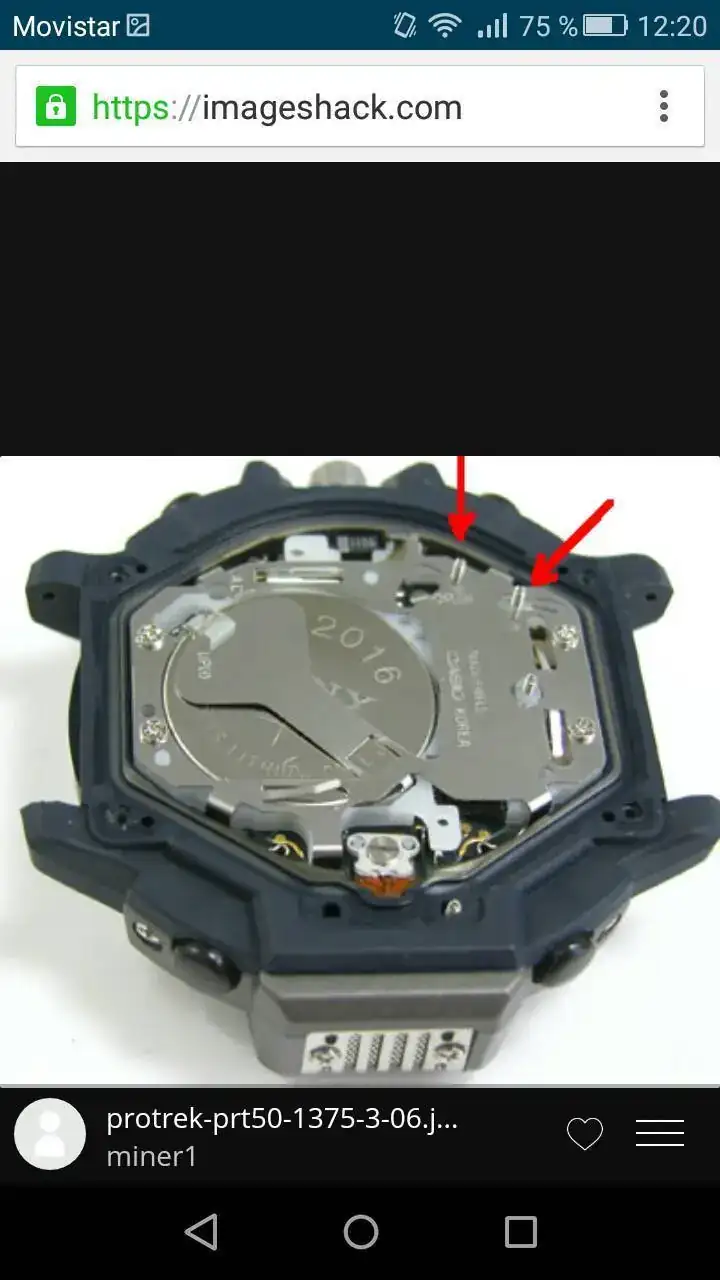

Como no tengo fotos del proceso pongo esta de la Red que me ayudó a identificar tanto la posición como el número de muelles que eran la causa del problema.
A mi unidad no sólo le faltaban muelles sino que alguno venía mal colocado lo que provocaba un corto al cerrar la tapa.

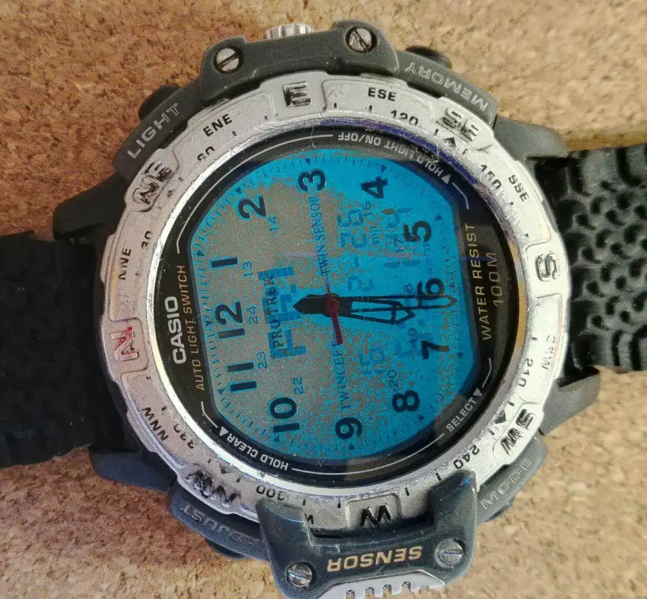

El reloj ha recuperado el resto de las funciones incluyendo el hipnótico efecto de su peculiar dial.
La legibilidad no es precisamente su punto fuerte pero eso no le resta ni un ápice de encanto.

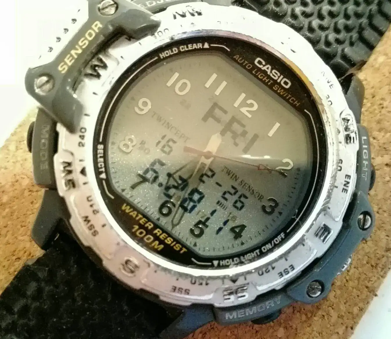

Termino con una curiosa foto en la que la iluminación de la pantalla se desvanece.
Espero que este viejo Casio no se desvanezca.
