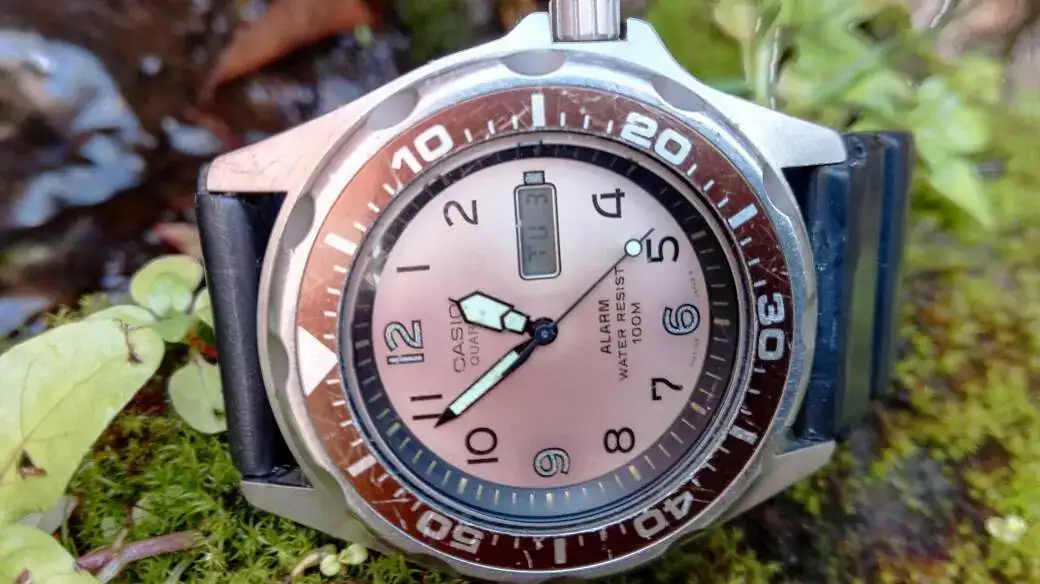

Hace muchos años, antes incluso de que me aficionara a los relojes, me regalaron un bonito Casio MMA que no funcionaba.
Estuvo años en algún cajón hasta que me di cuenta de que era una pieza apreciada por los aficionados a la marca.

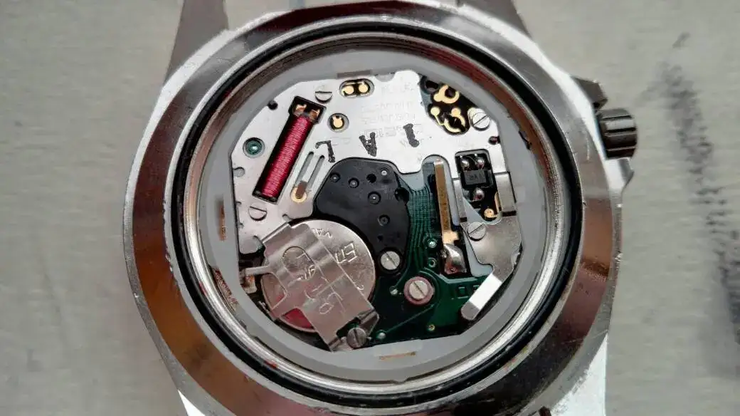

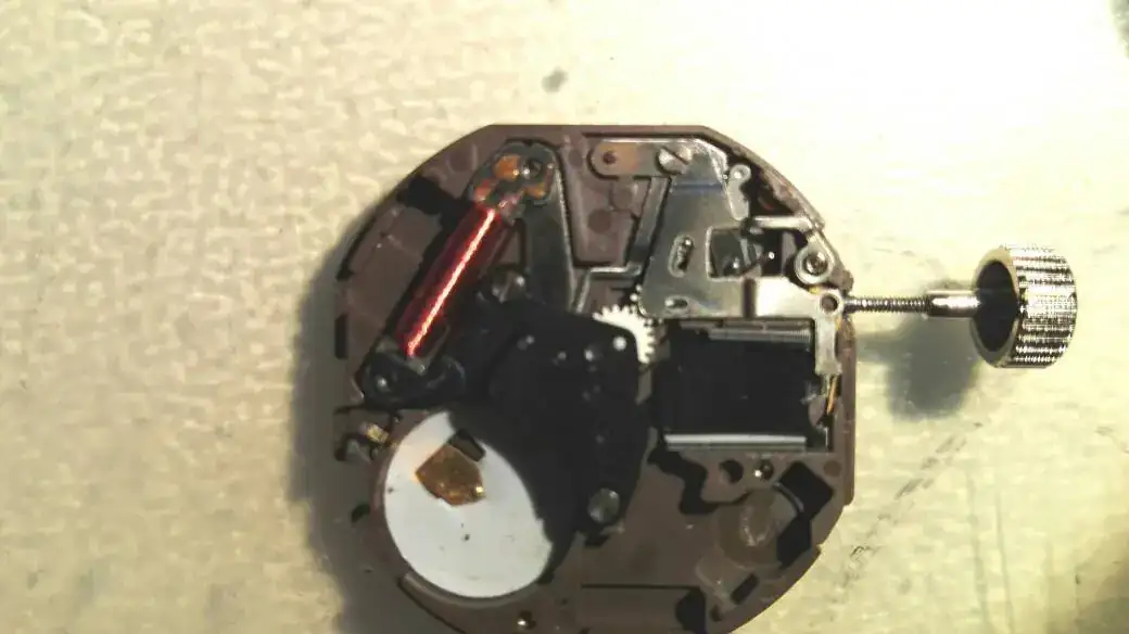

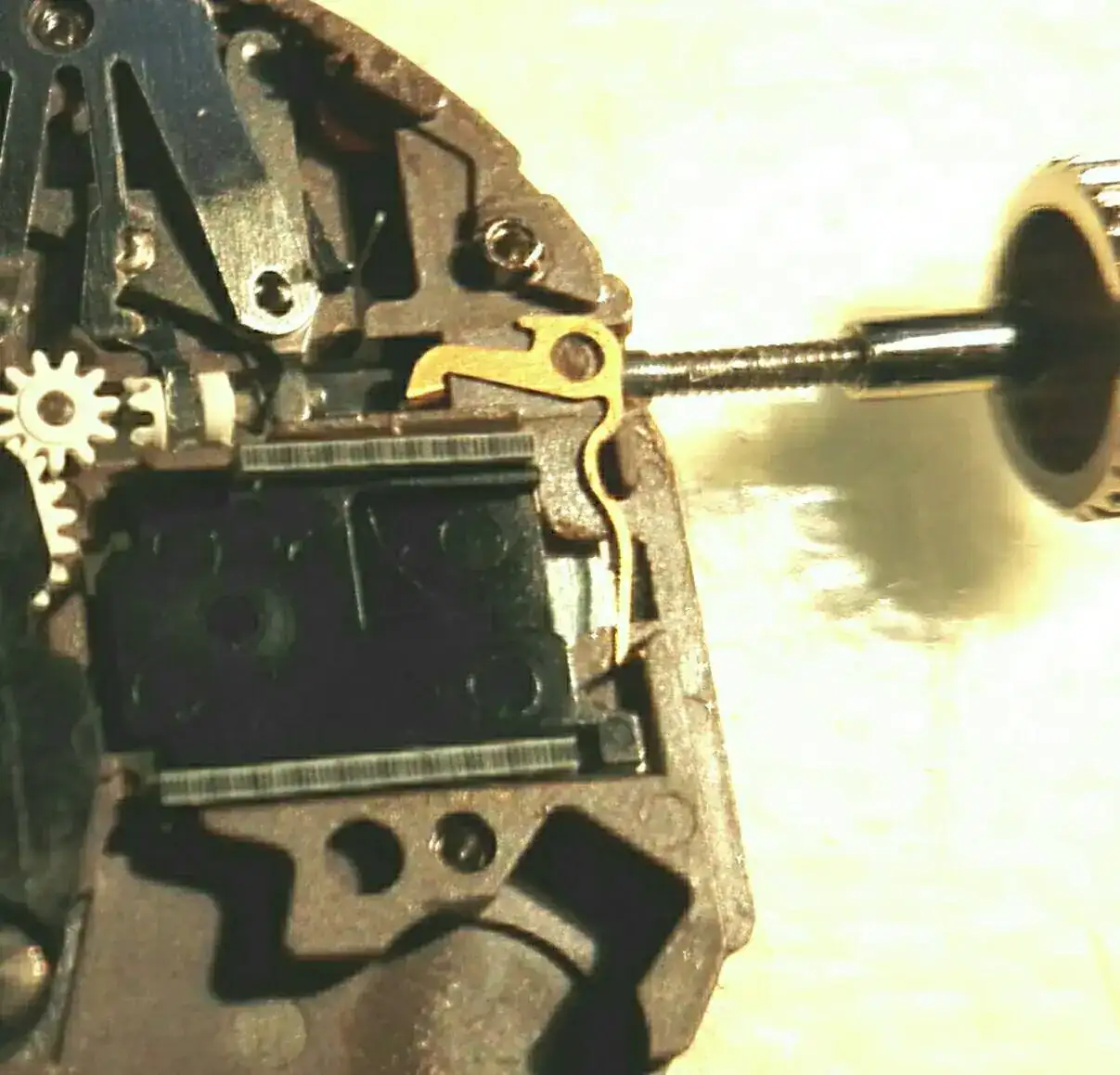

Esta es una imagen del módulo que monta, el 343.
Es un módulo analogico-digital que tiene dos puntos débiles:

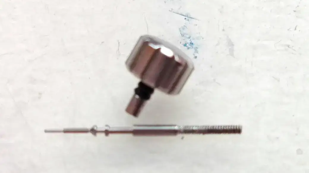

- El conjunto corona y tija, que aparece roto en muchas unidades.
-Y el sistema de ajuste de la parte digital que se lleva a cabo girando la corona a través de una delicada pieza de latón que golpea un lateral del módulo. Como si fuera una especie de pulsador.
En ninguna de mis dos unidades he conseguido que el ajuste funcione.
El digital funciona pero no se puede ajustar nada: hora, alarma, día, etc.
Una auténtica pena porque son muy bonitos y con un aire vintagero muy especial.

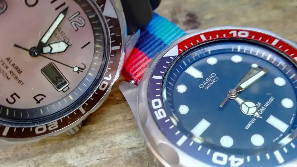

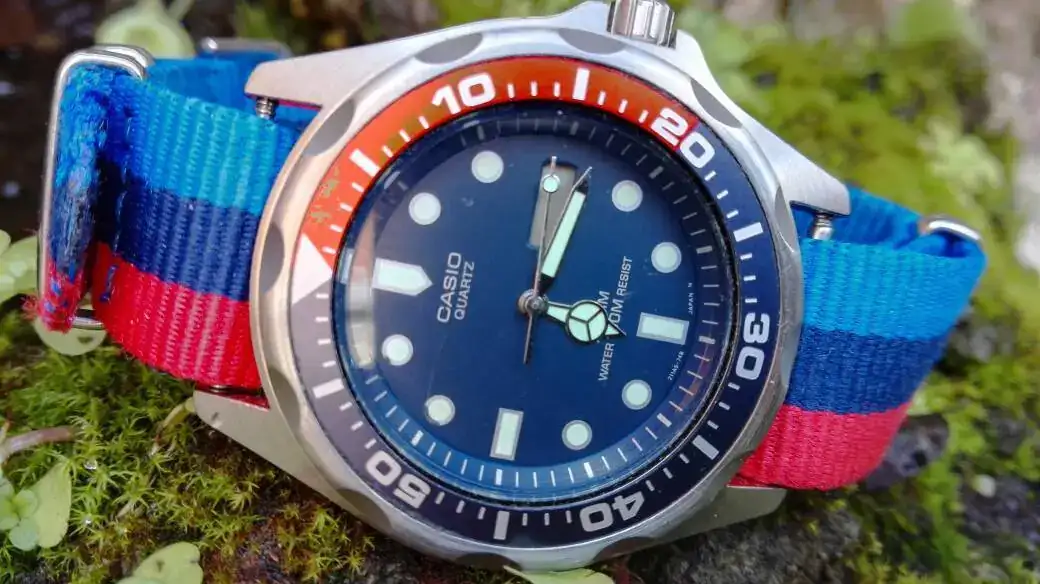

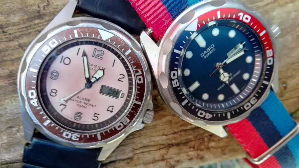

Este otro es el Pepsi.
La corona está solo puesta de adorno para la foto hasta que encuentre una adecuada.
El sistema de remontaje, con tres posiciones, es especialmente complejo porque incorpora el ajuste del modo analógico y el digital.

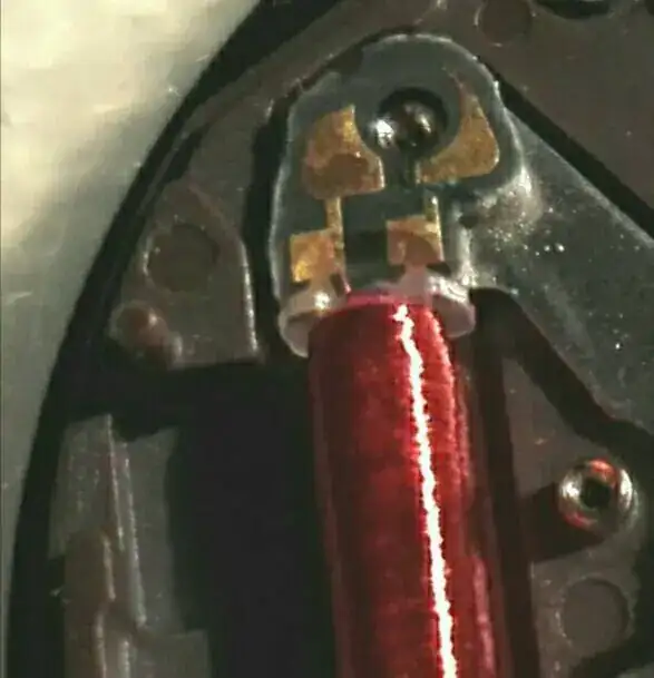

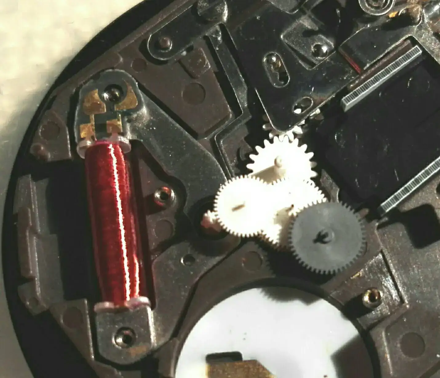

Además, una de las unidades tenía rota una pista de la bobina pero me costó localizarlo porque estaba oculto bajo un trozo de óxido.
Una vista del rodaje de plástico.

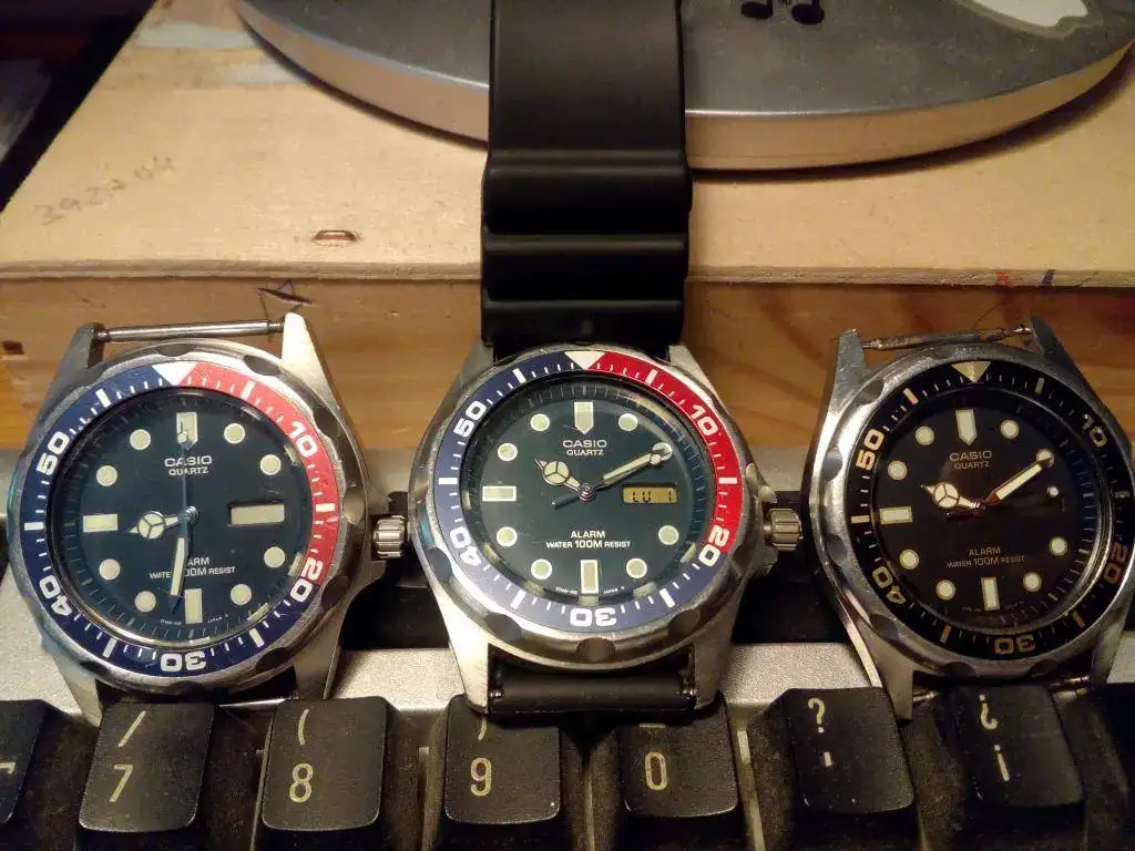

Y alguna foto de los hermanos en fraternal pose.

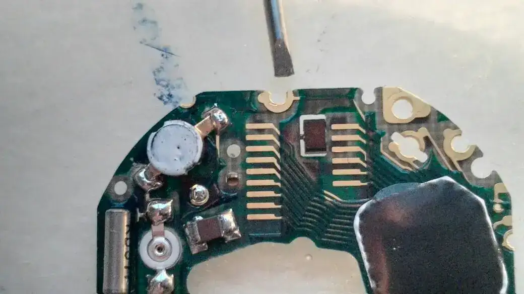

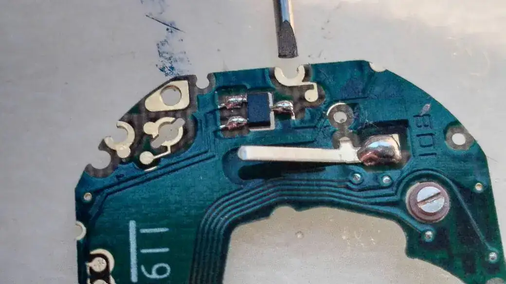

Revisa la pieza de latón contra el circuito que has retirado, es un interruptor basicamente que trabaja cerrando circuito en el pcb....¿No tendrás una foto del circuito por el lado de los conectorea cebra? Esa pieza parece que proporciona el tacto a la corona (clic) pero creo que el accionamiento es de otro tipo...
Gracias por el comentario.
La pieza de latón impacta en la zona que se ve en las fotos junto al destornillador.
Girando la corona en un sentido el display pasa del modo hora a alarma., fecha,etc mediente un golpe suave.
Al girar la corona en sentido contrario da un golpe más fuerte y se deberían poder modificar los ajustes pero esta parte no funciona.
Cruzando el río Mara.
Se nota claramente la zona de contacto, mirando el perfil del trinquete que hace esa leva y suponiendo que sobre la tija apoya en un cuadrado, creo que en sentido de las agujas del reloj no debería la corona de dar ese golpe fuerte sino bloquearse en el giro y mantener el contacto. El pcb solo lleva ese contacto y la leva esta apantallada por lo que no puede jugar con diferentes contactos o polaridad pero si con el tiempo de pulsación.
Si puedes probar a hacer un puente simulando la leva y jugar a cambiar modo con un toque y cambiar valor con pulsación larga....esto justificaría porque se rompe la tija.
De momento he conseguido ajustar los todos los valores con la corona en posición de ajuste (segunda posición) y tocando con el destornillador en el contacto con forma de media luna de la parte izquierda de la segunda foto.
Puede ser una solución de emergencia para los ajustes básicos pero la alarma queda inutilizada.
He intentado buscar el manual pero nada, según leo en la primera posición de sacar la corona, debería parpadear el display mostrando hora, fecha o alarma. El giro en un sentido cambiaría el campo seleccionado y en el otro el valor numérico...
Sí, esa parte funciona bien. Parpadean los valores y deja pasar de uno a otro pero no deja ajustarlos a pesar de que se notan los clicks y se perciben diferentes en sonido e intensidad según el sentido de giro de la corona.
Al parecer es un mal común en este modelo [emoji22]
Por eso te digo que lo único que puede cambiar es el tiempo de pulsación pues la leva aunque pueda girarse un poco dependiendo del sentido de la corona siempre toca sobre el mismo pad. A no ser que se me escape algo, lo que varía es el tiempo de contacto...

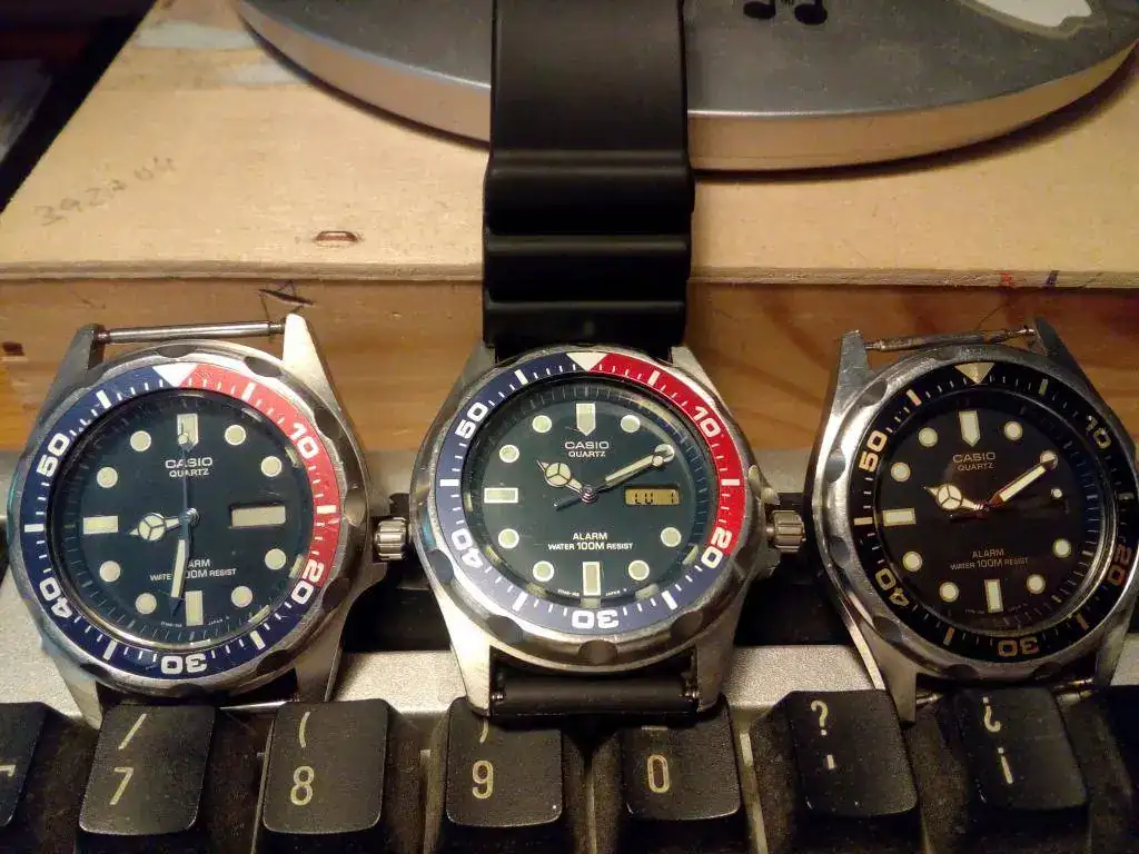

Ahí lo tienes...... Mañana foto de mis niños.....
como lo prometido es deuda..............
