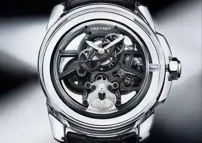

A Cartier, três anos após ter lançado o concept watch ID One, o primeiro relógio a não necessitar nunca de regulação, vira-se agora para a eficiência dos calibres mecânicos, com o Cartier ID Two. Uma autonomia de 32 dias, recorde absoluto para um relógio de pulso do seu tamanho.
Estação Cronográfica, único membro português do Fine Watchmaking Club (clube de jornalistas especializados, escolhidos em todo o mundo pela manufactura para apresentações especiais), esteve por estes dias em La Chaux-de-Fonds, Suíça, para o lançamento deste relógio, exemplar único, que literalmente nos faz ficar espantados... sem ar.
O Cartier ID Two é, possivelmente, o relógio mecânico de pulso mais eficaz de sempre. Ele emprega menos 50 por cento da força habitual e armazena mais 30 por cento de energia. Tudo através de inovações assentes numa base - a caixa é hermética e, lá dentro, o calibre funciona em quase vácuo absoluto. mas, vamos por partes.

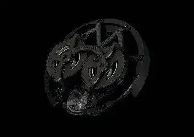

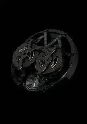

Através de experiências com modelos à escala, percebe-se facilmente a melhoria introduzida no trem de rodas do Cartier ID Two. Nas imagens em cima, os trens de rodas (também designado por conjunto quinético) tradicional e do protótipo. O novo consegue um ganho de 10 por cento na transmissão de energia. Junta-se a isso um escape de tipo novo, que transmite 25 por cento mais energia que o convencional. Todos estes componentes não necessitam de lubrificação.
O novo trem de rodas tem uma razão de redução de velocidade muito rápida (através de um diferencial, peça que se vê em cima). Mantendo alta eficiência, a força que sai do tambor de corda leva cinco vezes menos tempo a ser reduzida até chegar ao escape.
Feito em silicone revestido a ADLC, com precisão de um mícron, o trem de rodas do Cartier ID Two equilibra melhor as forças, diminui o desgaste dos pivots, reduz a folga entre as rodas dentadas e reduz o peso de cada uma, com um coeficiente muito baixo de fricção.

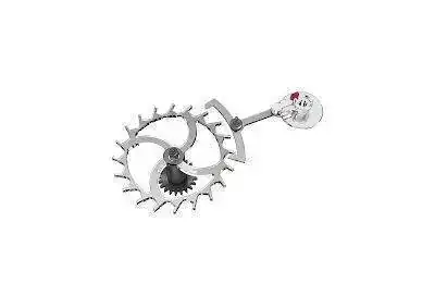

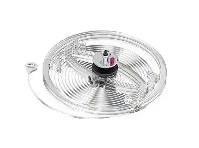

Quanto à roda de balanço, é feita num mono-bloco em cristal de carbono, ficando desde logo equilibrada, sem precisar de ajustes, com a âncora a ajustar-se perfeitamente à roda de âncora, também sem afinação. Calculada para obter a melhor cronometria possível e feita num material novo, chamado Zerodur®1, a espiral tem o seu comprimento activo directamente adaptado à roda de balanço.
Em cima, as explicações sobre o orgão regulador do Cartier ID Two - roda de balanço, espiral, escape e roda de escape (estes últimos, na foto em baixo). Uma maior cronometria, sem acerto nem lubrificação.
A roda de balanço / espiral do concept watch, respectivamente em cristal de carbono e Zerodur®1

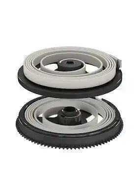

Quanto à corda, o ID Two dispõe de um trem de tambores que liberta 30 por cento mais energia que os normais. A corda é feita em fibra de vidro, a primeira vez na relojoaria que se substitui a tradicional liga metálica. O sistema consiste em dois tambores de corda, com duas cordas cada um no seu interior. Isso só é possível devido às propriedades elásticas e ao mesmo tempo de rigidez da fibra de vidro para libertar energia (para os menos entendidos, vejam-se as varas dos saltadores, e logo se percebe melhor). A fibra de vidro da corda é revestida de parylene, para reduzir a fricção e eliminar a necessidade de lubrificação.

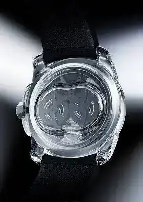

O que é a Ceramyst? Trata-se da primeira cerâmica policristalina transparente, particularmente não porosa. A caixa é feita de duas partes - a superior é um nono-bloco, eliminando o vidro e a junta que seria necessária. O fundo é também em Ceramyst e não precisa de parafusos - a pressão atmosférica é o meio único e suficiente para a fixar.

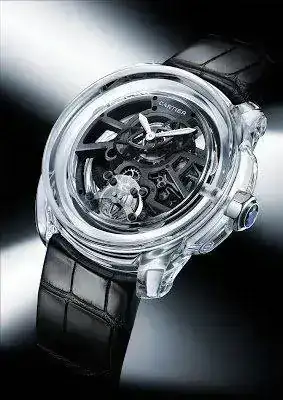

Nunca em tão pouco espaço se reuniram tantas inovações relojoeiras high tech. O Cartier ID Two, caixa de 42 mm, em Ceramyst, com vácuo criado através de tecnologia Airfree, juntas com adição de nano-partículas. Exemplar único. Não está á venda. Ficou impressionado? Pronto... já pode respirar.
