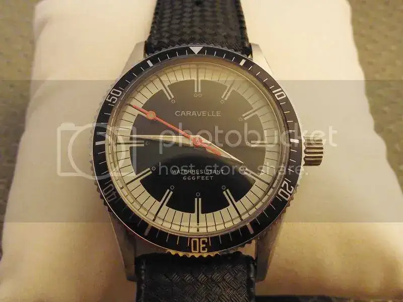

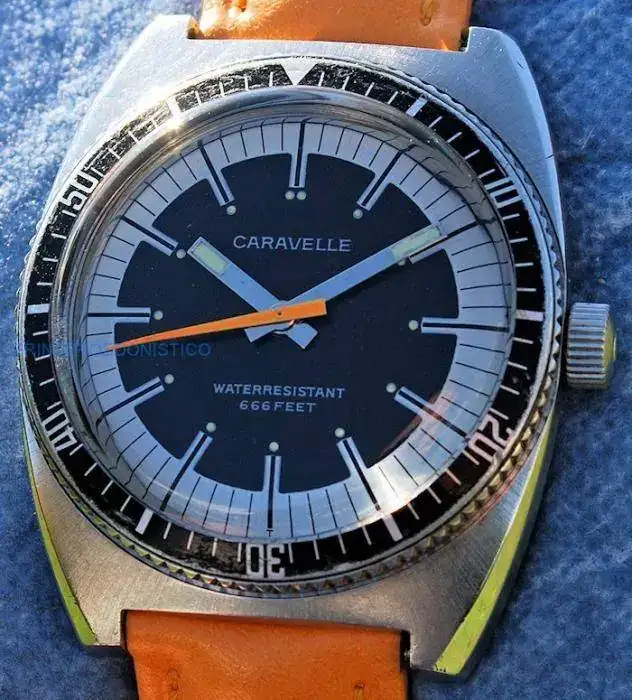

Fotos de un compañero de WUS con otra agujas (piendo algo menos de 200€) que el mío no lo puedo poner.
No sé cuál es la segundera correcta, porque con esta ya van tres diferentes (y dos diferentes en la minutera):

Impresionante pieza,pero para mi gusto quedaría mejor con una Tropic como la de la foto que con una milanesa. :ok::

La foto no, el reloj sí. Es la foto del anuncio del reloj que compré.
Sobre lo que decías de las agujas, he visto varias versiones, pero la mayoría de las veces como la mía.
También he visto diales "waterresistant" y "water resistant" (se ve que lo de juntar y separar letras en los diales de los divers no es un invento nuevo).

Aquí hay otro como el mío (los del enlace anterior tienen caja C, y van con dauphine y segundera fina), con las mismas agujas
Y aquí un "waterresistant" de un italiano que pide (680 euros) por el suyo. Como decía Asterix, ¡Están locos estos romanos!

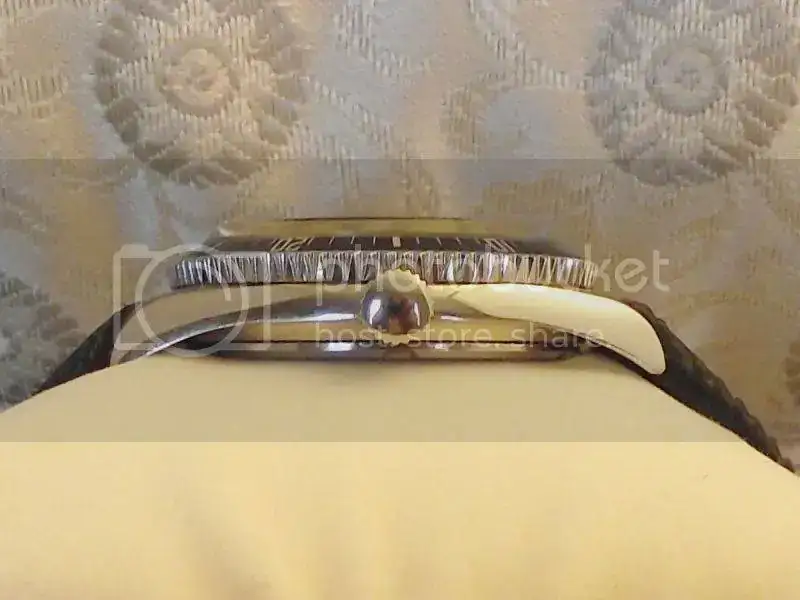

Perdona la pregunta pero, ¿la corona es roscada?
es que en la foto de perfil no me lo parece. Aunque siendo un 200 wr antiguo igual no lo es.

El de la caja en C (el que no tiene las agujas dauphine) no tiene la corona roscada.

Estupendo Charlitos!!. ahora....te está pidiendo una tropic a gritos ;-)
