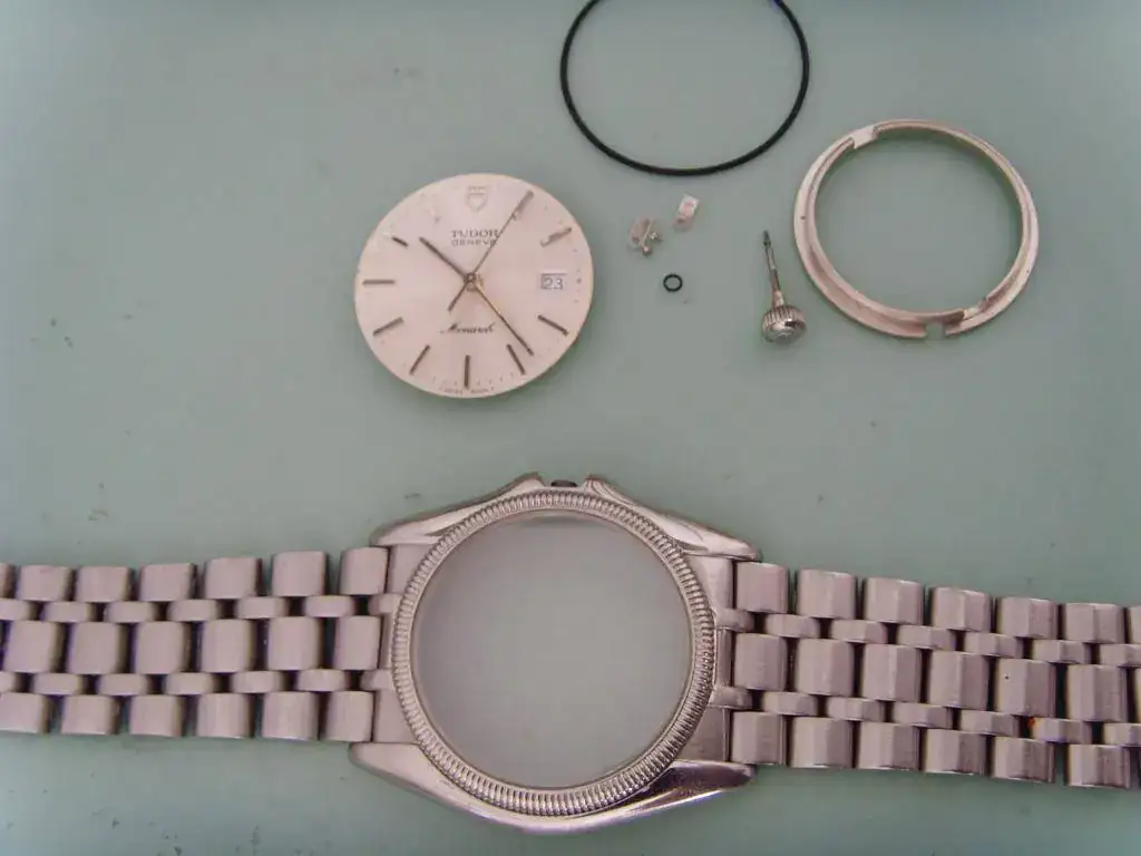

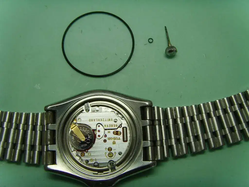

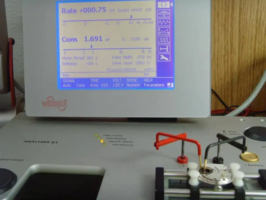

Os presento el cambio de pila y hermetismo realizado a un reloj Tudor de un amigo, realizado por Nicolás de Nicsol, observareis que aunque parezca un trabajo sencillo, tiene su trabajo y tareas inherentes a dicho proceso. Sacando estas operaciones a la vista de todos, vemos las complicaciones que tienen cosas tan sencillas como cambiar una pila. Espero que os guste:
1. Apertura
2. Extracción

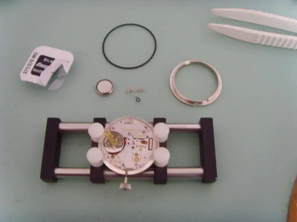

3. Extracción movimiento

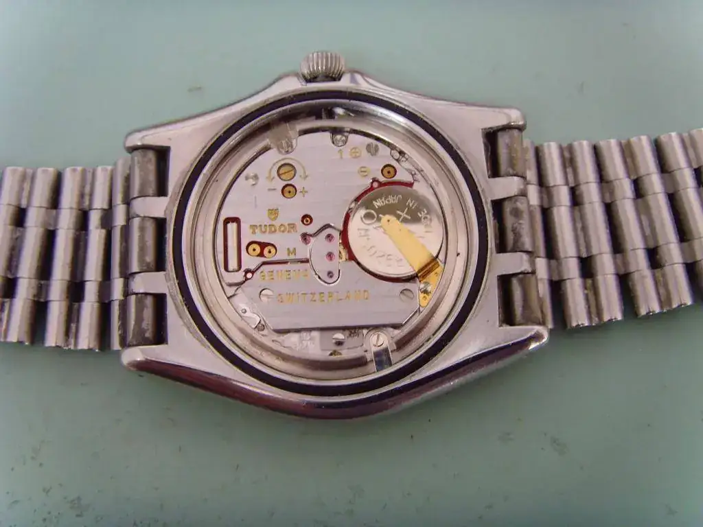

4. Controles funcionamiento

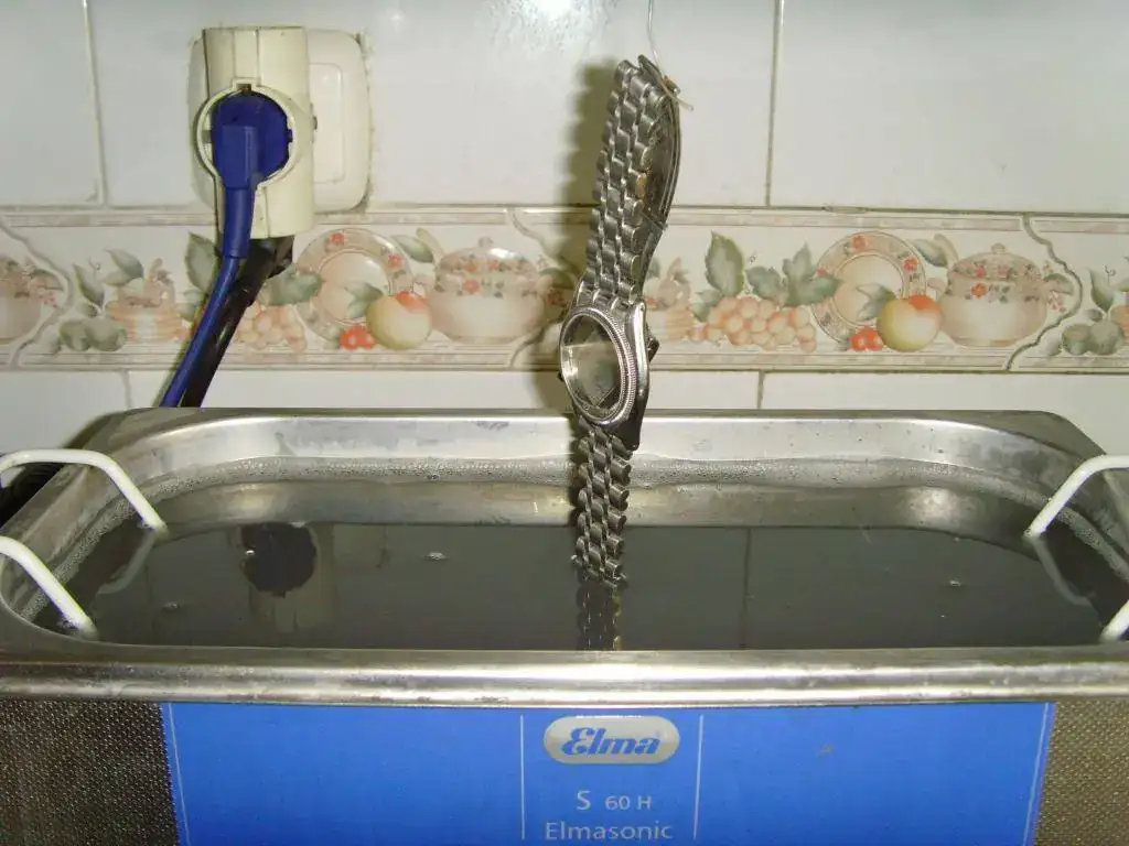

5. Limpieza de caja y brazalete o armis

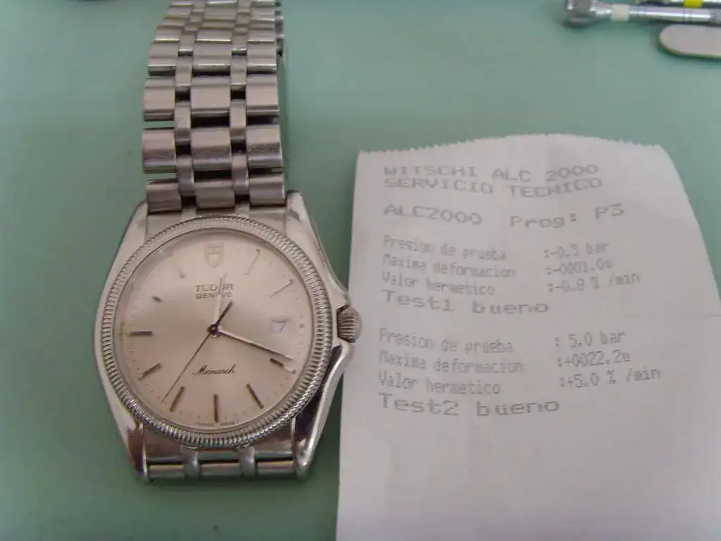

7. Hermetismo
