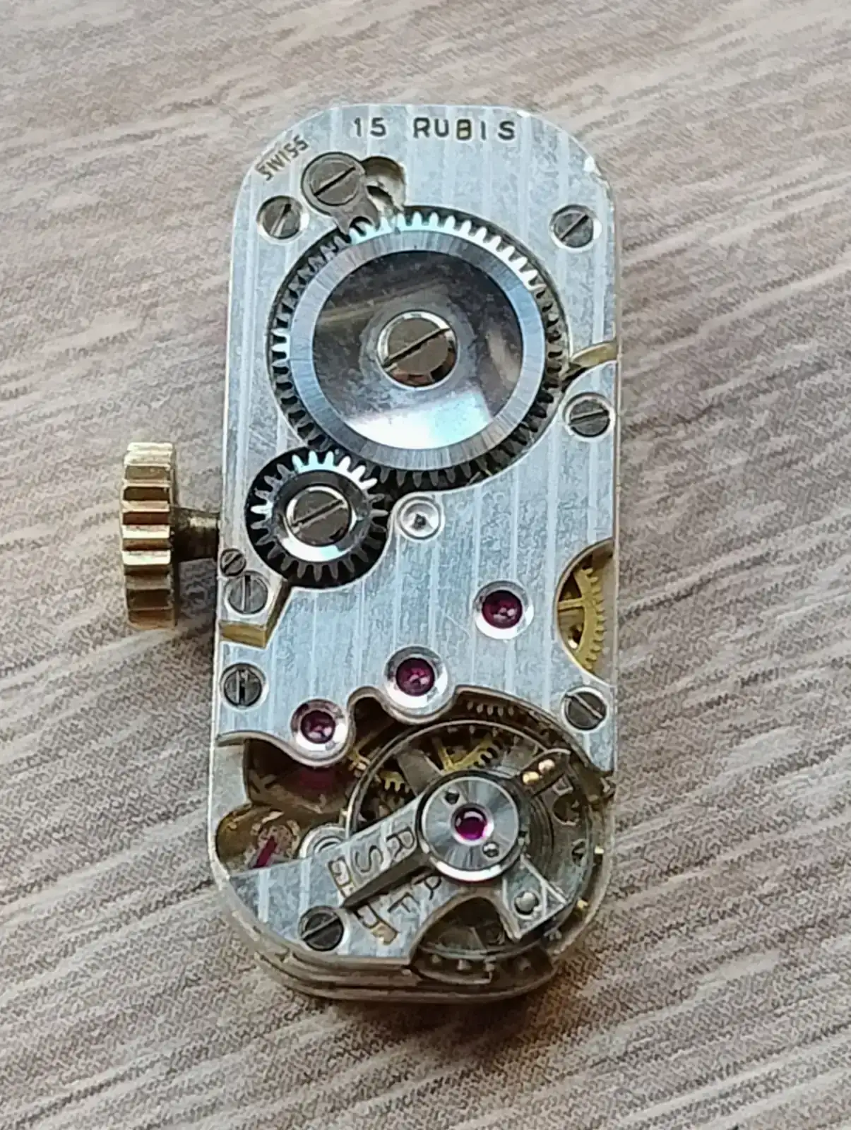

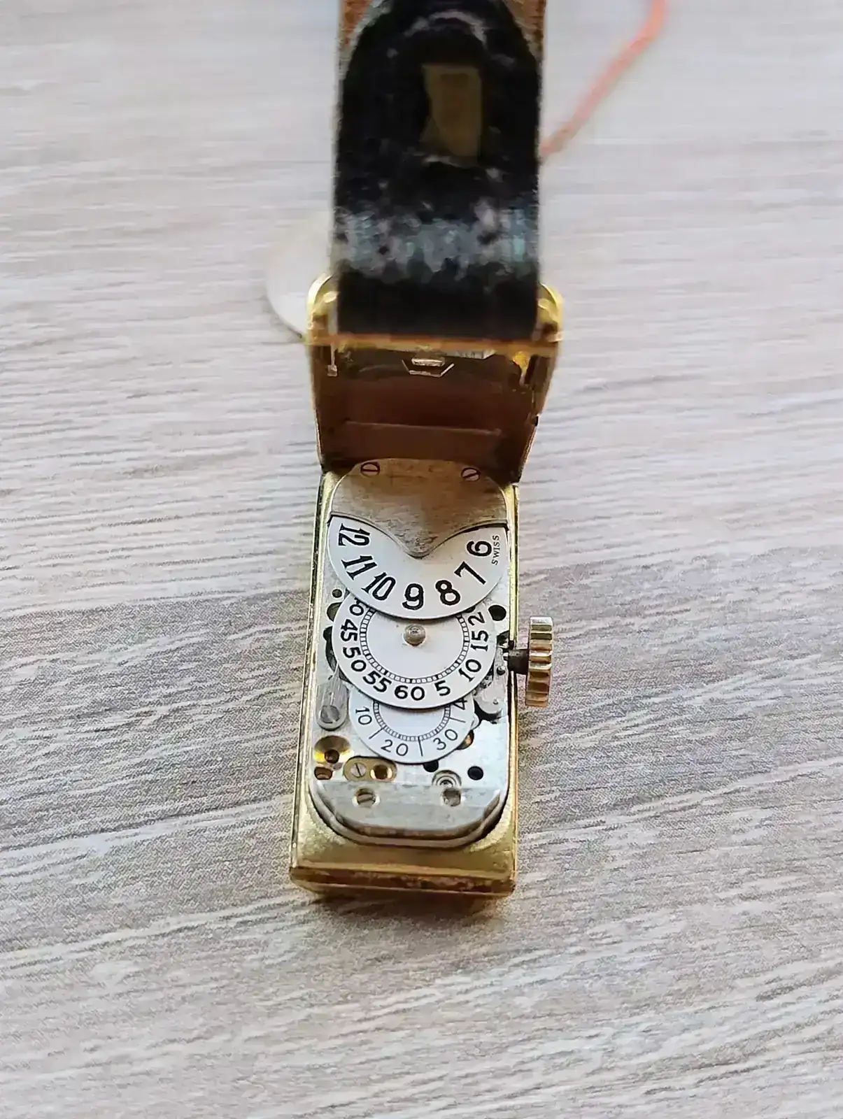

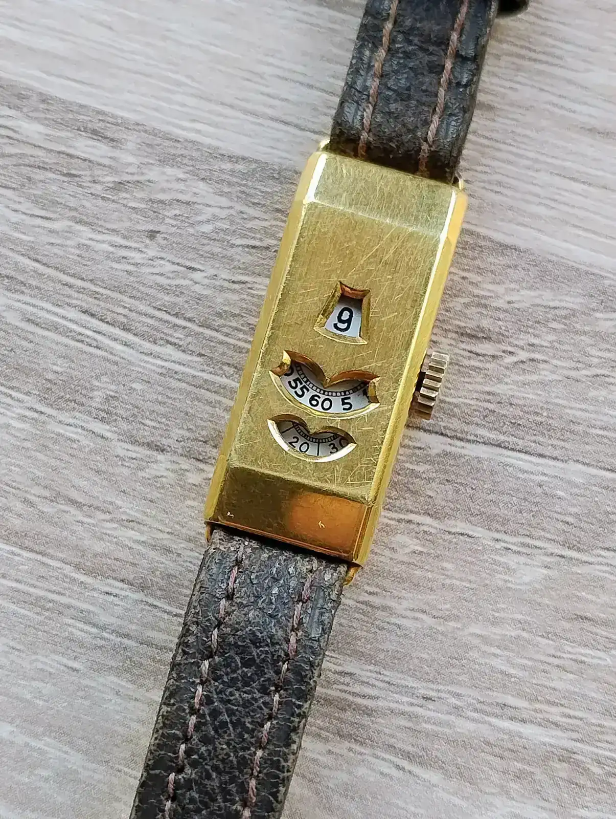

Buenos días, para un buen amigo que quiere hacer un regalo a alguien especial estoy buscando un volante completo de ETA 709 aunque creo que el 705 es compatible y puede que más común. Es para recuperar ésta cucada

Buenos días a ambos y gracias por vuestra respuesta. Al final resolví el problema del volante con un eje nuevo y retocando la espiral. El reloj funciona y puse un hilo con su recuperación aunque aún tiene un problema con el piñón de canto que tiene un desgaste importante. De nuevo muchas gracias por vuestra aportación :ok: :clap:
