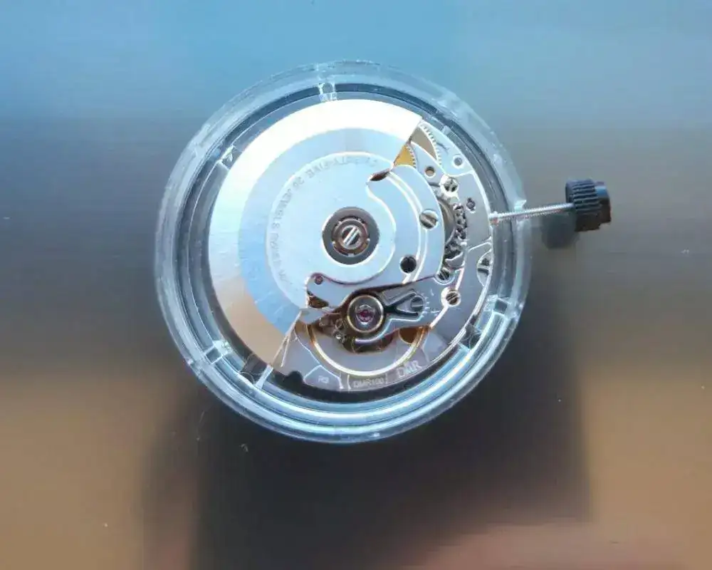

Hola buenas tardes...
He visto en un anuncio que se vende un calibre ETA 2824-2 pero en la foto se ve grabado en el mismo DMR DMR100.
Sabria alguien decirme que particularidad puede tener esta máquina con esa referencia?
Estoy tan sorprendido como tu. De donde es el vendedor ? Ten en cuenta que los chinos ya estan clonando hasta los movimientos.
Hola compañero, parece ser un clon del ETA Swiss made. Empresa fundada en suiza desde 2010, que principalmente hacen movimientos y que trabajan de de forma tradicional en sus talleres en suiza.
https://www.dmrswiss.com/dmr100
Un saludo!
Edito para añadir que mas que un clon del 2824 parece un clon del SW200-1. Tiene 26 rubíes.

Hola compañeros.
Os informo que despues de unos 3 meses
de montar este movimiento en un kit de
caja con esfera agujas y demás (Hamilton Khaki
Field) comprado en ebay. El mecanismo va
fenomenal. Adelanta 3 segundos al dia.

En el rotor pone 25...
El calibre 2824-2 es sobradamente fiable y robusto, marcas como Certina, Tissot, montan el calibre poseo un certina DS Pilot, ningún problema me ha dado, y tiene una alternancia de 28,800 a/h, y 25 rubíes, pero lo veo raro ese que muestras
El calibre es un maquinon pero el de la fotografía no lo he visto nunca por lo que no puedo ayudarte
En las especificaciones detalladas por la propia marca en su página web pone 26...
Si Sellita y sus clones tienen 26 rubíes y el calibre mostrado en la foto indica en el rotor que posee 25 rubíes, el calibre mostrado en la foto no es un Sellita o un clon de Sellita.
