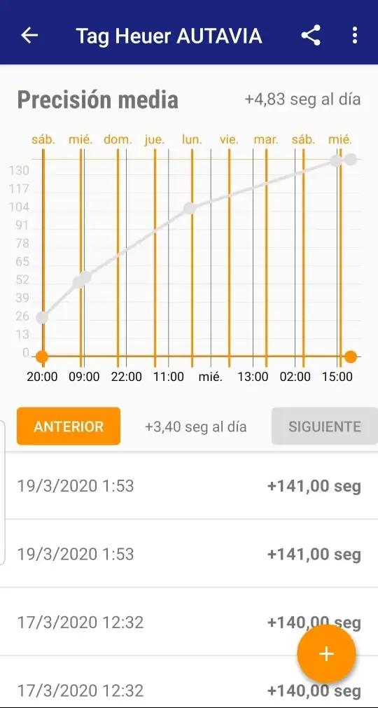

El mío da esos parámetros.Aunque al principio el primer mes ha llegado a 12 segundos día.
Enviado desde mi SM-G950F mediante Tapatalk
