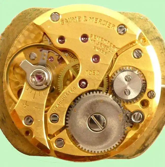

Hola quisiera saber quien era el fabricante de esta maquina Baume & Mercier calibre 1050, ya que no creo que fuera la misma Baume & Mercier la que se fabricara sus propios movimientos verdad?
HOLA PACOS:SI ES UN CALIBRE CHICO DE APROX 17MM PUEDE SER SOBRE UNA BASE FHF34.

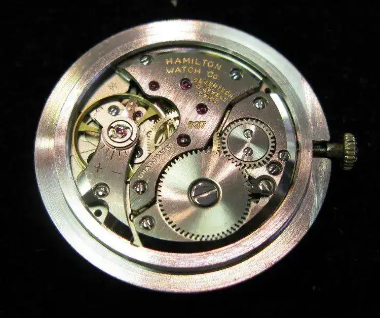

Hola Paco, te adjunto algun movimiento equivalente Hamilton 637 y 839, pero no sé quien es el fabricante, igual Don Luis nos puede informar mejor:

Saludos a todos, amigo Pacos, creo el calibre 1050 es de la AS, y su base es el 984 de 10.5''' versiones en 15 y 17 piedras...... Bonito y fino por demás,

Hola Clookold, creo que no es la AS 984
Hola Oscar puede ser, pero el único que presenta el número 1050 es As, aunque en la referencia que haces, encuentro que la base es Unitas, podría ser..... Sabes que utilizaba Hamilton como base..... Seguro que fue uno de estas, ya vendrá Don Luis de Vacaciones y nos saca de la duda.

Gracias por venir a mi rescate.... como buen novato sigo metiendo mis narices donde no me llaman, verá usted, que me fui de emosión al relacionar el calibre 1050 de la As, y Don Oscar dice que es otro, y hamilton realmente como manofactura no trabajo muchos calibres y ningún número ajusta..... Entonces mi gran incognita es que base utilizó Hamilton, AS, ETA, o Unitas, o todas las anteriores.

Buen día KLOO; le recuerdo que la manufactura Hamilton construyó cientos de calibres propios y decenas de millones de piezas y como a casi todas las marcas - en los años 60 fue un antes y despues. Las fábricas que quedaron en pie - compraban los ebauches y dejaron de fabricar a pesar de todo - muchas fueron cerrando o absorbídas por otras fábricas.

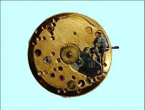

Hola aqui pongo una foto sin la esfera, la medidas: Diámetro 23,30 mm Altura 3,80 mm de 10,5''' de 17 rubis.

Buen día Pacos; disculpe y gracias por los datos pero la foto está un poco oscura donde está el resorte de tiret y no me deja ver con la nitidez que necesito para la investigación. Por favor - coloque otra foto mas clara en este espacio.
En pricipio parece ser un Cal FL...?

Hola le he dado mas brillo a la imagen para ver si así lo ven mejor, espero que sirva para algo:
Saludos. Oscar
Buen día Oscar; estuve investigando los mov hasta la década del 60 y no apareció nada.
Puede ser un calibre de los años 70/80 y sobre estos no tengo literatura.
Creo haber visto algún Favre Leuba y esto me hace inclinar por algún FL - sin poder fundamentarlo. Seguiremos investigando de a poco.
