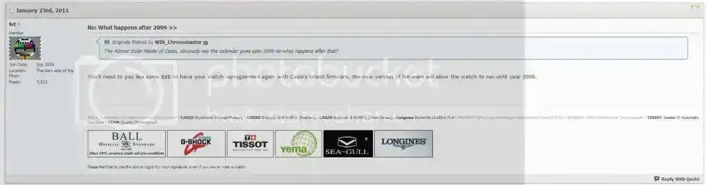

Están programados así, pero leyendo sobre el tema en el Foro Watchuseek, puedes pedir una actualización del firmware a Casio, que por lo visto cuesta un dinerito interesante, más el transporte, y el calendario quedaría activo hasta el año 3000.
Solución tiene, otra cosa es la lógica de hacerlo. ;-)
