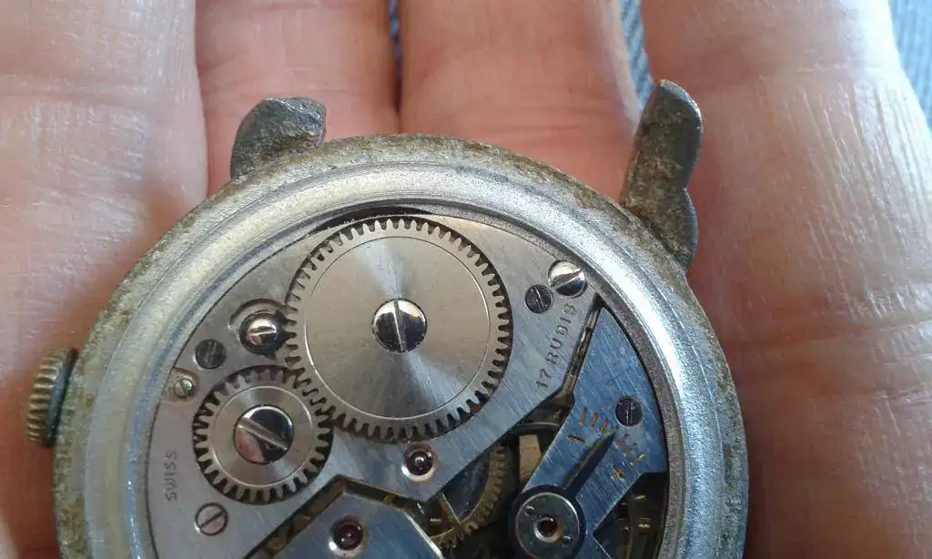

Por si algún vintagero tiene una que encaje y desea hacer una donación, busco una caja para un calibre Unitas 176. Como sabeis es de 13 ''' y si bien no está en Ranfft, podría tener las mismas medidas que el 6310 que son, Dm= 29.0mm, Do= 29.4mm H= 3.85mm.
La caja actual tiene 38,20 exterior y su cuadrante o esfera 35,62 mm. Esta esfera está en muy buen estado y me gustaría recuperarlo. La tapa que me gustaría conservar, mide exterior 37,88 y 34,69 mm. interior. Os muestro una imagen del porqué debe sustituirse.
Buen día cesccat, estuve buscando y no tengo ni nueva ni una caja usada!!!
Por favor cesccat: puede tomarle otra vez la medida del cuadrante porque debo de tener de ésta flia. del UT unas 50 máquinas y los cuadrantes llegan a 33/34mm. el mas grande
y lo de la tapa es mas complicado...es muy difícil encontrar una tapa y es mas fácil encontrar una caja aunque sea usada - porque este cal. UT 176 se hicieron millones!!!
Un saludo y vuelva a tomar la medida del cuadrante (esfera - mostrador. etc).
Luis desde Argentina
Señor Luís esta esfera supera los 35 mm. Su medida está entre los 35'50 y 35'90. Muchas gracias por su intento.
