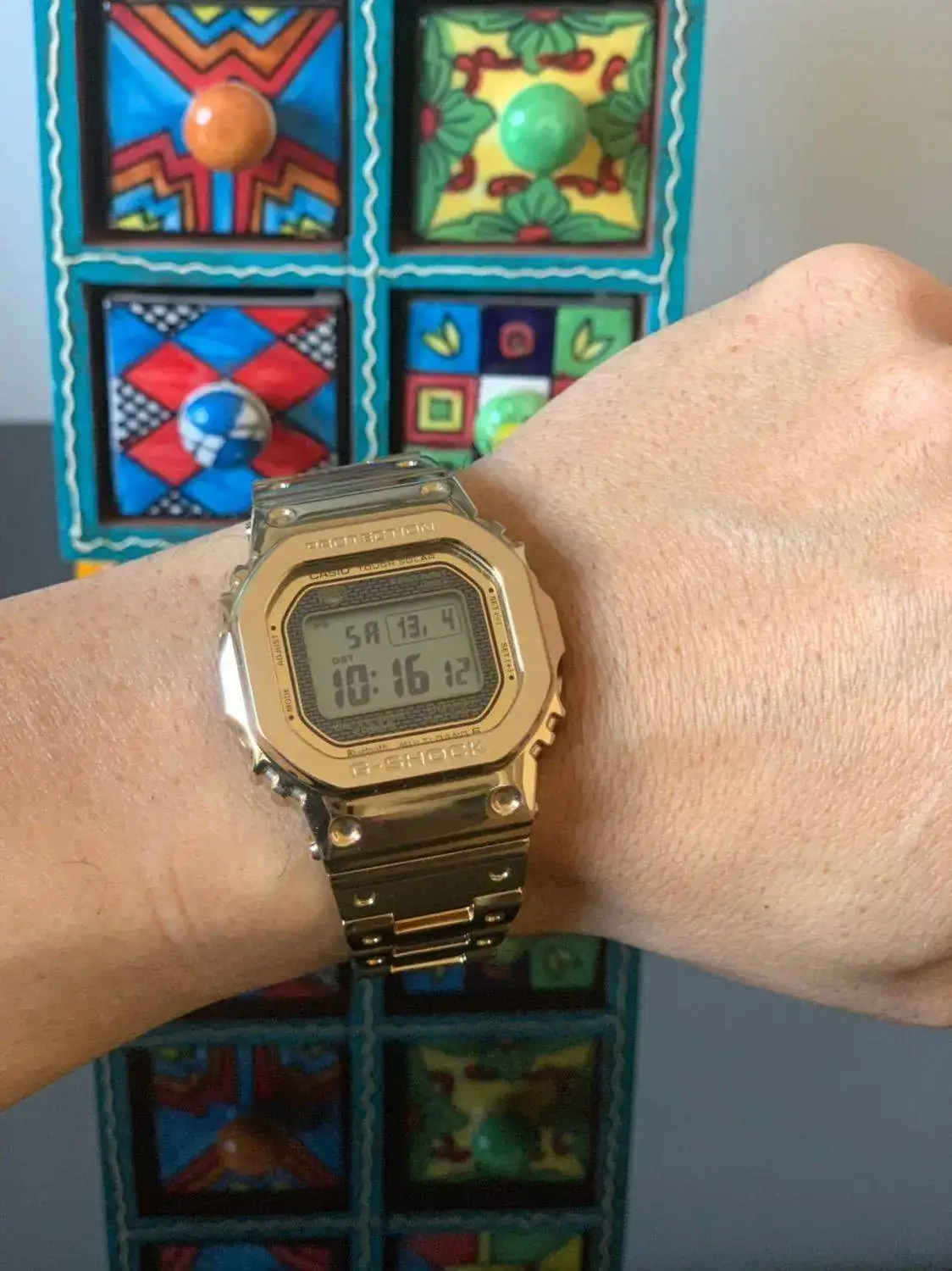

Buenas a a todos, quería haceros una consulta a ver si me podéis ayudar.
Tengo un GMW-B5000TG9-9ER, vamos, el dorado del 35 aniversario.
La cuestión es que tiene algunos pelillos alrededor de la caja y en algunas zonas del armis y quería dejarlo perfecto.
He visto un armis en wallapop del mismo tipo, pero me comentan que es para el DW5000 o DW5600 y a mi a simple vista me parecen idénticos, pero el vendedor no me sabe concretar si las medidas serán exactas como para poder ponérselo al mío.
Para ilustrar el tema este es el reloj:
Y esta es la correa de la que hablo:

Pero si es exactamente la misma no?
En principio.....
Creo que eso es un kit aftermarket no original para las cajas clásicas. Que yo sepa Casio no ha sacado ningún bisel ni brazalete metálico para otra cosa que no sea un B5000.
Por otra parte, las asas de ambos modelos son diferentes, por lo que si vale para un 5600 normal no vale para un B5000.

Confirmado que eso es una chinada, el brazalete original vale 160 Dólares en Pacparts y el enganche es diferente:
Original:
Chinada de wallapop:
100% original Casio dice el tío...
Y si cuela, cuela.
No no te vale compañero. Yo me puse en contacto con el vendedor y no es válido para el gmw. Piensa que el bisel y brazalete original valen unos 250 euros jeje. Saludos.

Muchísimas gracias a todos por vuestras respuestas! Me acabáis de ahorrar 90€ y un pequeño cabreo.
