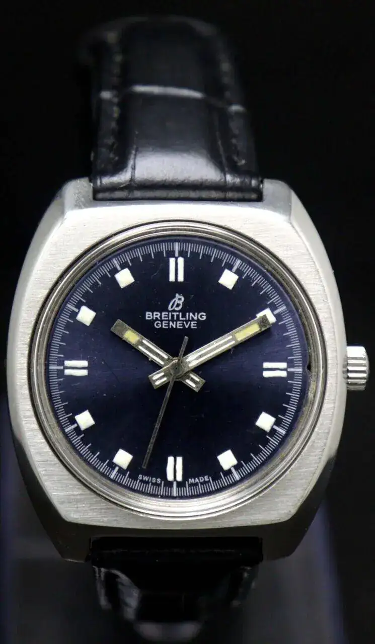

¿Qué tal compañeros?
Acudo con toda la humildad a vosotros para que posiblemente me déis detrás de las orejas, por confiado. Pero estamos en Navidad, y es momento de sueños y deseos.
El caso es que siempre había deseado poseer un Breitling. Hace unos días, paseando por Ebay, me dió por entrar en las "Subastas"...y me tope con uno que me llamó mucho la atención a nivel estético. El anuncio decia eso típico de:
"El artículo ha sido reacondicionado por el vendedor de eBay o un tercero para su correcto funcionamiento. Esto significa que el artículo ha sido inspeccionado, limpiado y reparado"
Joer, la oportunidad de tener un Breitling con una puja ridícula. Sin miedo ni esperanza, pujé.
El caso es que, como podéis imaginar, he ganado.
Personalmente, con a "certeza" de que es un Breitling, y la "seguridad" que está revisado y en perfecto funcionamiento...a mí me vale de sobra.
Todo este ladrillo para poneros una foto y ver que me decís. Aunque entiendo que con una foto no podréis aclararme mucho sobre él.
Como he dicho, si es un Breitling y funciona, me vale de sobra por los menos de 200 Euros que he pagado por él. Aunque sé que habrá que pagar aduanas.
Un saludo y Feliz Navidad.

Tampoco quiero aventurarme mucho, pero ese reloj tiene toda la pinta de ser de procedencia hindú. En ese caso, mal asunto compañero.
En eBay el concepto reacondicionado es bastante confuso, y suele ser sinónimo de franken.
Saludos y Feliz Navidad.

Tal y cómo te comenta el compañero KikeMorgan me temo que has comprado un reloj Indio tuneado, hay muchos muy parecidos a la venta. Si miras en la tienda del vendedor es probable que veas múltiples versiones y otras marcas. Si estás a tiempo, mi consejo es que intentes deshacer la compra...

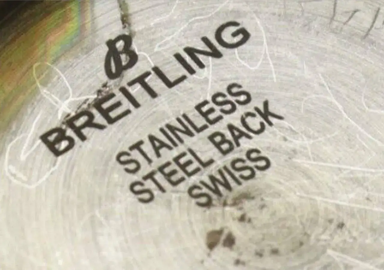

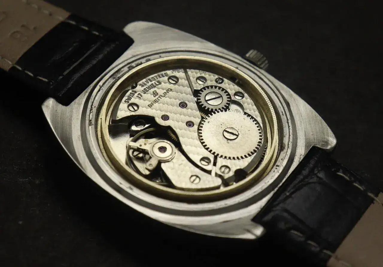

Con esta pista, creo haber encontrado la subasta que has ganado en ebay, y ni franken, ni tuneado, es un fake como la copa de un pino, y salvo que a mí se me escape algo, una estafa manifiesta. Ese reloj no tiene de Breitling ni los pasadores de la correa. Es un reloj vulgar y bastante vulgar convertido en Bretling.

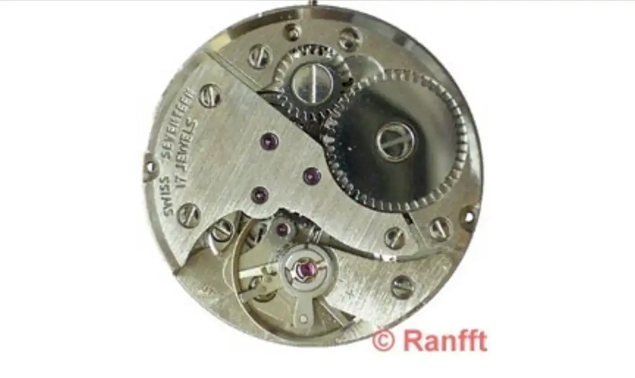

Esa máquina es una simple ST- 96N, de calidad media baja, muy utilizada por los “artistas” del país del curry en este tipo de manipulaciones, a la que le han grabado BREITLING.
Y en la tapa se han limitado a tampografiar las leyendas de Breitling. Fíjate que lo han hecho encima de todas las rayas e inscripciones previas.
Y la esfera más de lo mismo.
Vamos un truño en toda regla. Es una falsificación por la que no se debería pagar ni un euro. Así que anula la operación sí o sí , se ponga el vendedor como se ponga, y además comunícaselo a ebay como posible estafa.
