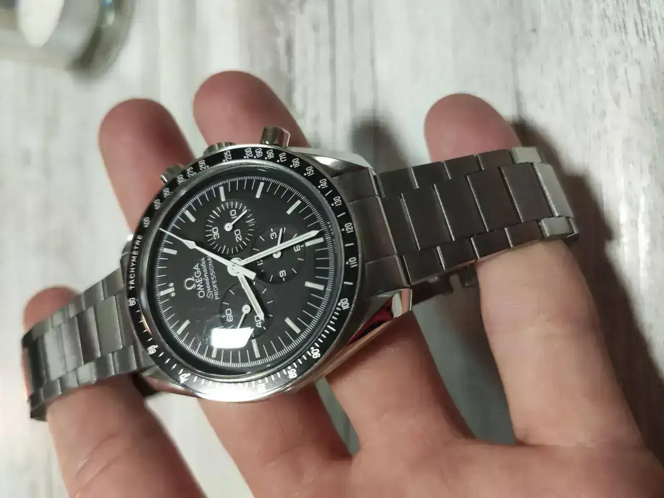

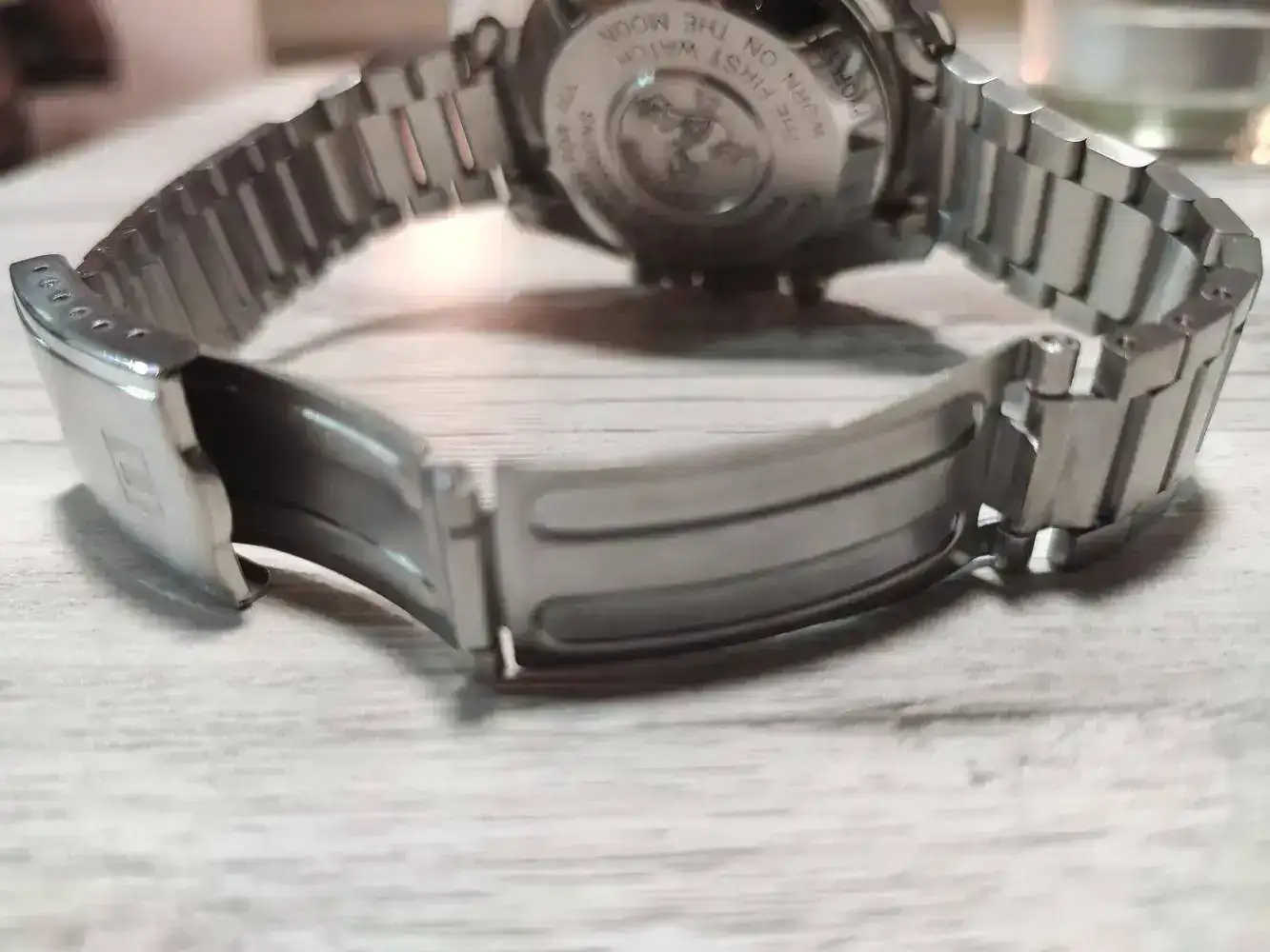

Brazalete vintage Forstner para mi Speedy Pro. Mola!
  • Iniciador del hilo Iniciador del hilo Lou Gran
He cogido el de uncle seiko y un clasp 1125 original. A ver que ral queda...
Si encaja todo bien, para mi reloj perfecto. Su brazalete original me parece muy mazacote y pesado.

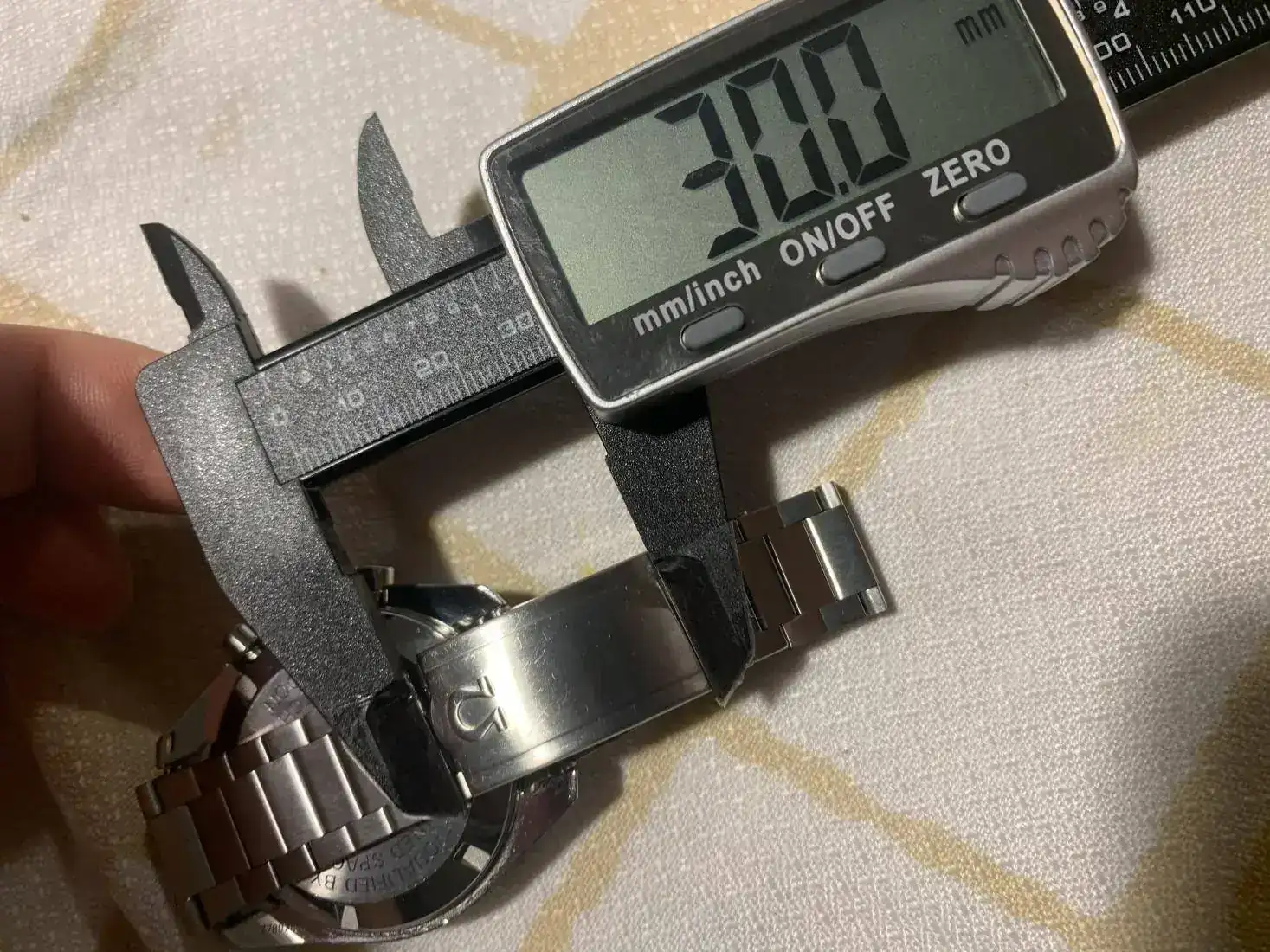

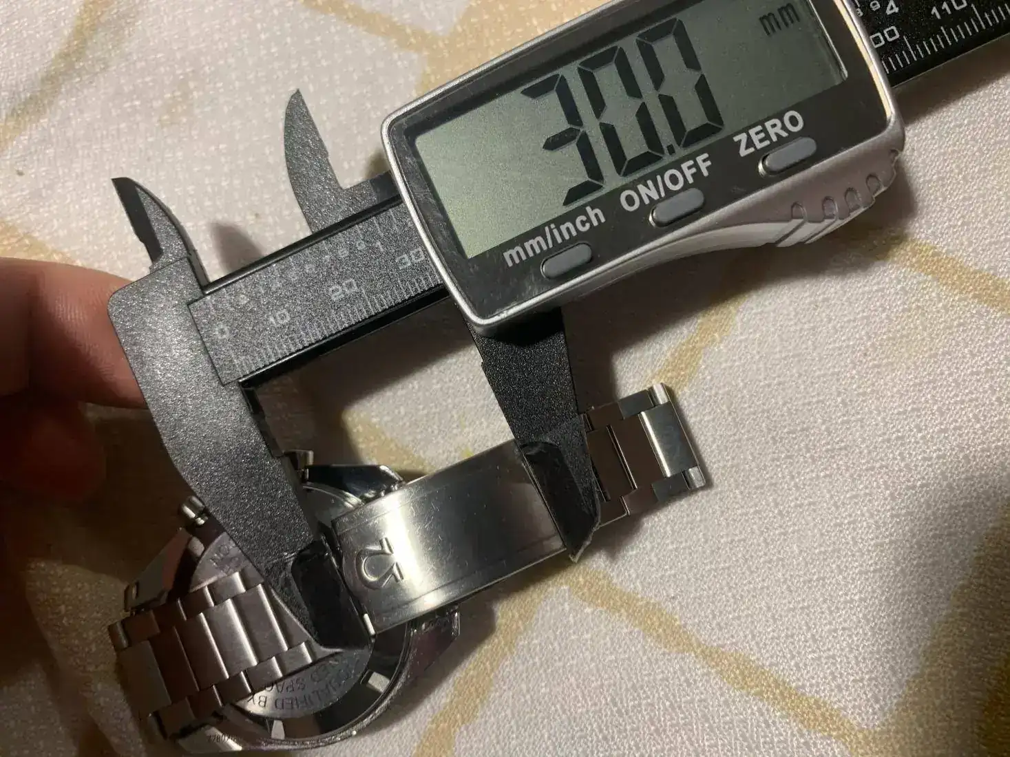

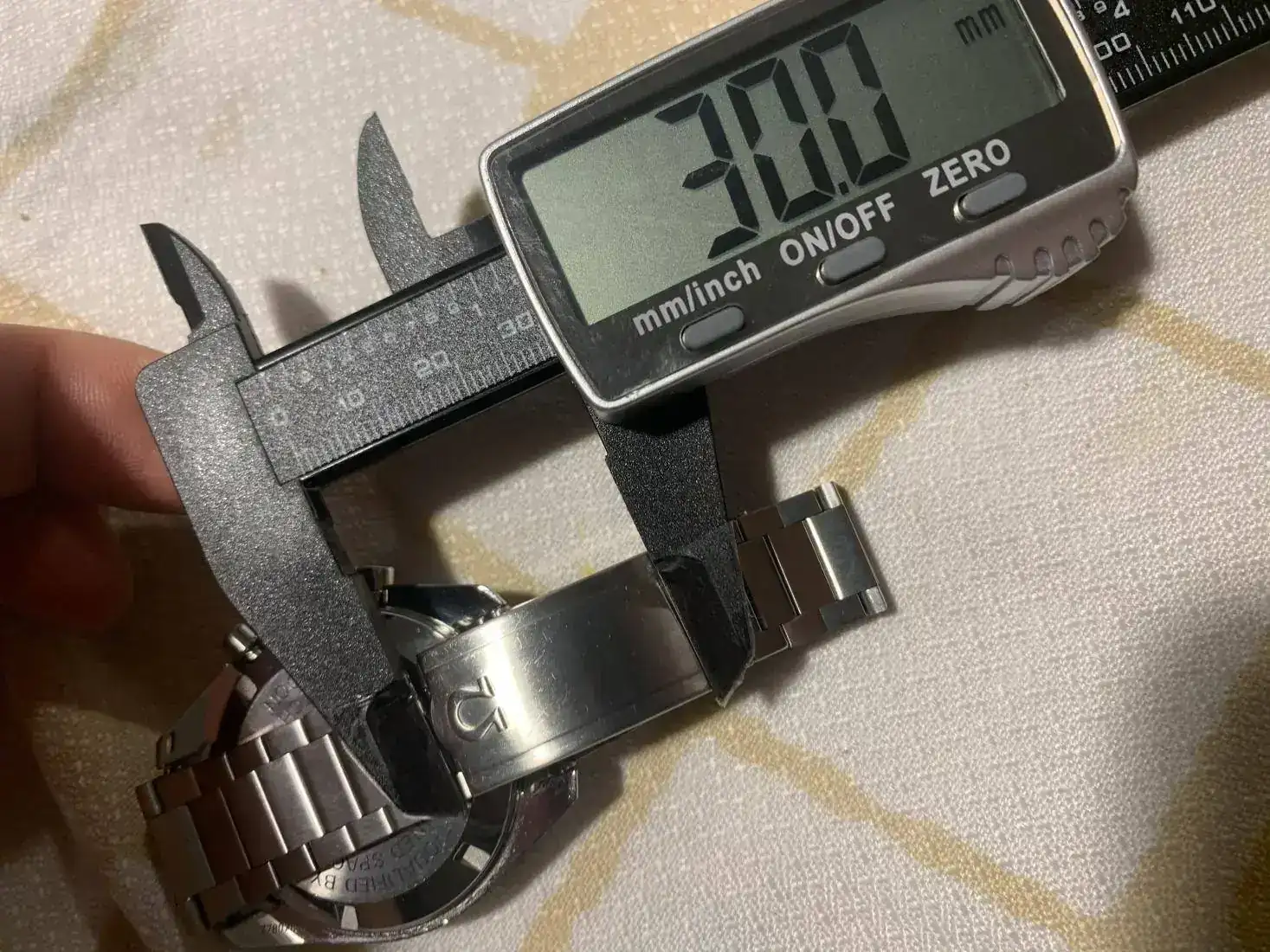

Disculpa por tardar tanto en responder, me ha sido imposible hacerlo antes .
la longitud del cierre Omega original es de
30 mm justos.

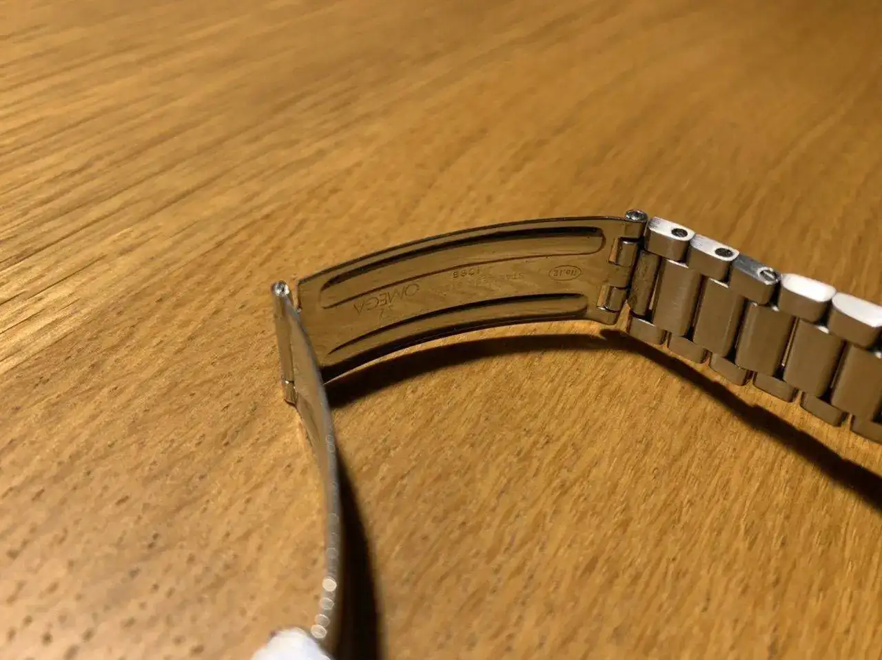

no ha sido nada fácil, he tenido que modificar la última pieza del brazalete.
trabajo de “artesano” jajaj
Luego te mando la foto.

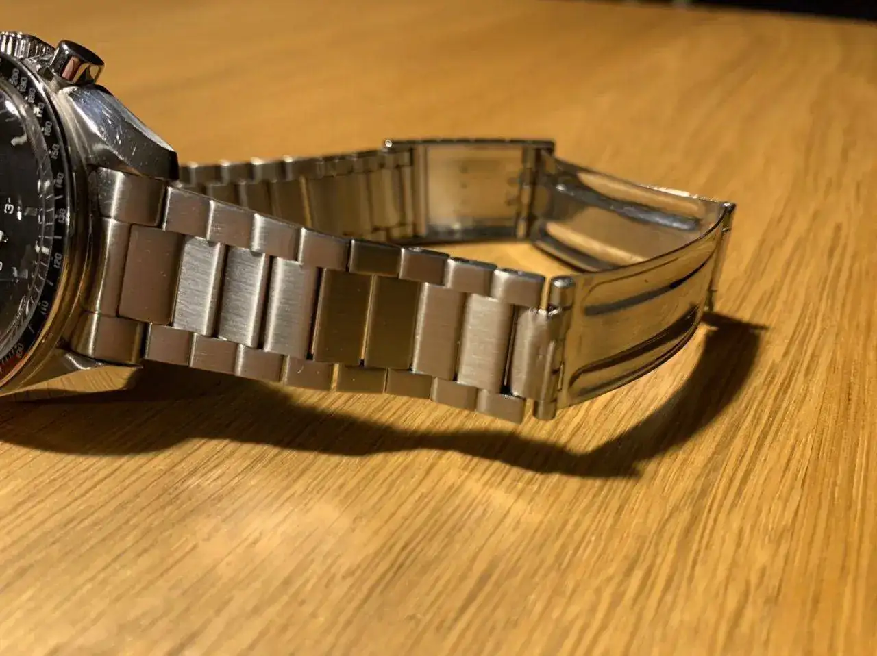

Muchas gracias compañero, me ha parecido que el cierre que has puesto es el mismo que yo tengo.
Me gustaría saber si aprovechaste también el desplegable del cierre omega o utilizaste el del armis Forstner.
Ya me contarás cómo hacer esa modificación.

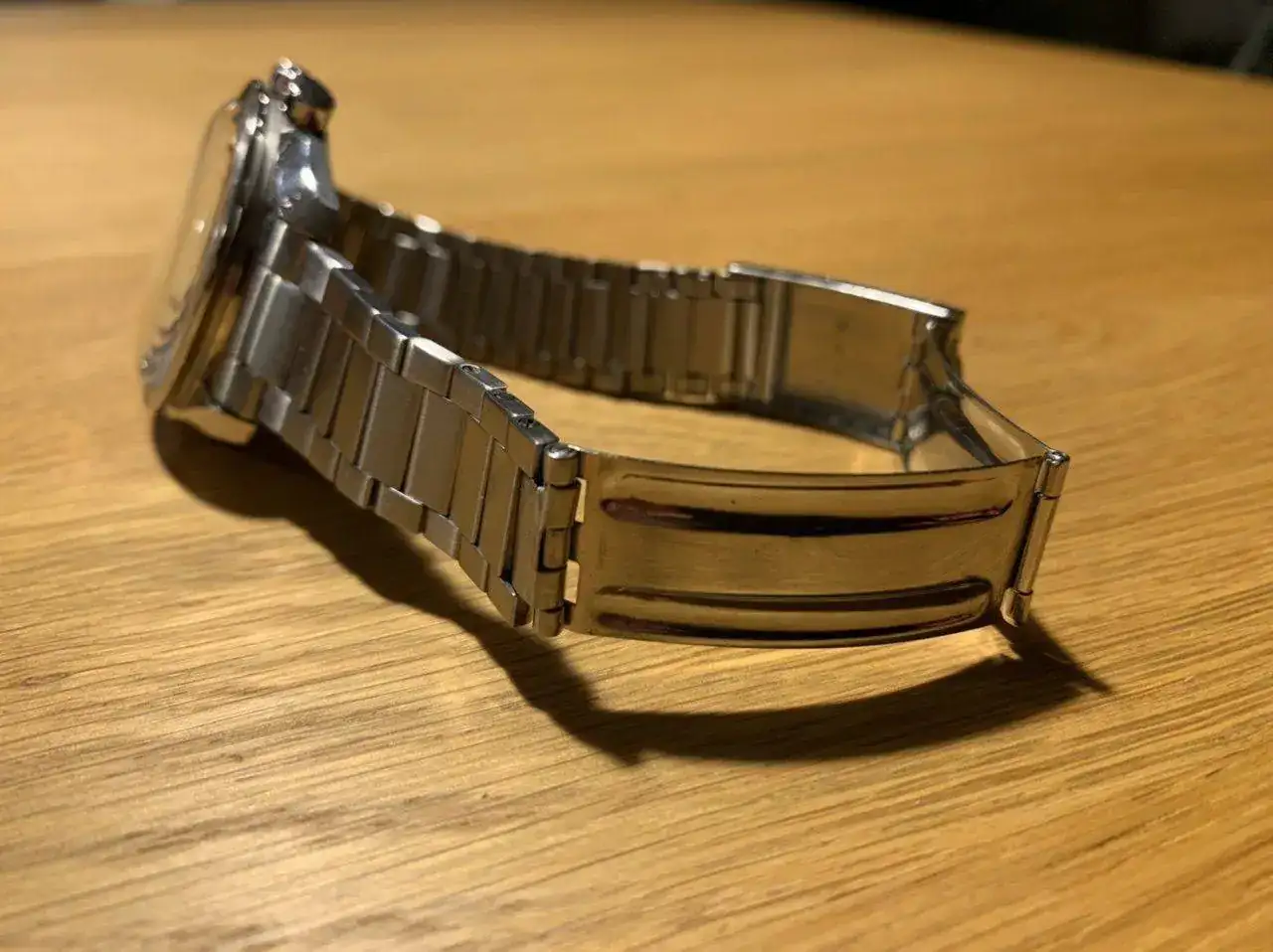

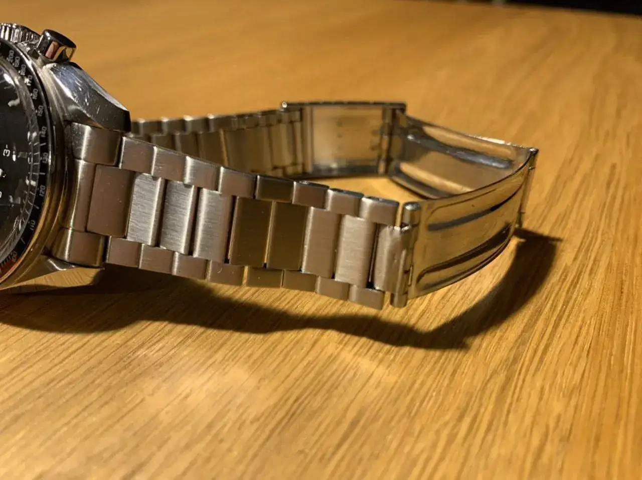

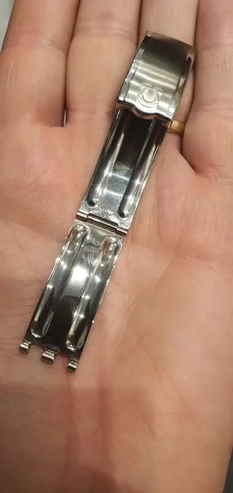

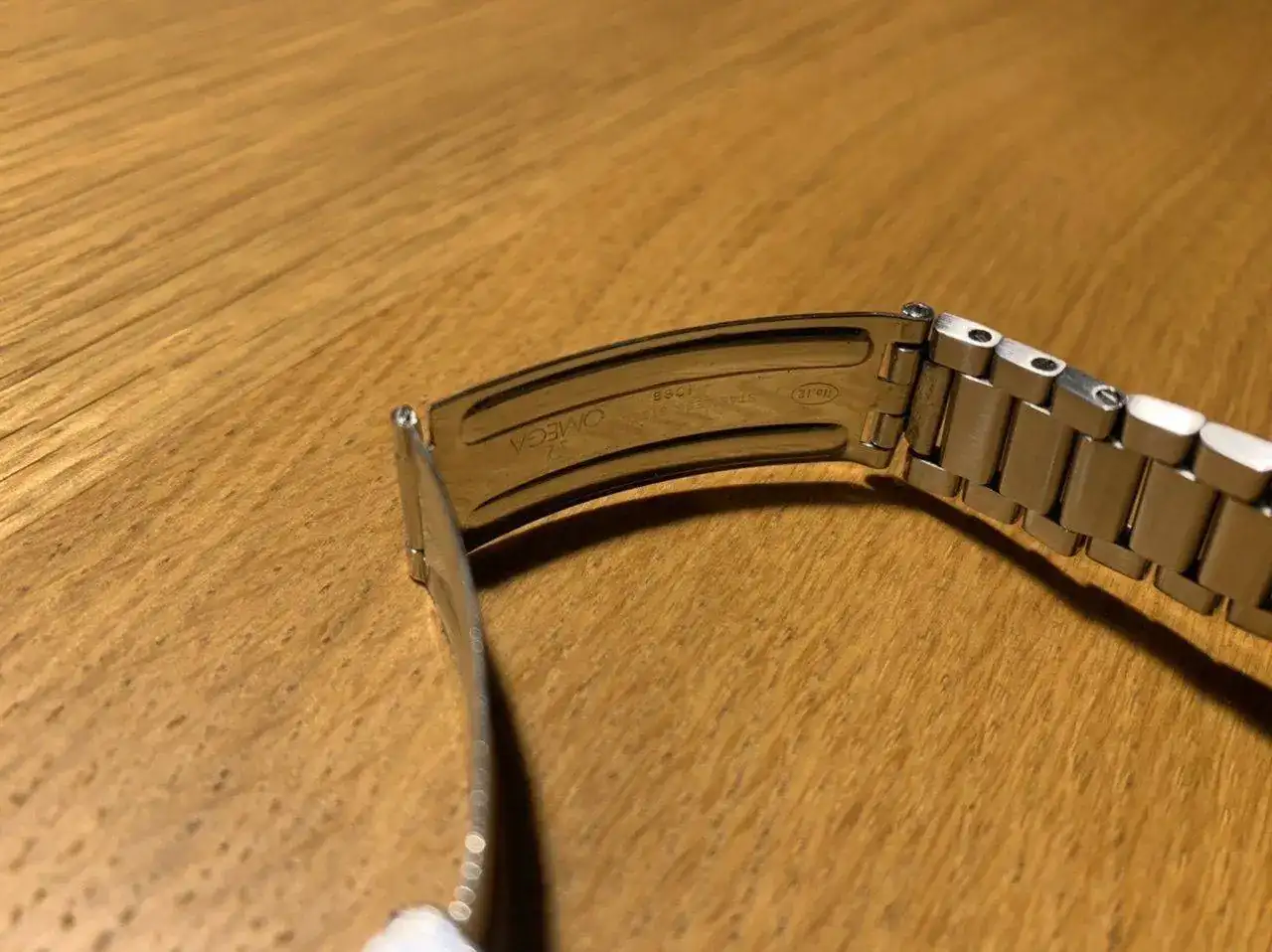

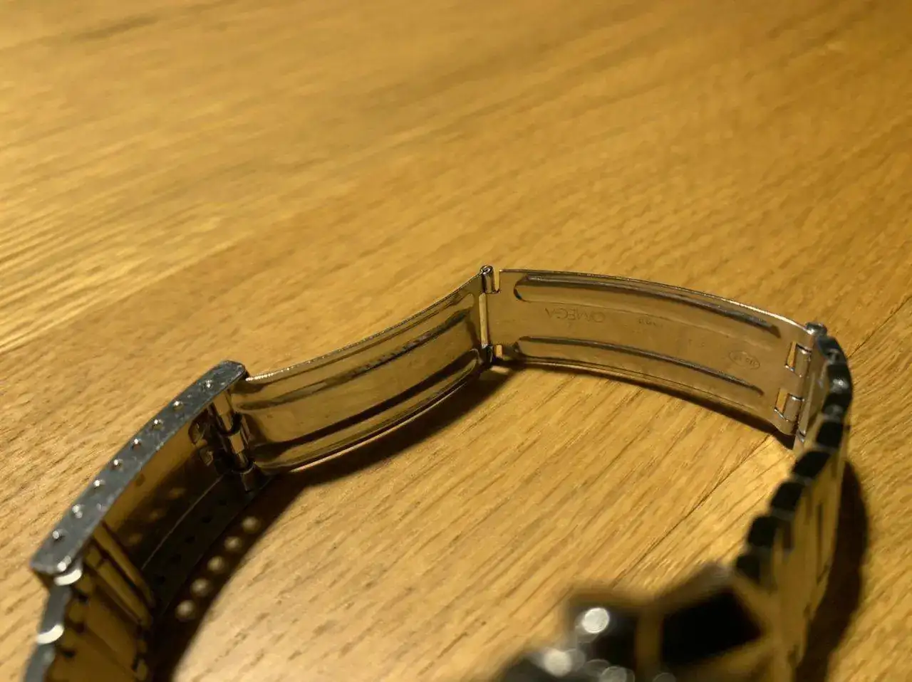

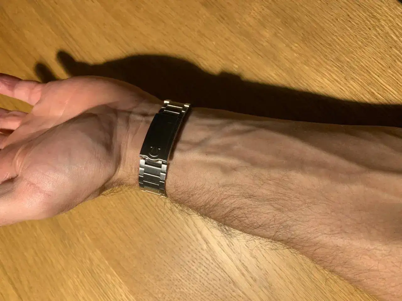

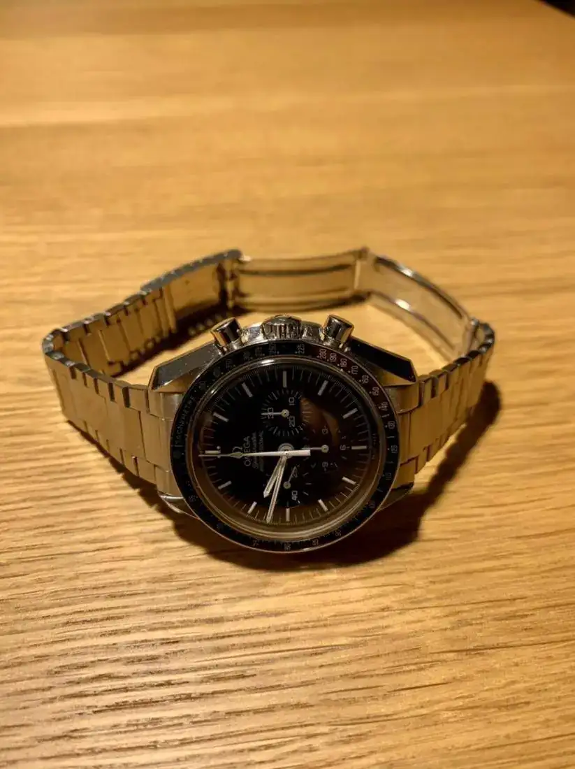

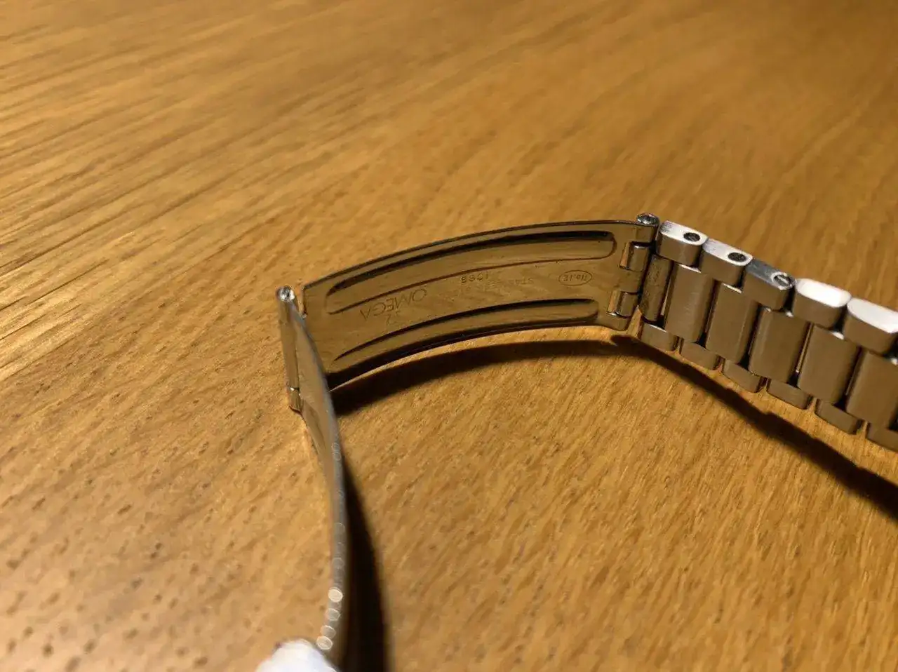

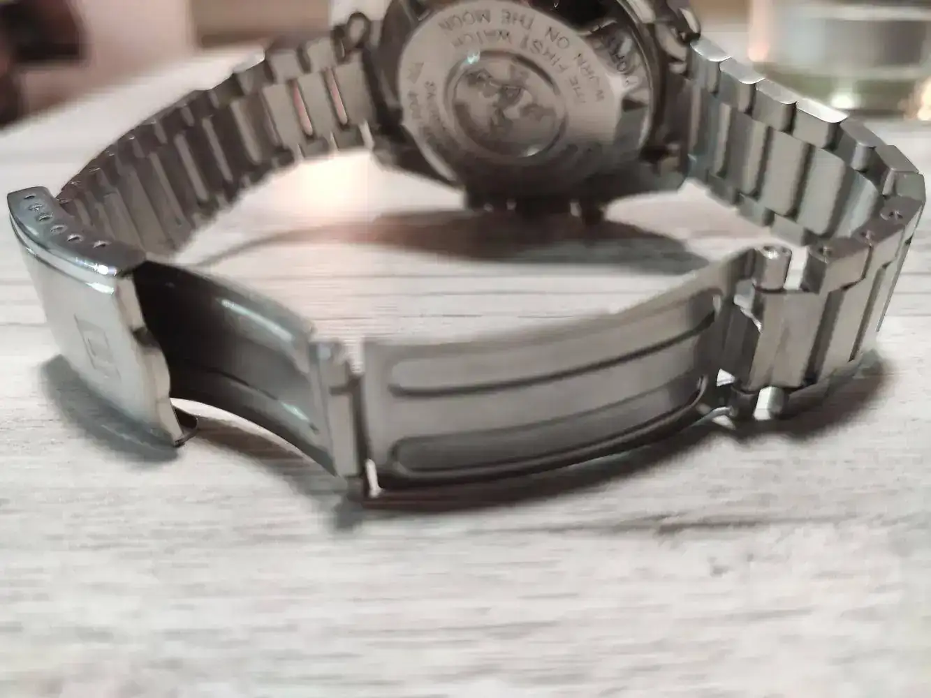

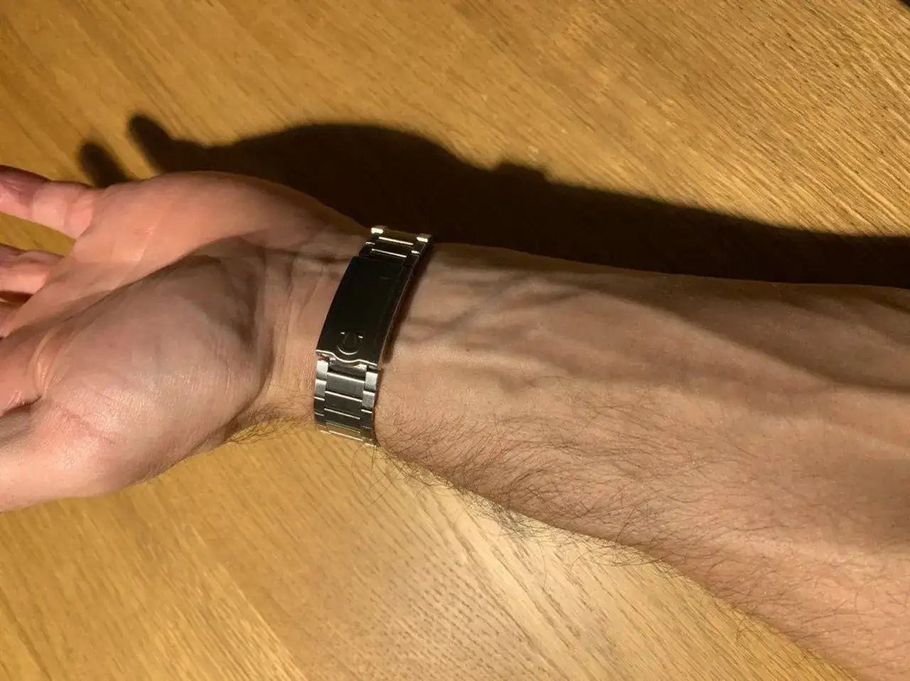

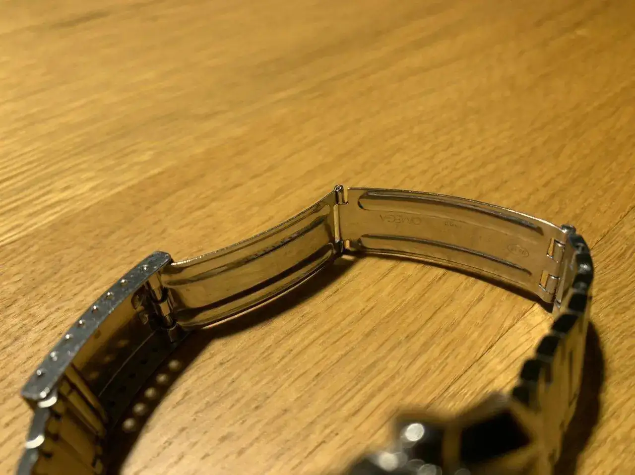

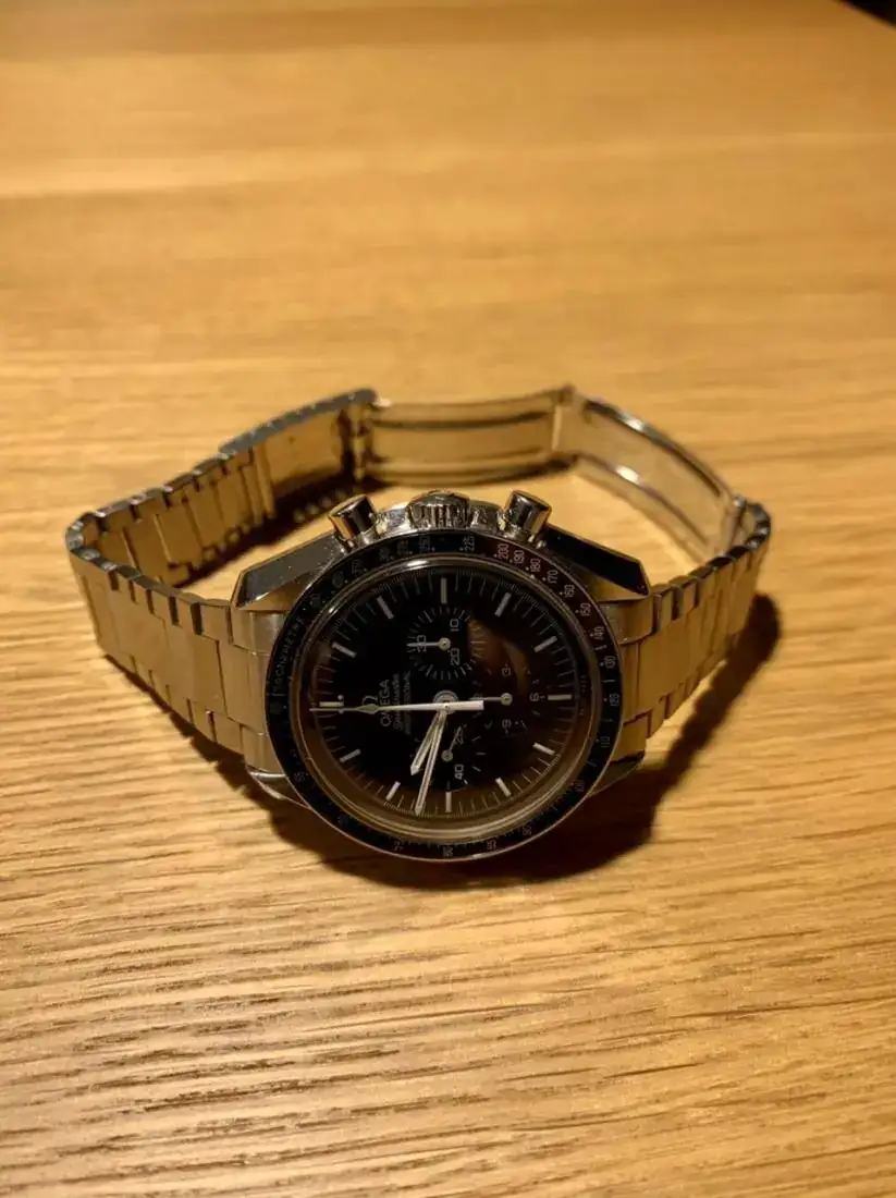

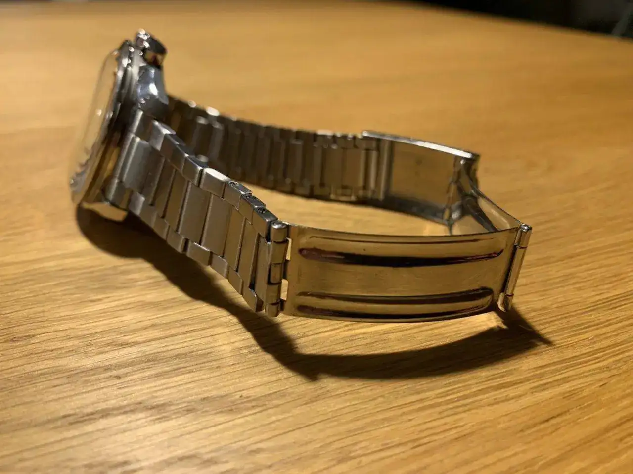

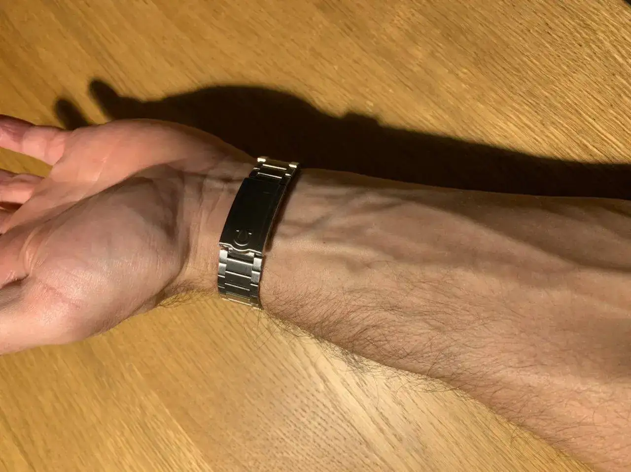

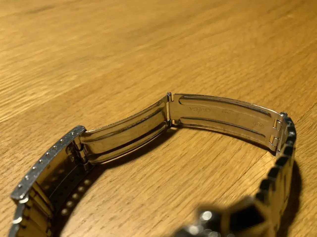

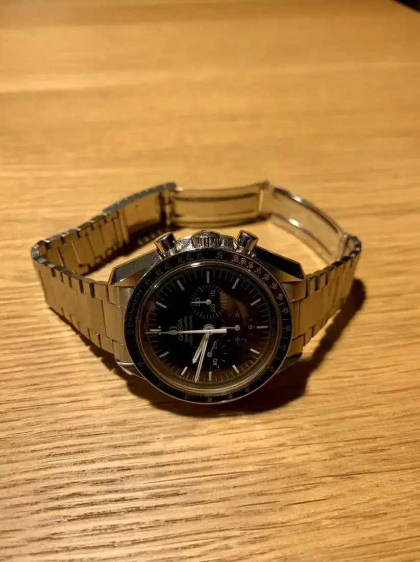

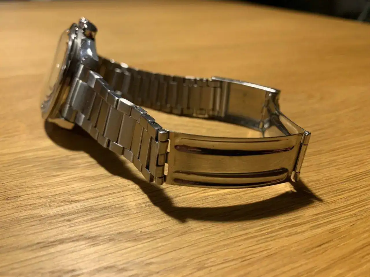

Hola!
por fin te puedo responder y enviar fotos.
He utilizado todo el cierre, incluido el desplegable.
He tenido que adaptar la pieza que une el desplegable al brazalete Forstner, era un poco más ancha y tuve que limarlo hasta que encajase.
No ha sido fácil, pero ha quedado bastante decente, teniendo en cuenta que no tengo herramientas de joyero. :D
Eso sí, dió bastante trabajo.
Ahí te van las fotos :
Hola!
Ver el archivos adjunto 896964
Ver el archivos adjunto 896965
Ver el archivos adjunto 896966
Ver el archivos adjunto 896967
Ver el archivos adjunto 896969
Ver el archivos adjunto 896970

si no quieres hacer trabajos manuales, puedes utilizar sólo la parte visible del cierre y encaja todo perfecto, pero la sensación al abrir y cerrar del Forstner, supongo que la del Uncle Seiko será igual, es que es bastante de baratillo.
Al cambiar el cierre completo, la sensación es completamente diferente. Mucho más sólido.

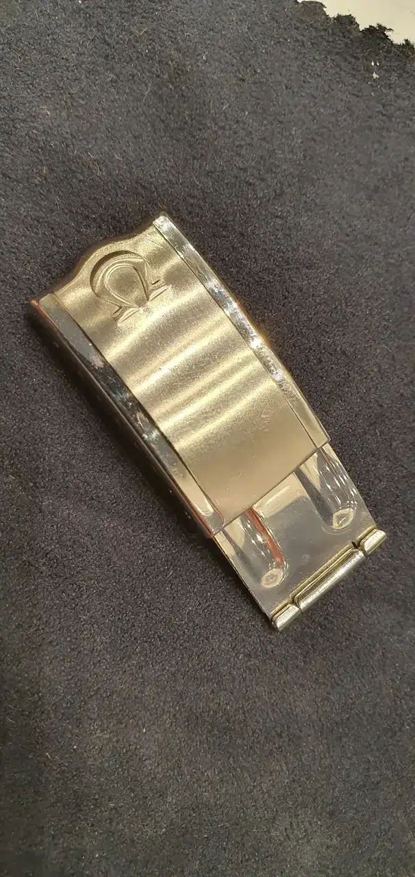

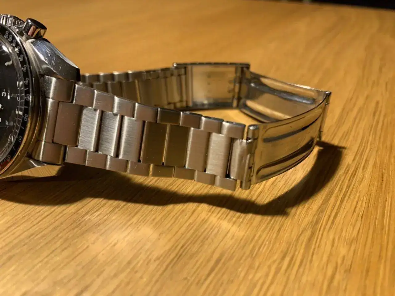

Muchas gracias, te ha quedado.de lujo, la duda que me planteo, es si con la Uncle Seiko se podrá adaptar tambien, veo que el clasp original que tienes instalado es como el.mío.
Enviado desde mi SM-N975F mediante Tapatalk
Es exactamente igual, sí.
Lo que pasa es que yo usé la pieza de unión de un brazalete omega huérfano que tenía de un Constellation.
va a ser un poco más difícil adaptar la pieza del uncle seiko, porque, como ves, tienes dos muescas para encajar, y probablemente el US sea una pieza completa , no sé si me explico.

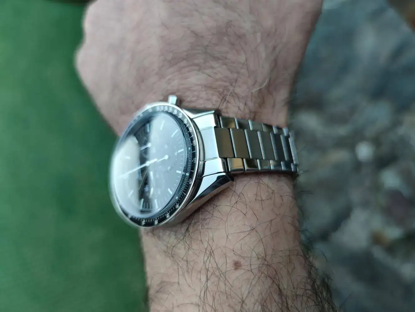

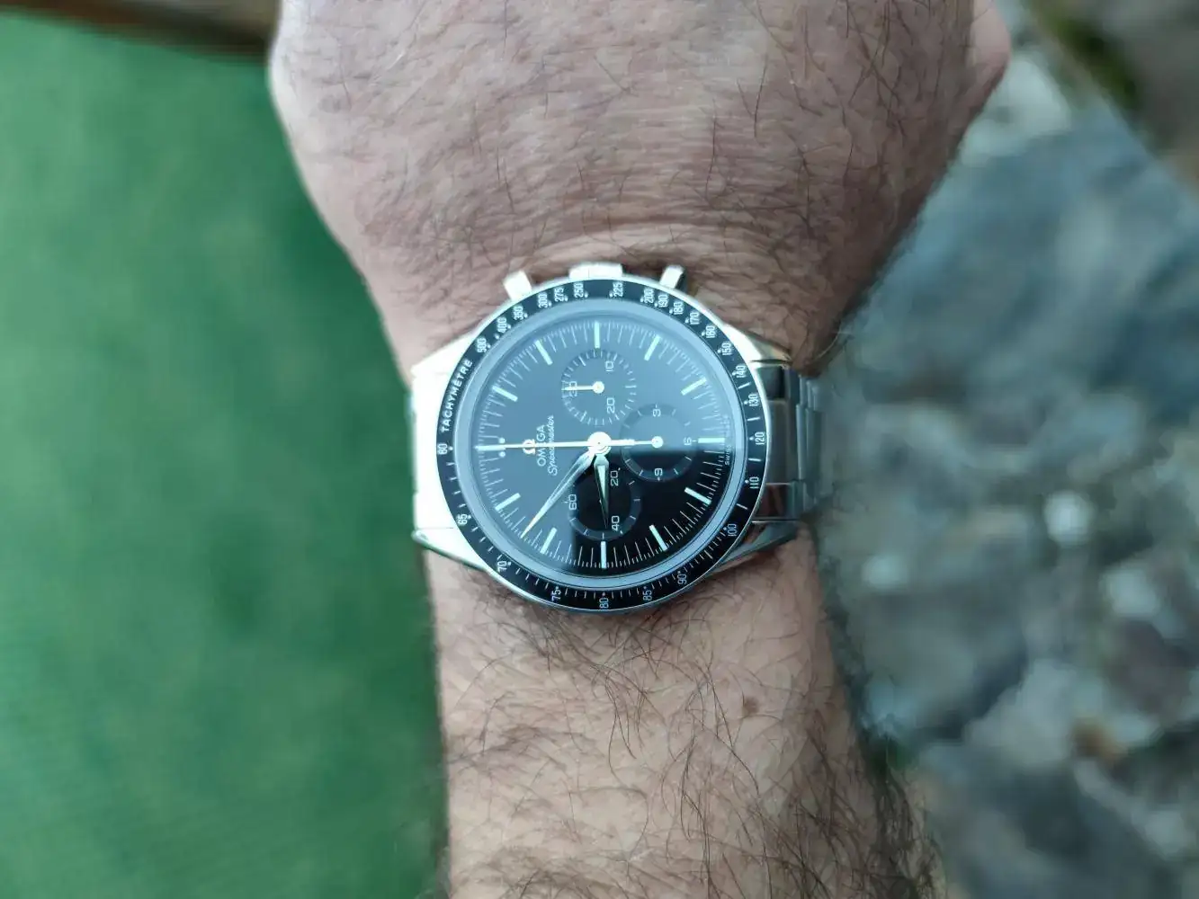

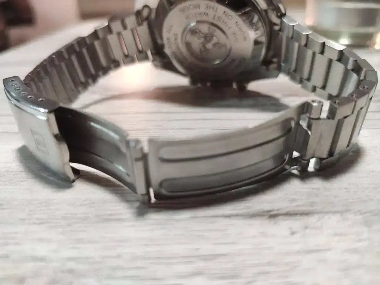

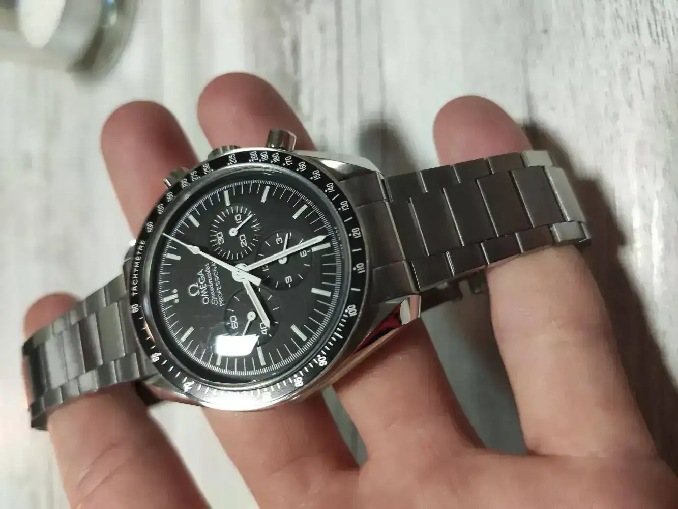

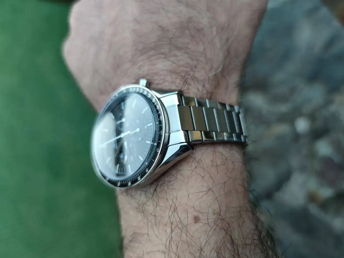

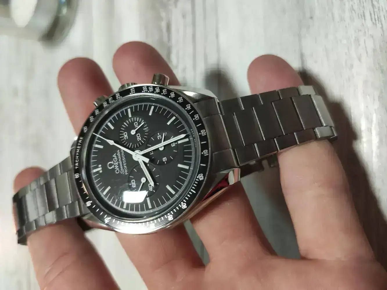

Por fin ya tengo la US, le queda como un guante y un rollazo vintage muy bonito.
Mucho mejor que el armis de serie.

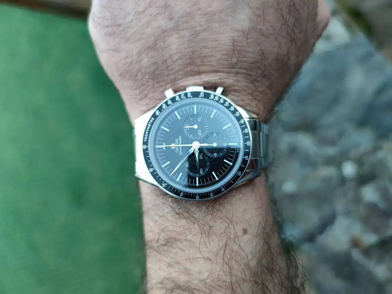

Ya llego desde usa el uncleseiko , eso si previo pago de iva en aduanas porque si no , no me lo enviaban a casa....
He probado el forstner y el uncleseiko , el forstner lo prefiero en el professional y el uncleseiko al fois , en el caso del fois , el forstner queda un pelin por debajo de la caja , el uncleseiko va a ras de caja completamente , parece un unico conjunto caja/armis...el forstner y aprovechando endlinks de 20 que tengo va para el professional ..

Brutal le queda al FOIS, dándole un toque mas vintage de lo que tiene de serie :drool:
