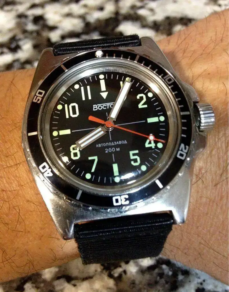

Hola a todos, necesito un poco de ayuda, tengo un 110se con calibre 2415b, creo. Me gustaría saber qué reserva de marcha tiene ya que a mí me parece que si lo dejo en la caja se para muy pronto.
Muchas gracias, pongo foto.
Saludos Fran
Lo he controlado dos veces reposando en su caja, una a funcionado casi doce horas y la otra casi catorce.
Lo consideráis normal??
Gracias.
Saludos Fran
Está por llegarme uno mañana o pasado le aviso en cuanto lo use 48 horas y lo deje en reposo.
En teoría creo que son 31 horas
Muchas gracias por las respuestas.
Saludos Fran
Al menos 24 horas deberia durar sin problemas, en teoria como dice Cesar16v lo oficial son 31 o 32 horas. Cargalo del todo estate un dia entero con él. A veces si vamos de comida y solo estamos unas horas no terminan de cargar del todo pues el movimiento es minimo.
Tal como te comentan, las 24 horas de mínimo te tendría que aguantar.
Es muy muy poquito...me da que le toca revisión en el relojero.
Gracias a todos
Saludos Fran
Dependera si lo dejas en reposo despues de usarlo solo el modo automatico o le das al remonte manual a tope.
En tu caso, lo que haría, estando parado el reloj, sería darle cuerda con al menos 30 giros y con eso debería aguantar más de un día. Si es así al menos ya sabes que el problema viene de la carga automática, es posible que el rotor se atasque con algo.
