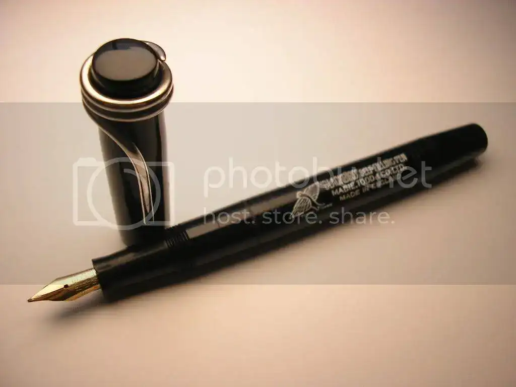

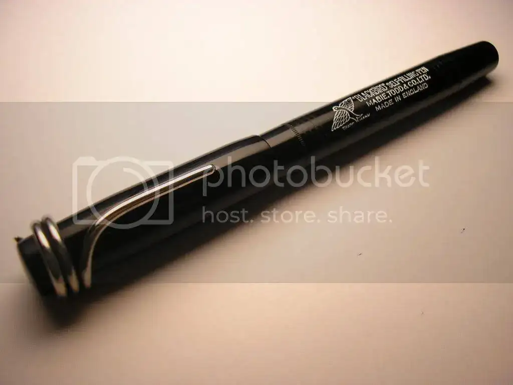

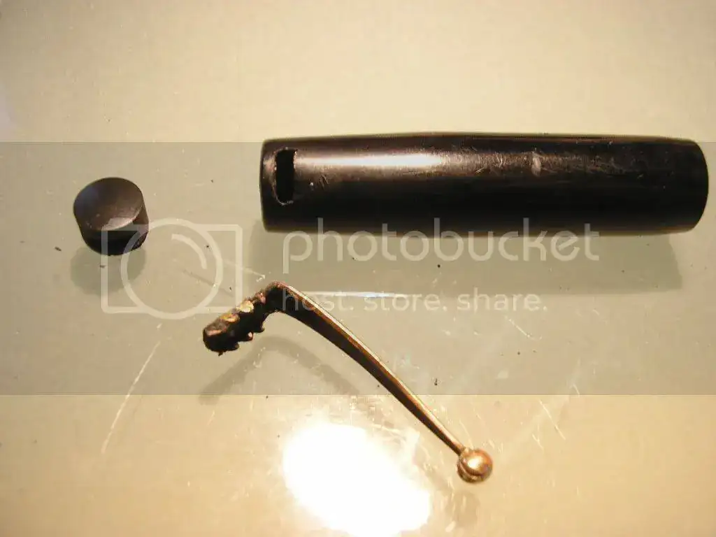

Llegó para reparar esta magnifica "Blackbird" de Mabie Todd fabricada en Inglaterra, es el modelo BB 2/60 grabado en la testa de la barra, el problema que le ocurrió es que el clip estaba muy flojo estos clips van trabados en el capuchón por un tapón que los aprisiona y la terminación aserrada lo fija, con algo de pegamento se podía solucionar el problema pero me apeteció hacer algo de "Tuning".

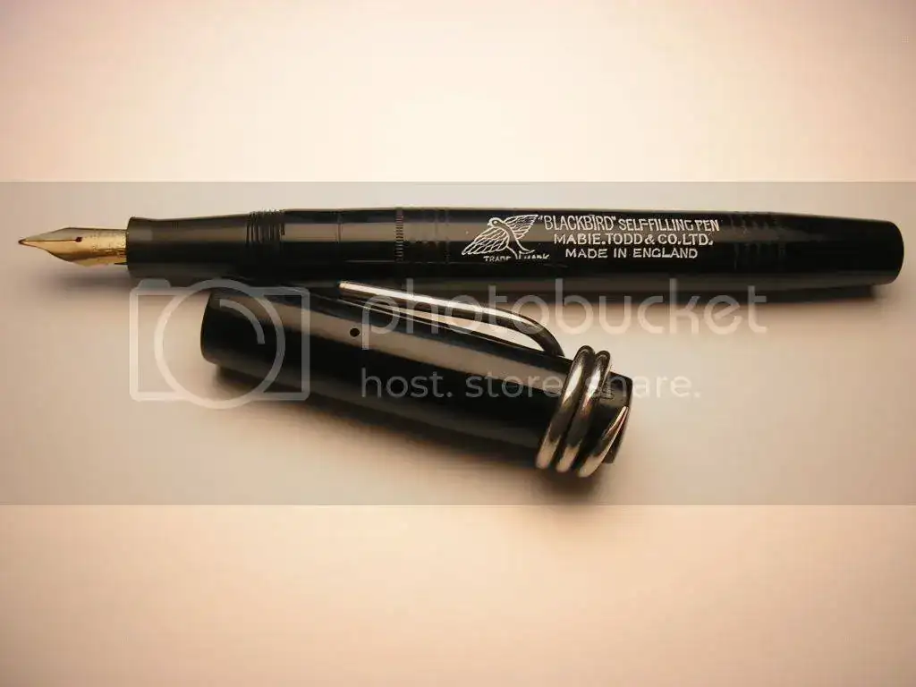

Deseché el clip y volvía a poner el tapón cerrando el agujero con algo de resina epoxi tintada de negro para el clip utilicé un hilo de cobre procedente de una instalación eléctrica, después de doblarlo con forma de muelle y trabajarlo con una Dremel procedí a aplicarle un baño electrolítico de plata y aquí el resultado

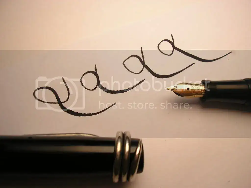

La estilográfica tiene un plumín extraordinariamente flexible como se puede ver en la prueba
Es gratificante observar que una estilográfica que tenía una tara podemos recuperarla y engalanarla con algún detalle que hace que cobre valor y belleza.

Lo que me gustó de esta estilográfica era su sencillez minimalista, sin aros de ningún tipo, de hecho con el capuchón sin el clip me gustó mucho como quedaba era la mínima expresión de una estilográfica y el grabado con el pajarraco negro es un detalle que no me puede resistir a destacar en blanco.

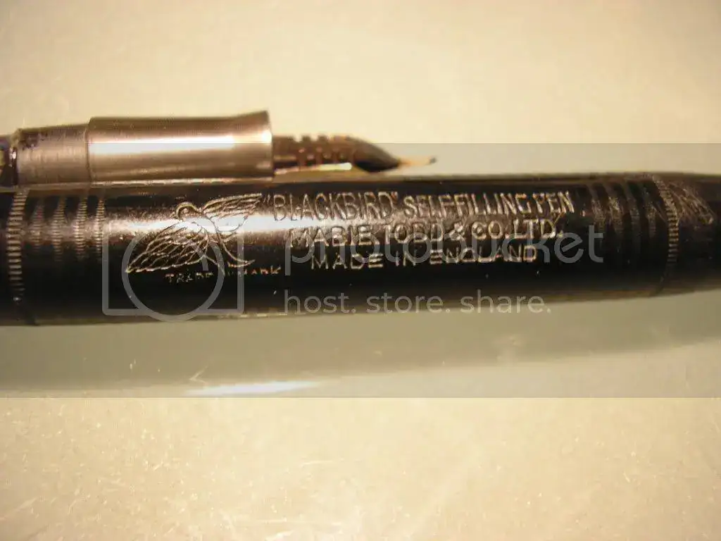

.. y una pregunta si no es secreto, ¿cómo has conseguido resaltar así el grabado??8o8o Impresionante¡¡
Buen trabajo Serenite (como siempre).
Lápiz de cera blanco, supongo...

Quisiera preguntarte lo mismo que Taitos, "¿cómo has conseguido resaltar así el grabado?" La verdad, sí, impresionante la calidad de tu trabajo,te felicito. ¿Lo repintaste, lo limpiaste?... Igual digo, perdona si es indiscreta la cuestión. Intenté recuperar el grabado desvaído en una pluma Osmiroid blanca que lleva la inscripción en negro. Le di una pincelada con pintura acrílica a base de agua, luego le quité los excesos con un paño liso, procurando que el acrílico remarcara las letras. Pero no funcionó, el paño igual arrastró la mano de pintura. Por suerte pude retirar los excesos sin mayor trabajo ni percance. Se me ocurrió usar betún, pero no me atreví. José Manuel 23 supone un lápiz de cera blanco... ¿alguna idea?

Hola Carlos. Es un técnica habitual. Cuanto más resaltado está el grabado, mejor queda. Se trata de utilizar un lápiz de cera blanco (tipo "Plastidecor", de las manualidades de nuestros hijos"). Se frota encima del grabado, y verás como se quedan rellenos con blanco los huecos. Una vez se han quedado generosamente rellenados, quitas el exceso con un papel de cocina. Repites, si hay alguna parte que no ha quedado a tu gusto. Algún forero del FPN usa también una pasada ligera de pistola de calor, pero yo no he notado la diferencia.
La tempera blanca también sirve.
Gracias José Manuel 23. Parece una mejor opción y menos difícil de remover que el betún de calzados que consideré. El bajo relieve de la pluma que mencioné es muy poco marcado, pero igual algo se adhiere; es una pluma de las que llamamos sin más, plásticas; es de los setentas. Me da curiosidad la opción de la témpera o el gouache que menciona Loti.
