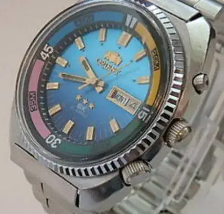

Estoy intentando recuperar un Orient SK similar al de la siguiente foto y me encuentro con un problema que no sé resolver.
Todo en el reloj parece original y aparentemente no le falta ninguna pieza pero el bisel interno no gira al mover la corona.

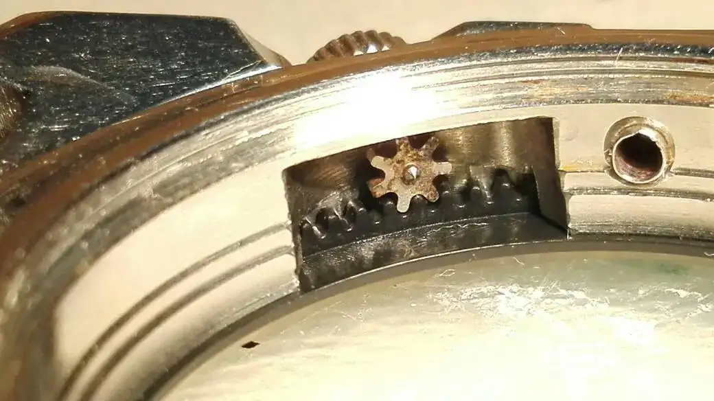

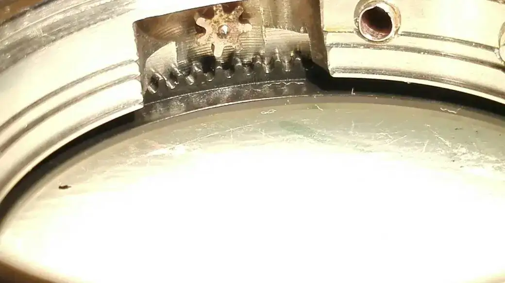

Si se empuja el bisel con el dedo hace contacto con el piñón y gira con normalidad.
Pero al mover el reloj el bisel se desplaza y deja de hacer contacto con el piñón.
¿Hay alguna pieza que mantenga el bisel fijo en esa posición y que a la vez permita el giro?
He examinado dos unidades con el mismo plexi y biseles similares y las dos presentan el mismo problema.
Gracias por la ayuda.
Hola,
no tengo el despiece de la caja de esos modelos,
El cristal no lleva algún aro dentro para mantenerlo en posición?
O tal vez es una cuestión del grosor del plexi, que mantiene en posición el bisel?
Hola,
Gracias por tu contribución.
Estoy recuperando dos piezas con cajas diferentes y ningunalleva ese aro interno sin embargo uno de los biseles si funciona. Quizás el plexi no sea el adecuado o desgaste del bisel que es totalmente de plástico sea la causa de esa holgura.
