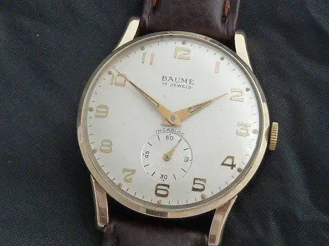

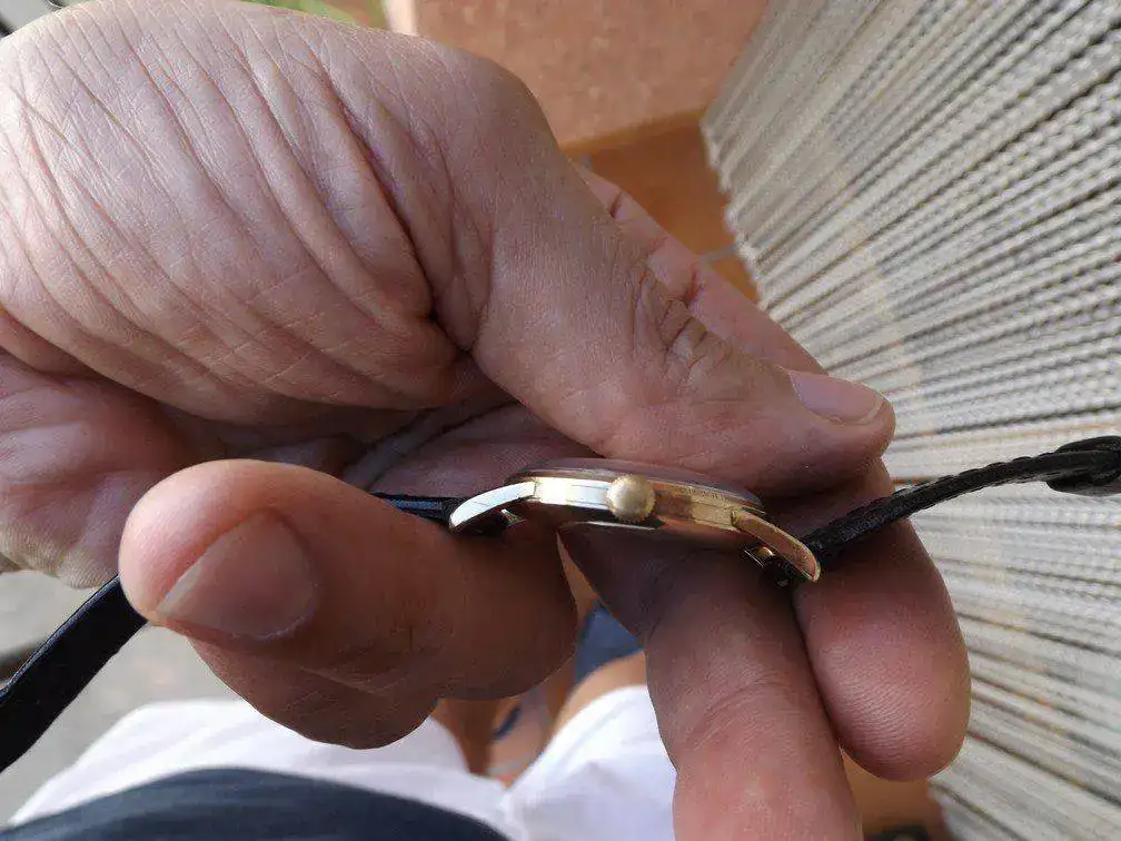

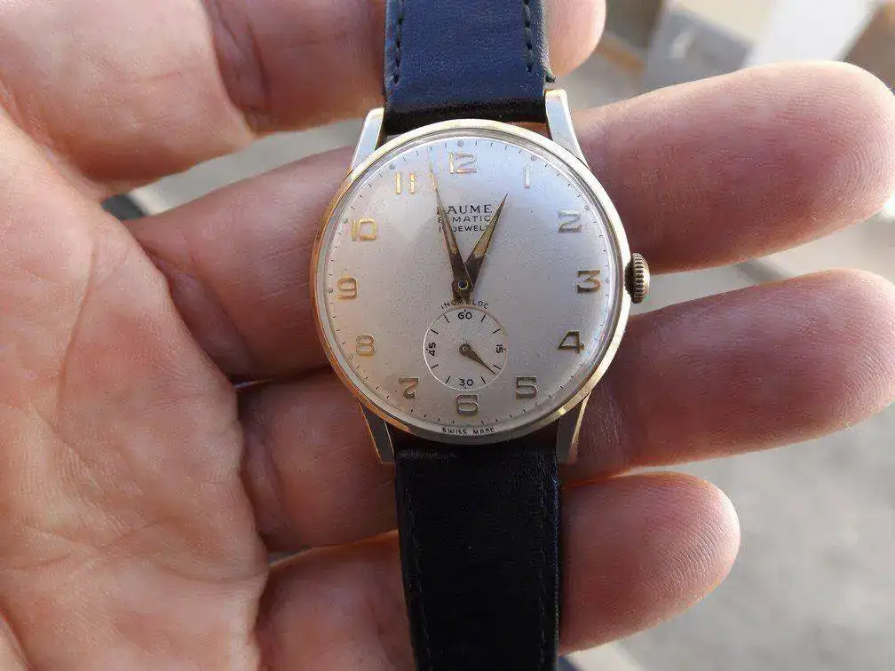

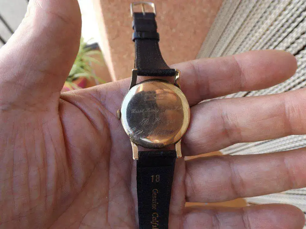

A ver que me podéis decir de este reloj, lo que sé, es que baume era importador de longines en inglaterra y en 1918 se asoció a mercier y crearon Baume & Mercier en Suiza, este reloj esta grabado en el año 1963, por lo que es de los 60, así que mi suposición es que no debería llevar solo Baume, No pongo fotos del movimiento puesto que no he podido abrirlo, tampoco se seguro si se abre por detrás o por delante, así que ante la duda ni solución es NO tocar, no vaya a ser que me cargue alguna patilla que sujeta la correa u otra cosa, espero guste, a mi me parece una preciosidad, mide 35 mm con corona, como casi todos los de esa época, pero da la impresión de mas grande, igual por las patillas que sujetan la correa que son bastante gruesas, un saludo
No tengo yo tan claro que ese Baume tenga relación con Baume Mercier, había varios Baumes por la época. Lo que sí tengo claro es que el reloj es precioso, elegante, atemporal... Y eso es lo importante.
Opino lo mismo que Zappp, que ese Baume es una marca diferente de Baume & Mercier. Pero si, es un reloj bonito y se conserva muy bien. Disfrutalo.

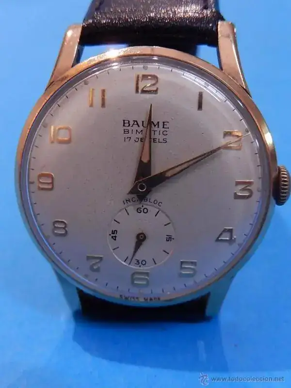

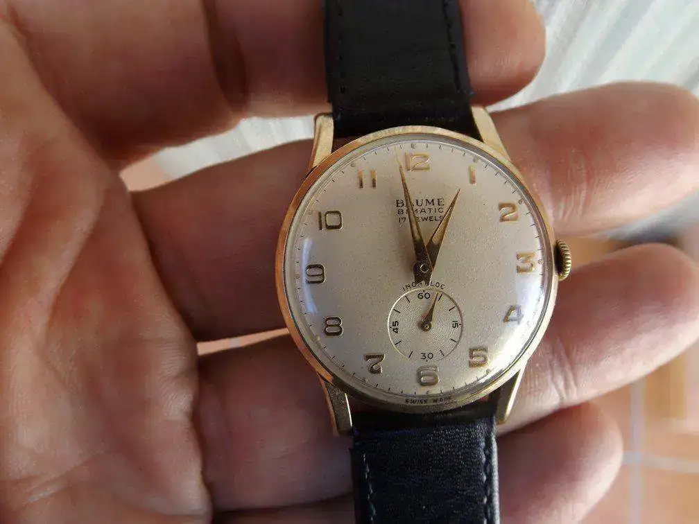

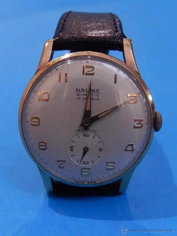

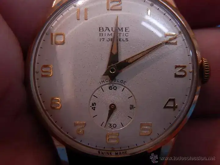

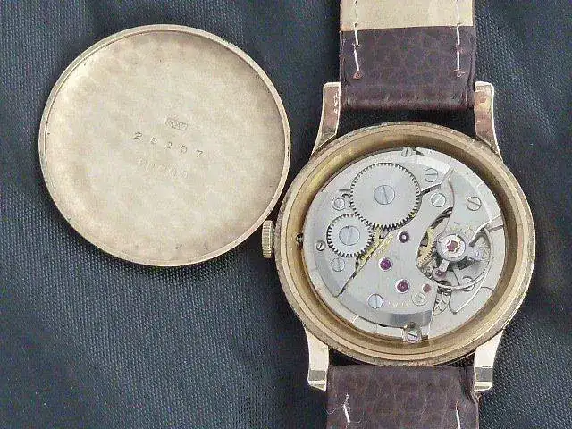

he encontrado el mismo reloj por la web abierto, lo muestro

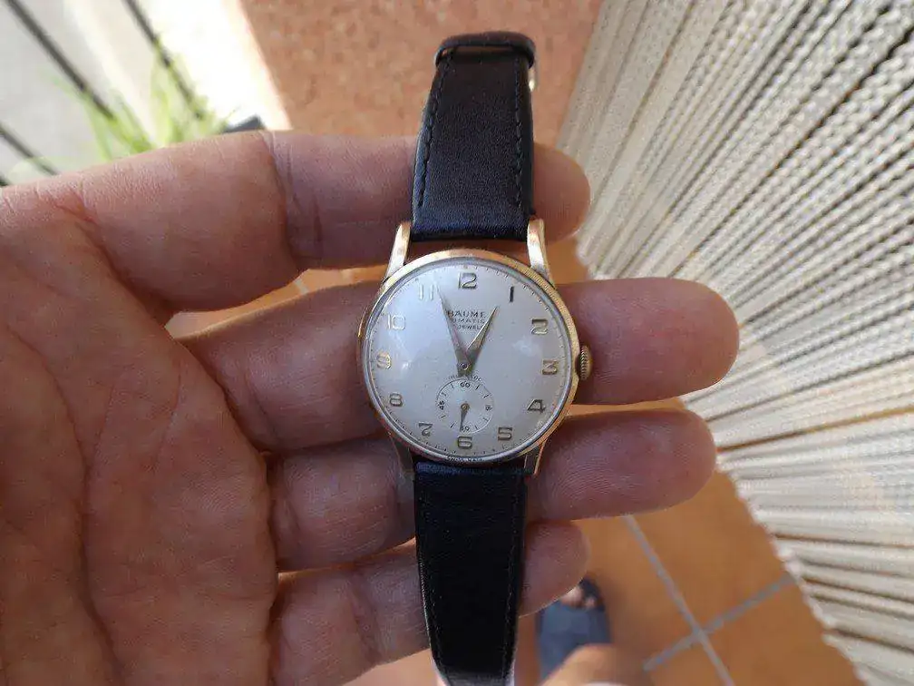

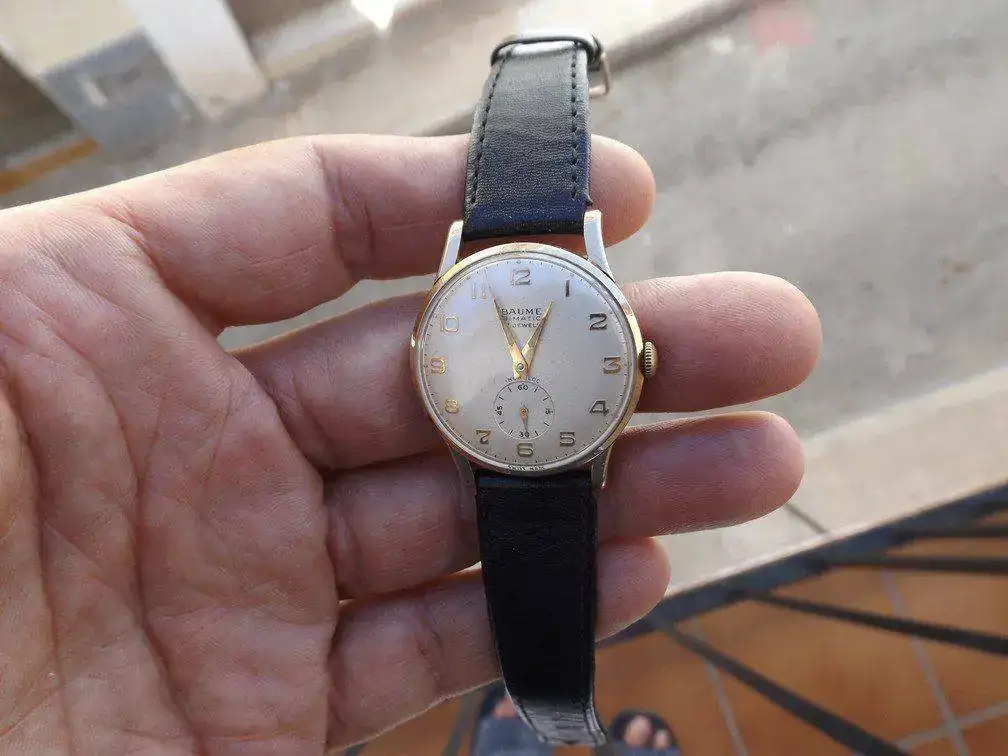

El reloj es muy bonito. No se puede apreciar del todo bien en las fotos y quizás no te importe pero me da la impresión de que la esfera ha podido ser repintada.
creo que no esta repintado, pero no entiendo mucho ahi van dos fotos aumentadas, a la vista no se aprecia nada de esas burbujitas
Yo tampoco creo que esté repintada, pero si está repintada lo hicieron bien, así que tampoco sería un drama.
Lo digo por el subsecond...

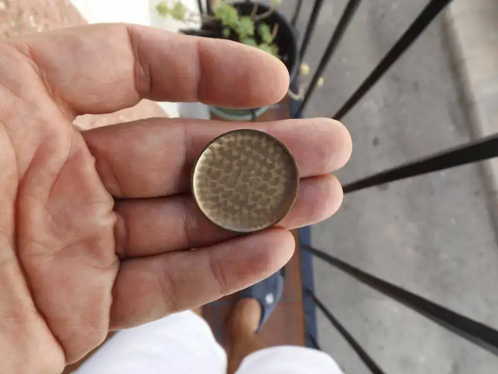

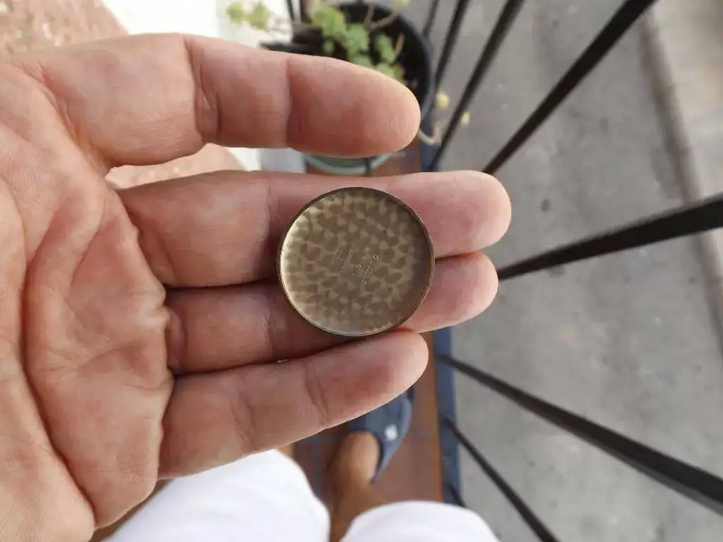

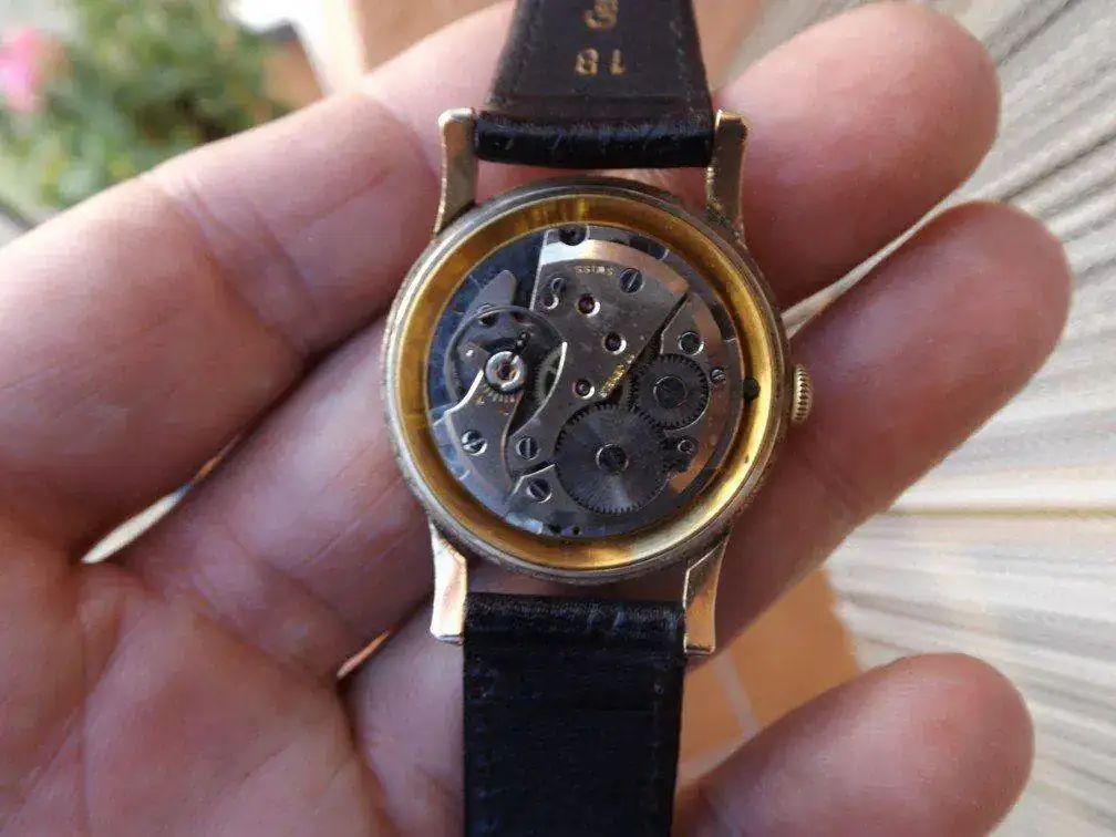

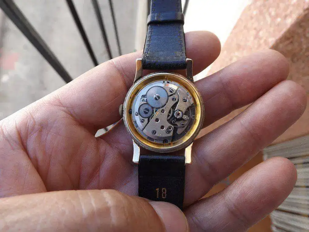

Al final lo abrí el movimiento es as1690/92 creo y en la tapa antes de baume me parece que pone DS&S, en la foto igual no se aprecia..., pero es de calidad por si queréis ampliarla, gracias
Pero ya que lo abres, hazle fotos al mecanismo hombre ::bxd::
Ver el archivos adjunto 383180
beniarres, la tapa no se logra leer. Si como parece y tu nos dices es un AS, sera el 1690 o el 1692 en función del diámetro/lineas.
[SIZE=+1]AS 1690[/SIZE]

bien después de buscar lo básico por la red, [FONT=arial, sans-serif]DS & S significa D Shackman and Sons, eran fabricantes de cajas de oro para muchas marcas(diria que para cualquiera que se lo pidiese y lo pagase claro), por lo que he visto fabricó muchísimas cajas para rolex por los 60[/FONT]
es el mecanismo que he puesto ya, pero te pongo un par de fotos más
