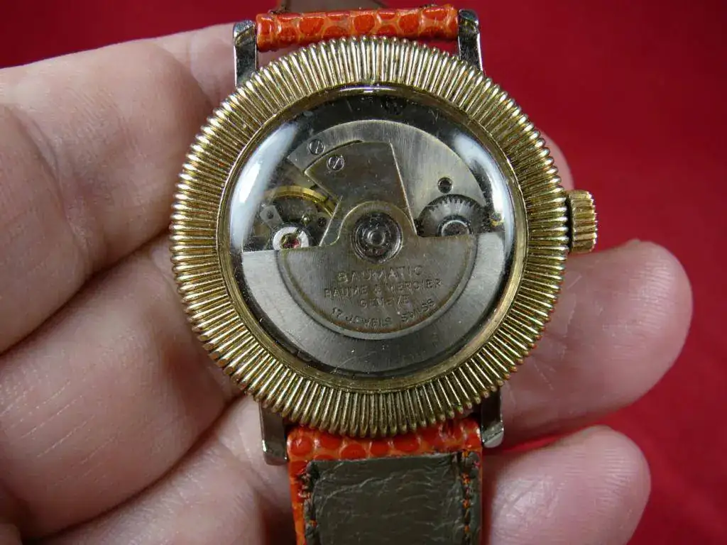

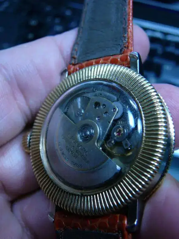

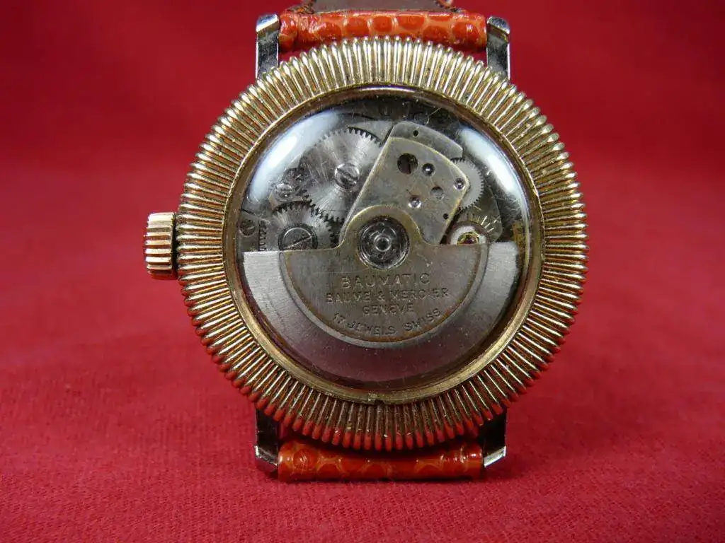

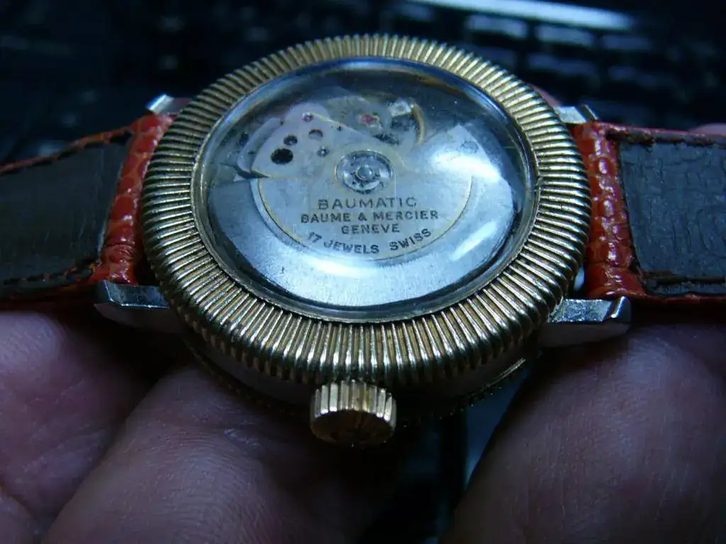

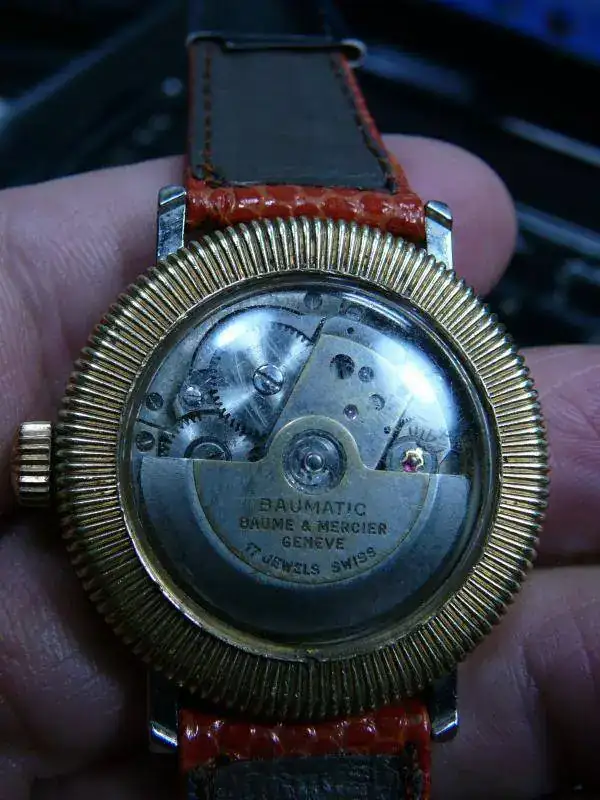

Este calibre ¿tiene que ver algo con la marca? o solo lleva la masa del rotor B&M

La tapa es a rosca?
se puede ver sin la tapa?

Sin más detalles de foto y esos reflejos está complicado.
Parece ser un AS 1700 y sí, hay BM de ese calibre o similar,
tampoco tenian un acabado tan notable,
aunque sí despues, tipo en los Buren.
Saludo
Es calibre chino, sin duda. Lo delata el puente del automático.
