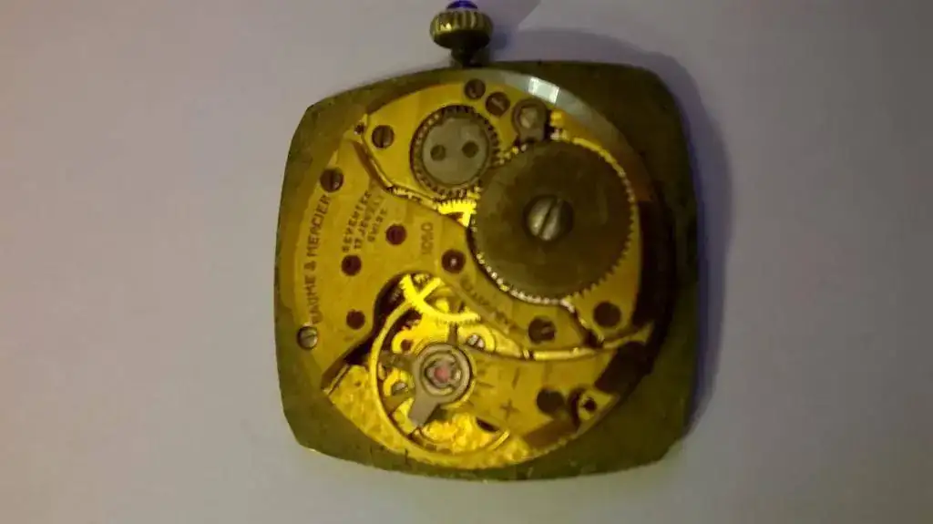

Buenas tardes amigos:
Hace cosa de un mes compré varias máquinas en una feria de antigüedades y entre ellas esta Baume Et Mercier 1050, con esfera y agujas originales y corona (esta última desconozcosu oroginalidad).
Me preguntaba si se le podría poner una caja, aunque no fuese original pero no se cuál.
Si pudierais darme un consejo os lo agradecería mucho.
Saludos a todos y gracias de antemano! 😉
Adjunto fotos que se me ha olvidado,perdonar 😊

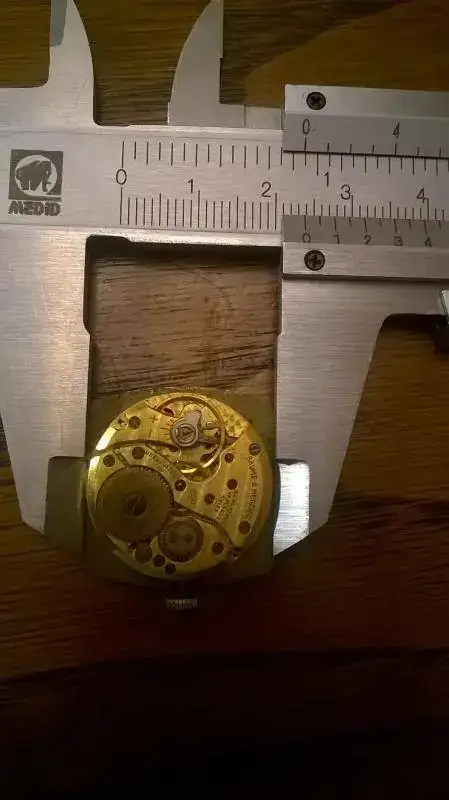

Buen día manuel; le puede tomar fotos del lado de atras sacando el cuadrante y nos dice cuanto mide solamente la máquina??
Un saludo,Luis desde Argentina
Si si, por supuesto ahora mismo
21 mm por lo que puedo ver
    20,2 KB · Visitas: 106
Eso que se ve son 23,8 o 23,9, que menos mal que has puesto el nonius, je,je,je.
bonita maquina disfrutala y ojala tengas suerte y encuentres caja para ella ,un saludo
Buen día amigos; si mide 23.8 lo dividimos por 2.256= es un 10.5 líneas!!!
Ahora solo faltaría que manuel le haga sacar el cuadrante a su relojero y él tome una foto de la parte de atrás de la máquina así podemos ver... ¿que es lo que tenemos que ver???
Un saludo y hasta mañana. Luis desde Argentina
Baume & Mercier calibre denominado por esta marca como 1050, es a mi juicio
[SIZE=+1]Buren 280[/SIZE]
Features
manual wind
option: sub second
Data
10.5''', Dm= 23.3mm
H= 2.8mm
17 jewels
f = 18000 A/h
power reserve 49h
Balance staff U2762
Stem W2796 / W3101
(wrist / pocket watch)
Mainspring / battery
1.05 x 9.0 x 0.10mm
Hands
1.40 x 0.70mm
Example, year: signature; shock device
ca. 1965: Dugena, 280, Swiss Made, 17 Jewels - BAA; Incabloc
(Dugena 280)

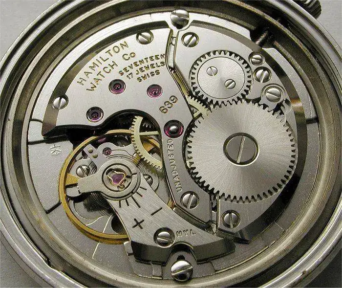

Buren cal. 280. https://relojes-especiales.com/threads/baume-et-mercier.403603/
[SIZE=+1]Hamilton 30 (Buren 280)[/SIZE]
Features
manual wind
option: sub second
Data
10.5''', Dm= 23.3mm
H= 2.8mm
17 jewels
f = 18000 A/h
power reserve 49h
Balance staff U2762
Stem W2796 / W3101
1.05 x 9.0 x 0.10mm
Hands
1.40 x 0.70mm
(Buren 280)

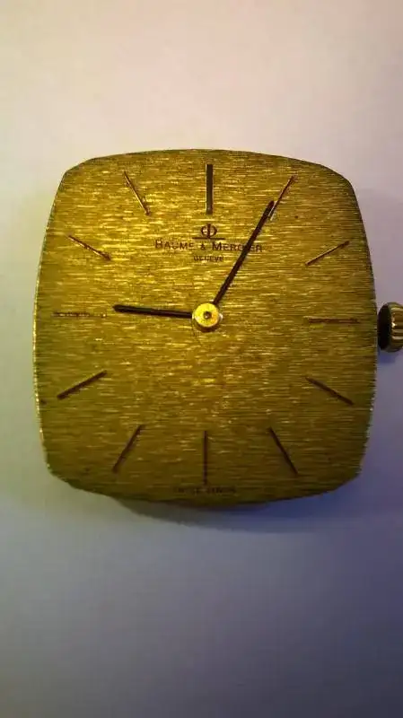

Y que caja le puedo poner?
Buen día manuel; por mi experiencia le diré que es... la que encuentre??? porque este tiene un cuadrante asimétrico y se hace difícil hallarla. Hay muchos relojes cuadrados para esta medida de 10.5... el cuadrante lo van a tener que retocar - así entra.
Un saludo, Luis desde Argentina
Muchas gracias por la información Luis!
Buen día manuel; Messi no juega solo...tiene compañeros muy valiosos y tenga la seguridad que el Barcelona nos contratará
el próximo torneo y nos pagará a cesccat y a mi unos docemillones!!!.
manuel en las últimas décadas las marcas comenzaron a utilizar calibres de tercera marcas por la crísis que había en Suiza.
Aunque así y todo - yo no recuerdo haber visto un Baume Mercier fabricado por BM, ???
Ya tengo a un buen amigo buscándome la caja.
Ya os enseñaré el resultado que seguro será bueno viniendo de las manos de este amigo maestro.
Saludos a todos!! 😉
