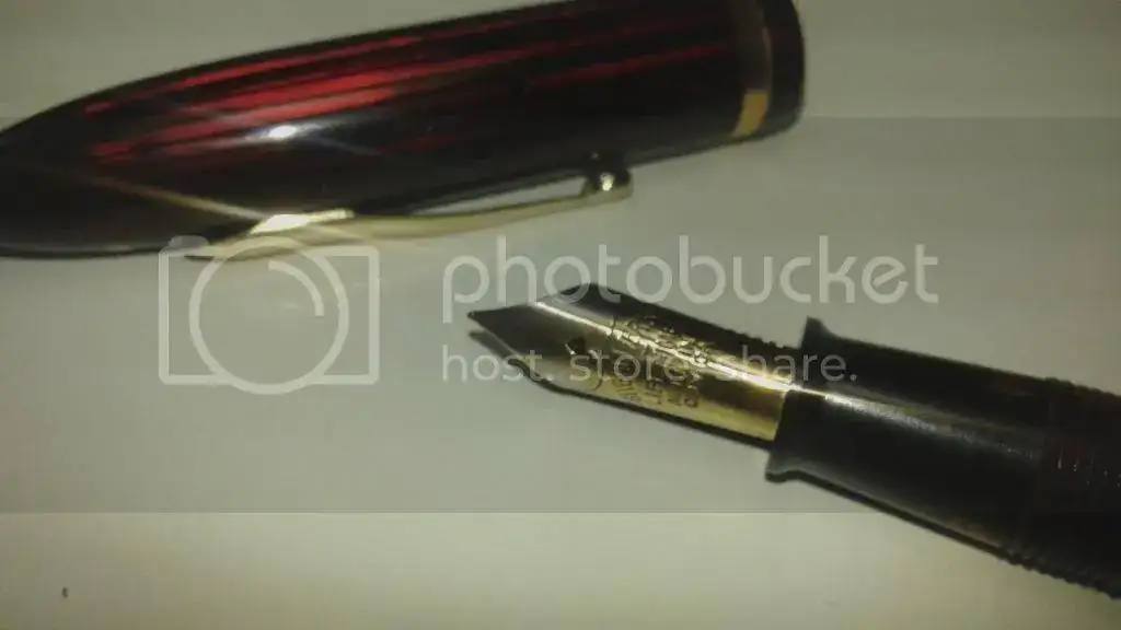

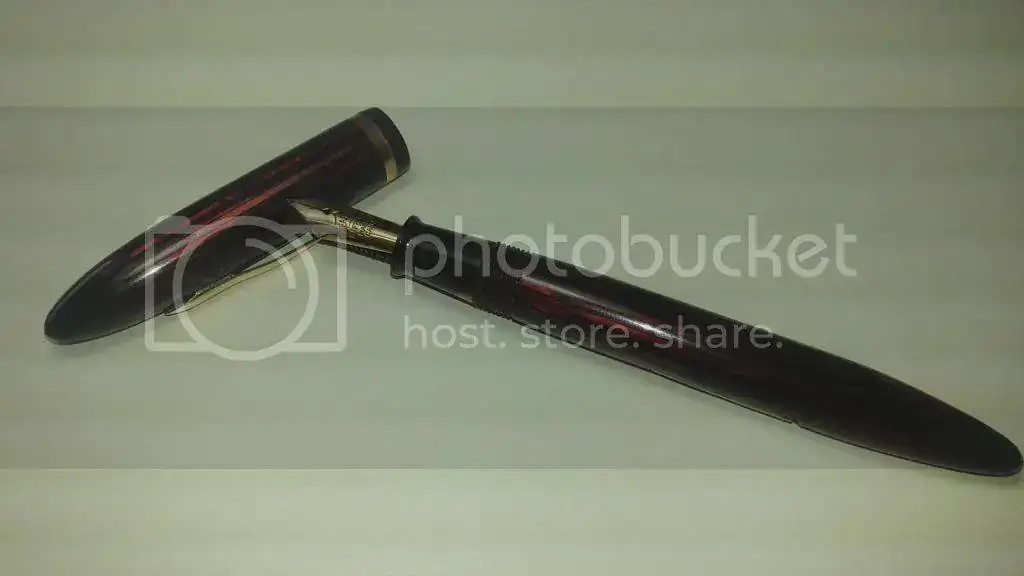

Os presento esta pluma que compre a un compañero del foro. Tiene un plumín de oro de 14 K (creo, porque no lo pone) y punto fino, bastante durito pero muy jugoso. Se carga por palanca y la longitud de la pluma cerrada es de 13,8 cm.

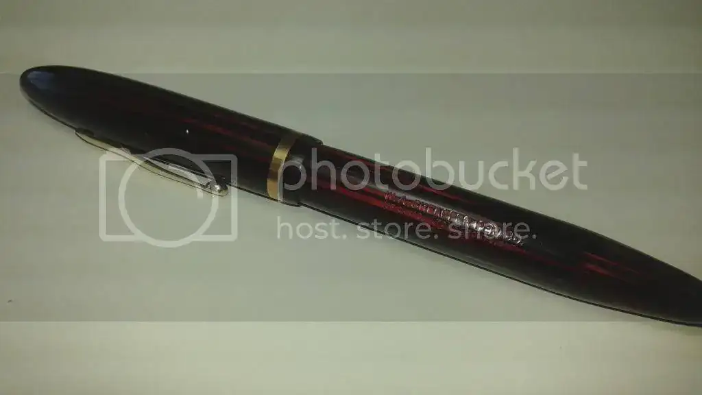

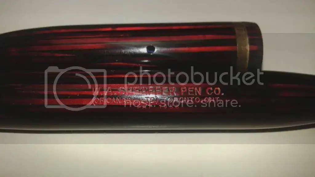

Estaba en un estado excelente, solo la pulí un poco y destaque con un lavado de pintura roja las letras que tiene grabadas en el cuerpo.
Estoy encantado con ella, os pongo unas fotos:

Te comento Ángel, odio ponerme en plan abuelo cebolleta pero creo que lo mejor es que explique lo que es el "lavado" porque es una técnica que he importado del modelismo, seguro que se utiliza en otros muchos ámbitos pero quizás tenga un nombre distinto, lo desconozco.
El proceso consiste en aplicar pintura muy diluida de manera que se introduzca en las zonas incisas, es suficiente depositar una gota y la pintura discurre por capilaridad por todos los recovecos.
Una vez la pintura esta seca, pero no curada, se retira con un trapo seco o ligeramente humedecido con disolvente. De esta manera la pintura queda en las zonas incisas (convexas) mientras que las zonas planas y cóncavas se quedan sin pintura.
El tiempo de secado y la disolución depende de la pintura y de las características de la pieza a tratar, hay que practicar. La ventaja del método es que es reversible.
No se si he empleado bien los términos cóncavo y convexo, he seguido el criterio de Ramón de la Academia Ruffo que decía: "Las chicas son convexas" mientras señalaba el pecho, desde entonces no se me ha olvidado.
MUY IMPORTANTE, debemos asegurarnos de que la pintura y el disolvente no afectan al material de la pluma. Nunca se deben utilizar disolventes agresivos: etanol, metanol, acetona, nitrocelulósico, aguarras natural o sintético, etc. Los disolventes mas nobles como los basados en hidrocarburos o el agua son mas adecuados, en cualquier caso siempre hay que probar.

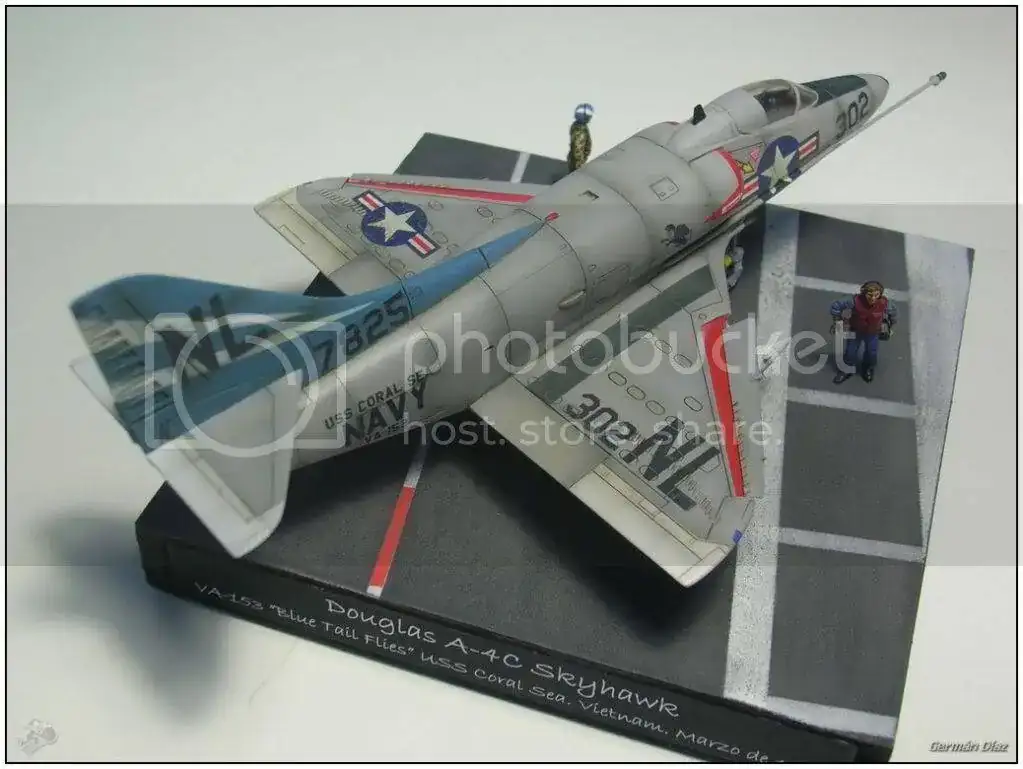

En este avión he utilizado la técnica del lavado para destacar las lineas de los paneles, estas lineas están grabadas en la superficie del plástico y después de pintar se notan muy poco. En este caso he utilizado oleo gris muy oscuro.
