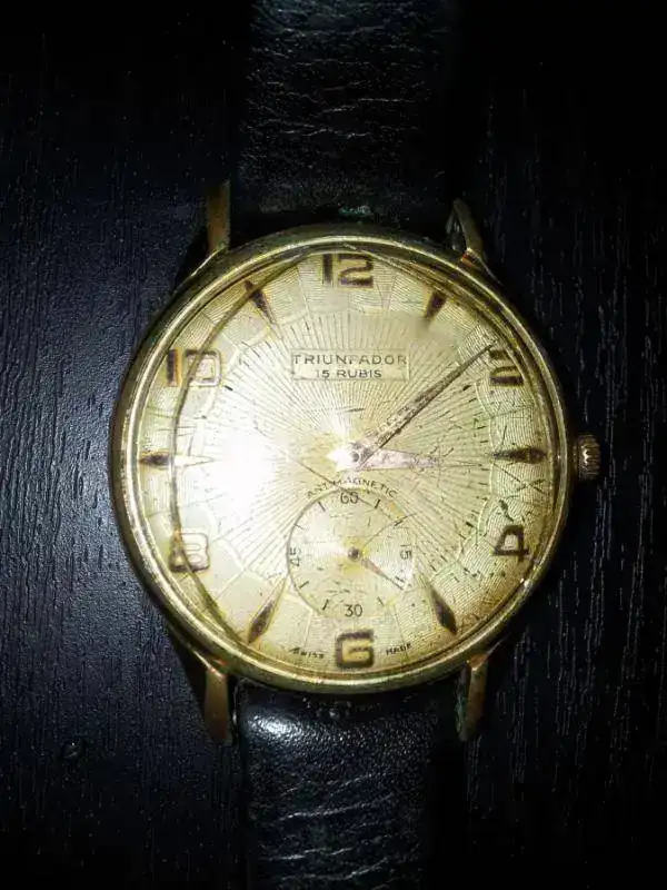

Buenas noches, me gustaría que me ayudarais a reconocer a este reloj que no he podido ver en internet en ninguna foto o comentario, seguramente vosotros me sabréis hablar de él y sea muy normalito pero por lo pronto a mí me tiene fascinado, llevaba mucho tiempo en un cajón, con su cristal rajado y su correa algo ajada, pero en cuanto le di cuerda... como un reloj
Necesito que me ayudéis a datarlo por favor, saber si es común especial... no sé.
Se trata de un FOND ACIER inoxidable como reza su tapa y un 890 por número de serie
Para el frontal os adjunto foto que dice TRIUNFADOR 15 RUBIS ANTIMAGNETIC SWISS MADE
Me gustaría además saber el precio que podría costar cambiar el cristal y la correa quizás restaurarla, pues rota no está, sólo algo ajada, muchas gracias de antemano y espero vuestras respuestas con ganas, un saludo.

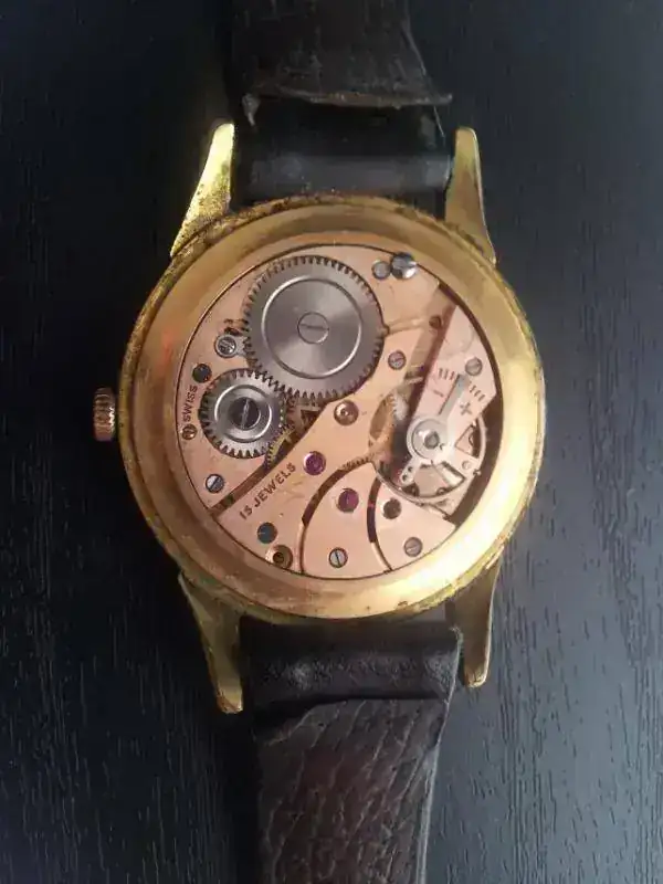

deberías colocar una buena foto del movimiento,
así los compas te van a poder datos más precisos sobre él,
calibre, manufactura, calidad, fecha...
Buenas de nuevo, perdón por mi inexperiencia, aquí está la foto del mecanismo: (creo apreciar que le falta un tornillo)
Vale creo que ya lo empiezo a entender un poco jejeje, queríais una foto en que se pudiera acercar un montón para ver alguna inscripción interna, lo he vuelto a abrir y analizado con cuentahilos y he visto el logotipo AS en un especie de escudo y el número 1130 escondido en una pieza tras el mecanismo de cuerda o como se llame :clap:
Pues tu ya tienes un dato , es un calibre AS 1130 , un buen calibre muy robusto y del que es muy facíl obtener repuestos.
Por lo demás el reloj parece ser de los años 1950 aprox.

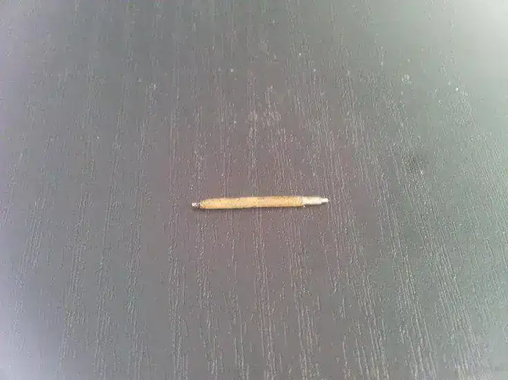

Muchas gracias, de momento me tiene alucinado pues no retrasa en absoluto, aunque es pronto para verlo imagino jejeje, por cierto intento quitar la correa pero no sé cómo se sacan los ejes, me podéis orientar?, un saludo.

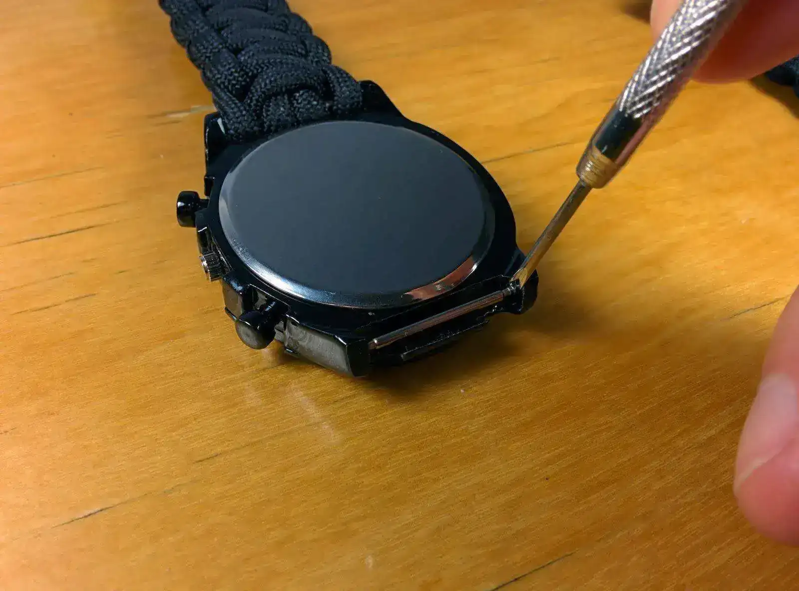

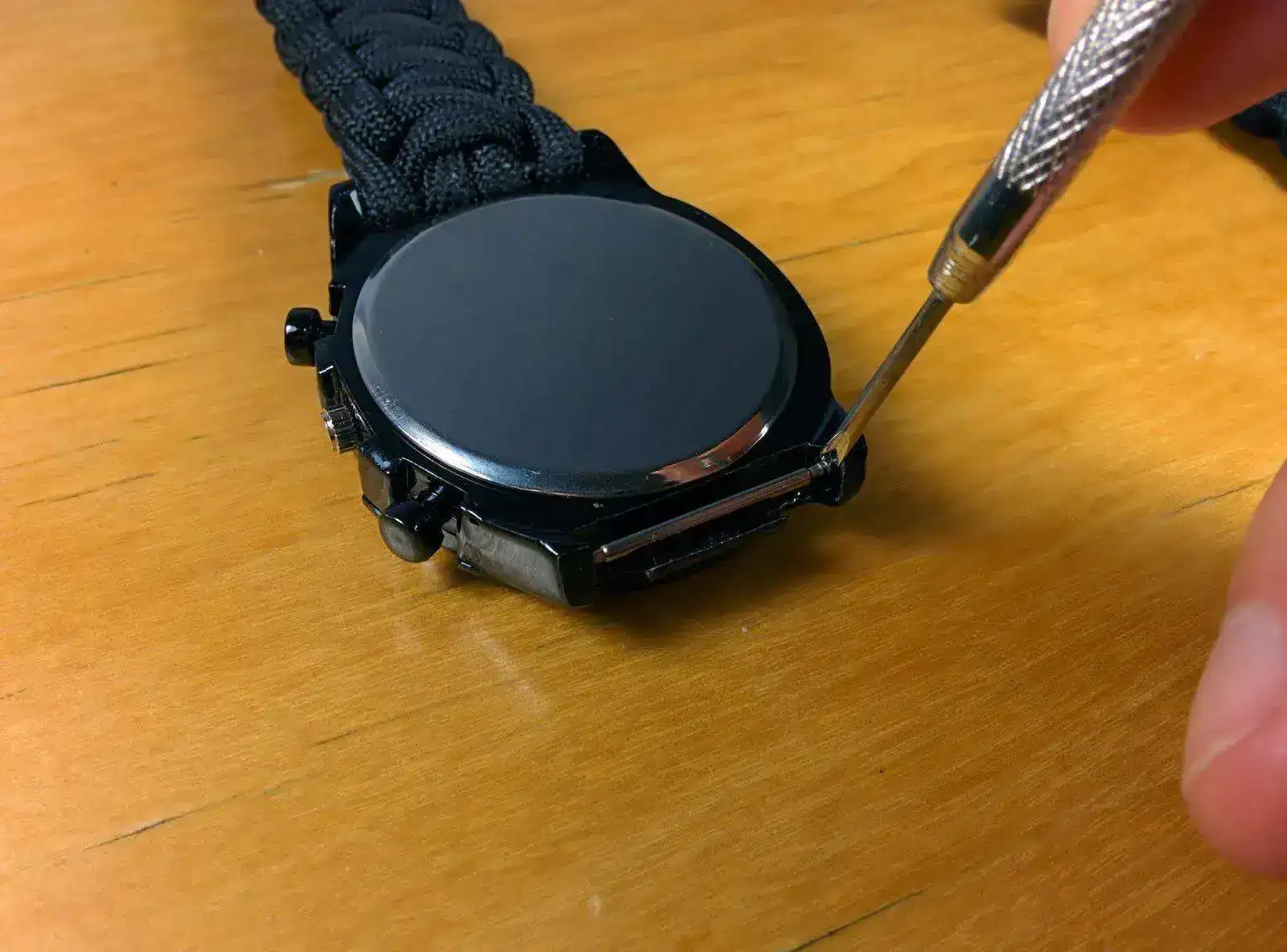

La correa va cogida a la caja mediante unos pasadores con muelle :
Debes ayudarte de una navaja fina y accionar el muelle para retirrarlo.

Muchas gracias por la explicación Tempus157, no los reconocía como los normales, por fin he conseguido sacar uno, que estaba mejor, el otro lo voy a untar en aceite a ver si sale, son muy viejos.

Ten cuidado al sacarlo, posiblemente el muelle este rígido por la suciedad acumulada, en mi opinión particular es prefer¡ble cortarlo con un alicate de corte para tal efecto y sustituir los dos por otros nuevos.
