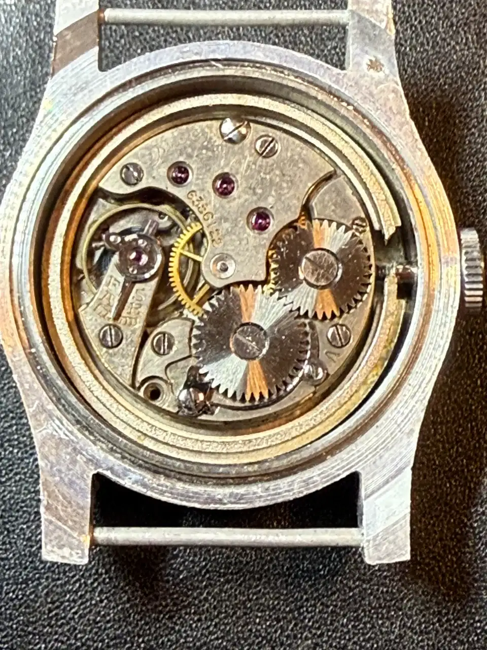

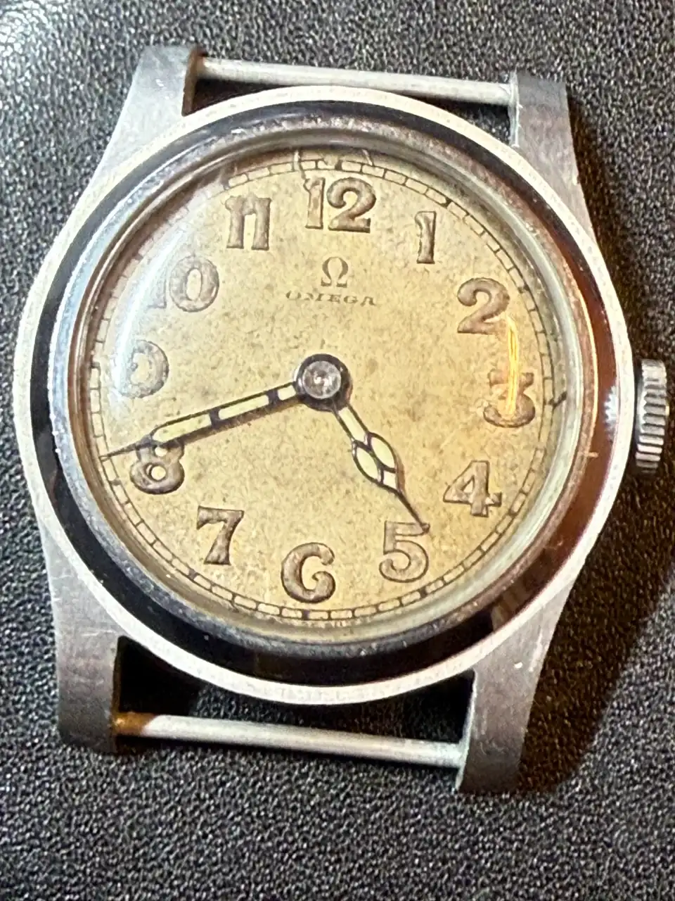

Buenos días, hace unos días adquirí este precioso reloj Omega de 28 mm aunque lleva caja no original es precioso y así se aprovecha un reloj. Aunque sabia que se tenia que repasar ya se paraba al llevarlo la relojero descubrimos que habían montado la espiral al revés y estaba deformada. Si el relojero me tiene que desmotar dial para ver el movimiento esto tiene un coste sin saber si lo podre reparar. Por el número es del año 1923-1930 si sabéis cual es el movimiento lo buscare para poder reparar este pequeñito. Gracias

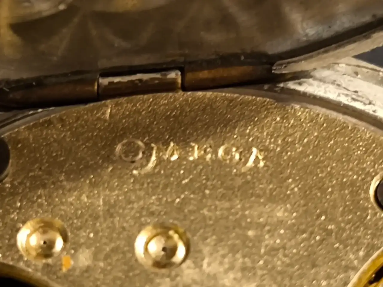

Realmente el movimiento es Omega?
Perdonar en la foto se ve mal, la he repetido y sale el logo Omega

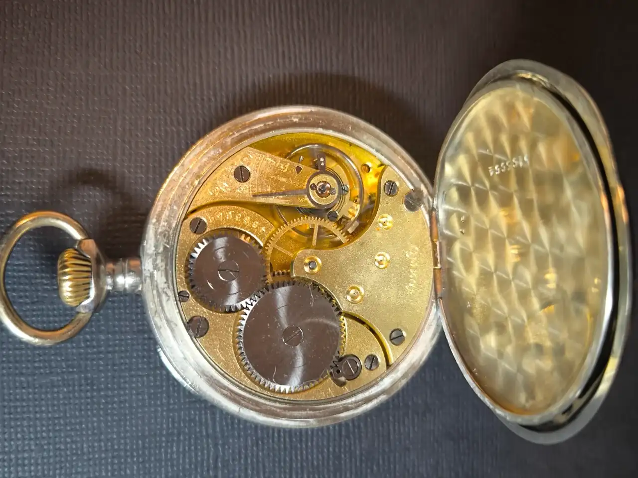

El logo es muy parecido al Omega de Bolsillo del año 1910-1915,

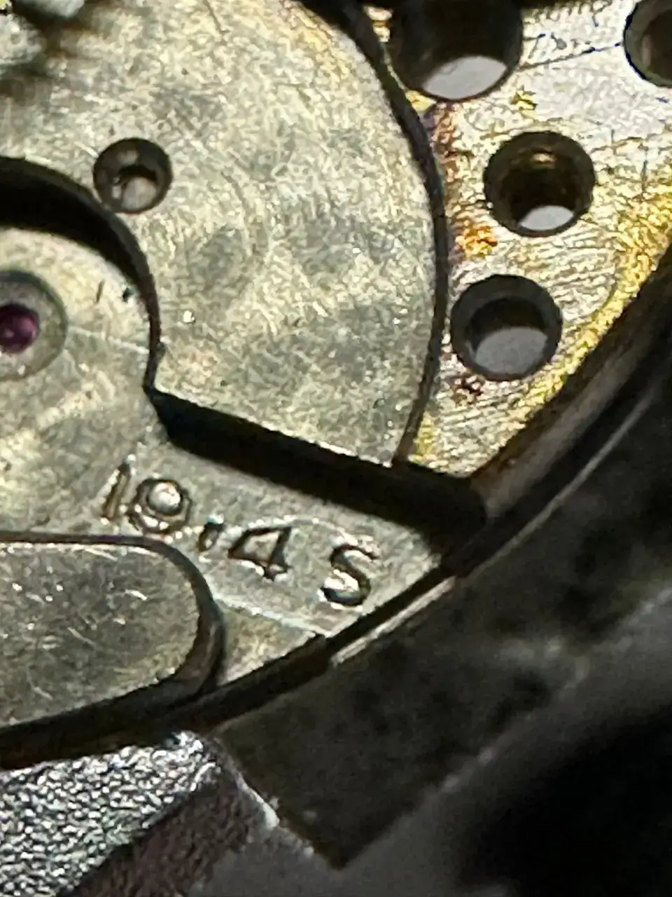

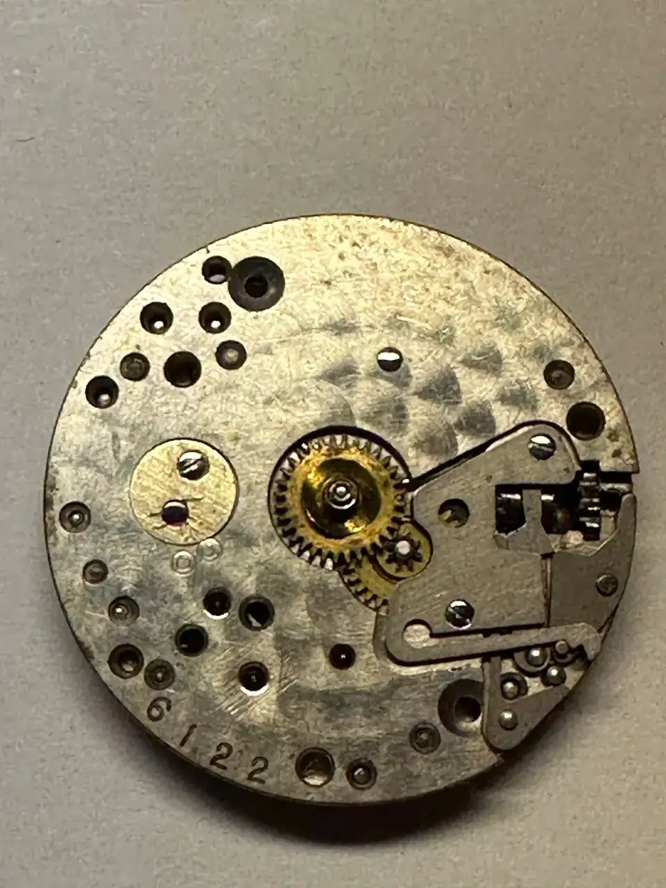

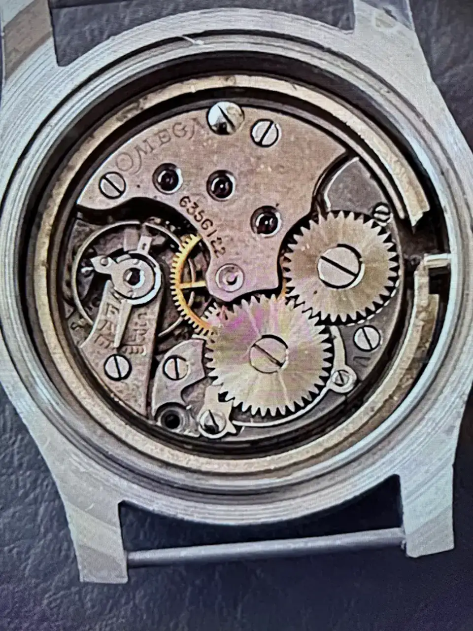

Le voy a decir al relojero que lo desarme para ver el número de movimiento, tengo curiosidad a ver que es.

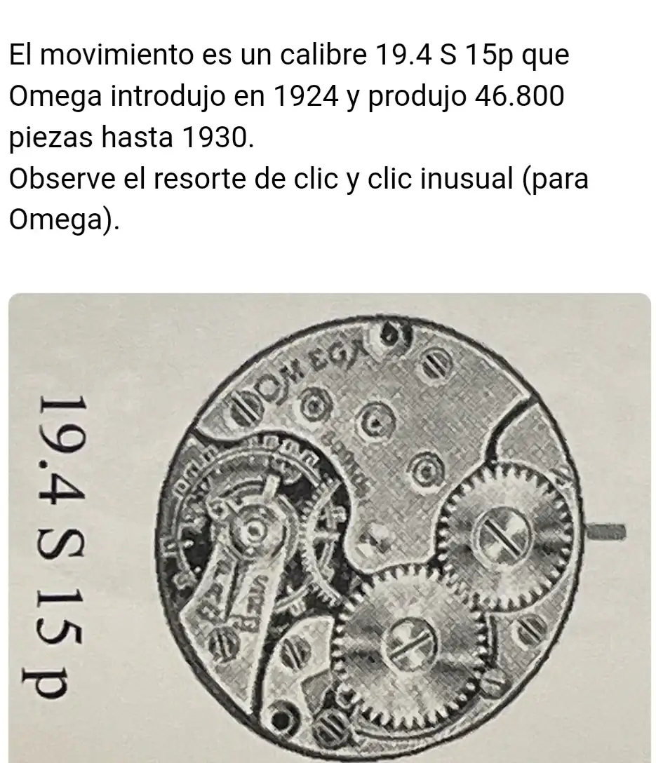

Buenas noces me acaban de enviar fotos del movimiento. El moviento debe ser el19,4s. Ya me confirma reis

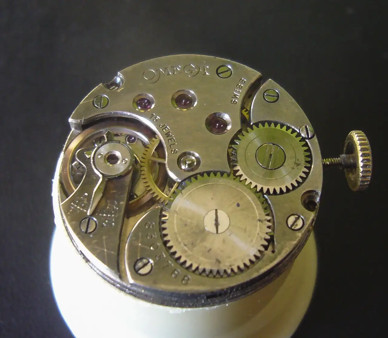

Si es un calibre omega, y creo que es un bolsillo pequeño apañado en una caja corriente
Reacciones: Flaco73
Reacciones: Flaco73, JASG, miquel99 y 3 más
Yo lo estaba comparando con el 23.7 pero precisamente el trinquete del barrilete no me cuadraba para nada ni la colocación de los tornillos de caja. Y es que, claro, salió dos millones después.
Reacciones: Flaco73, JASG y komai08

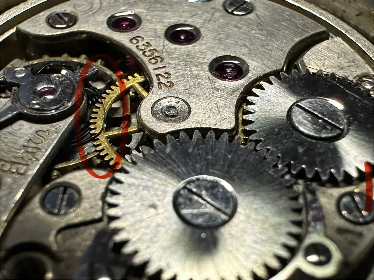

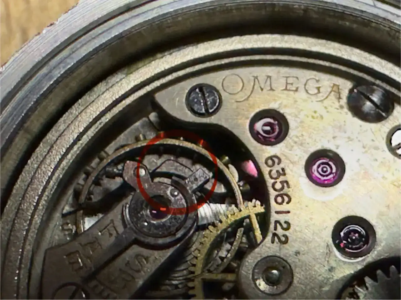

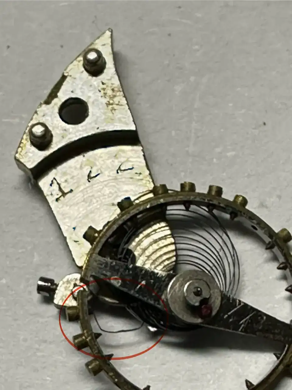

Según parece en las fotos al espiral no le pasa nada, solo está montado encima de una rueda; hay que sacar el puente y volver a meterlo bien.
Reacciones: Flaco73
Es verdad en esa foto no se tan mal, pero os muestro otras que ha hecho hoy. El relojero me ha dicho que buscará en el sotano haber que encuentra.
Reacciones: Flaco73
