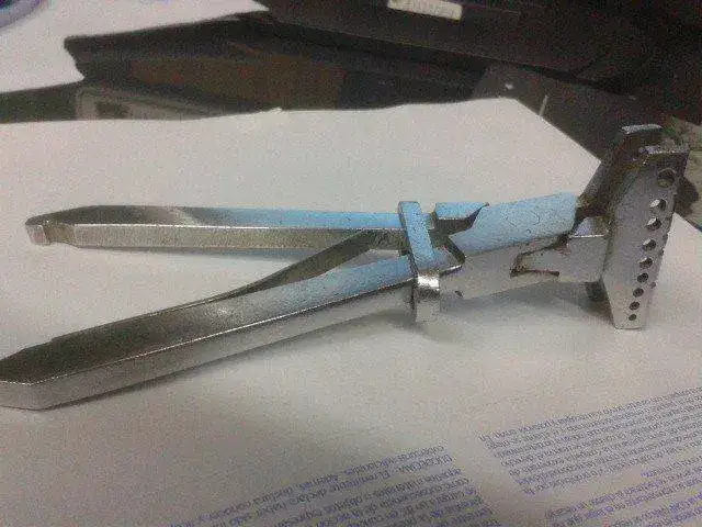

Buenos dias.
Tengo un util como este pero el mio esta nuevo, pero no se para que sirve.
Un abrazo
Buen día KITI; PARECE SER UNA HERRAMIENTA PARA SOSTENER LA AGUJA PARA AGRANDARLA.
Yo la veo borrosa la foto. Un saludo y gracias. Luis desde Argentina
2013-04-16 16.36.08.webpEefectivamente es un util para agrandar el cañon de las agujas. no veo bien la foto, pero si es como me imagino falta la mitad ese util, es como una especie de alicate, se abre , se pone la aguja en el agujerito deseado y se cierra , entonces podemos actuar con el escariador sobre el cañon de la aguja sin miedo de partirla.
Para que te hagas un idea te acompaño foto del mio. Es un util muy antiguo, pertenecio a mi abuelo, despues a mi padre y actualmente a un servidor.
Buenas tardes amigos.
Muchas gracias por vuestra ayuda.....ya lo entiendo, y si, es exactamente igual que la de francis
Un abrazo
