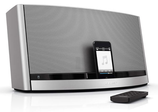

Por cierto, otra opción que tienes es comprar un Dock de calidad para un Ipod. En una fiesta de cumpleaños que se organizó para un compañero del foro (Petit) se puso música de ambiente después de la cena con uno de ellos y, francamente, era más que suficiente para un comedor de unos 60-70 metros cuadrados con bastante ruido de fondo.
De cualquier manera... que sentido tendrá la música? si es un sitio en el que la música simplemente acompaña y no "llama" no tienes que preocuparte de mezclas, dj's ni milongas complicadas.
Te pongo ejemplos de Dock's:
Bose:
B&W:
Apple:
Yo he tenido el de Apple y, además de que me gustaba estéticamente, el sonido era bastante bueno. Fué el que se usó para la fiesta de cumpleaños que te he comentado.
